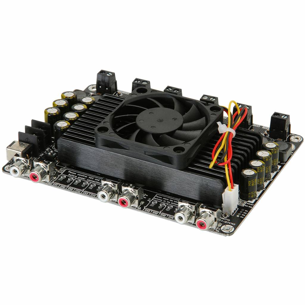

Ik heb de GAB-8 en die was mee naar de luisterdag in Assen. Dat is de achtkanaals versterker op basis van de prima TPA3244. Er zit een usb-geluidskaart in geprikt die op laag volume best wel ruist, want je kan het volume alleen digitaal regelen. Je kan hem eraf halen en iets anders in de header met de acht single ended ingangen steken. Ik zie net dat daar zelfs een printje voor bestaat: AA-AA11479. Het subwooferkanaal gaat naar drie eindversterkers, dus je kan hem niet als tienkanaals versterker gebruiken. De printplaat is mooi dik. De versterker wordt gekoeld door een klein koelblok met lawaaiige temperatuurgestuurde ventilator, die pas aanspringt als het koelblok warm wordt. Het koelblok moet verticaal staan als je passieve koeling wilt, want anders springt de ventilator telkens kort aan, zelfs als er geen muziek speelt.

Hoezo moet er een ventilator op een klasse D versterker? Of wordt de voeding zo warm?
Berichten: 20398
Re: Sure bordjes klasse D
Heel weinig thermische massa t.o.v. het vermogen wat eruit gehaald wordt...denk dat een 180W UcD net zoveel aluminium aan boord heeft.
Berichten: 15170
Daar zit geen ventilator op. Absolute no-go wmb in een thuis-audioversterker.
Berichten: 20398
Zeker, maar ik denk dat als je de boel aan wat meer aluminium schroeft, het niet nodig is...
Barry2001 schreef: do 04 dec 2025, 8:41
Sinds wanneer moeten thuis-audioversterkers een ventilator hebben? :think: Ze zijn hier allemaal zonder en doen het prima. Er zit wel een fannetje in de streamer PC maar dat hoor je helemaal niet.
Berichten: 15170
Ik wil helemaal geen ventilator in de audio keten. Een streamer met een ventilator, zo'n ding doet toch haast niets.
