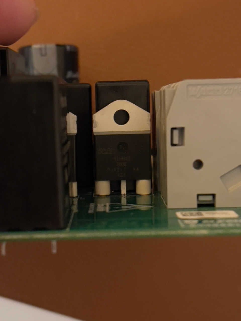

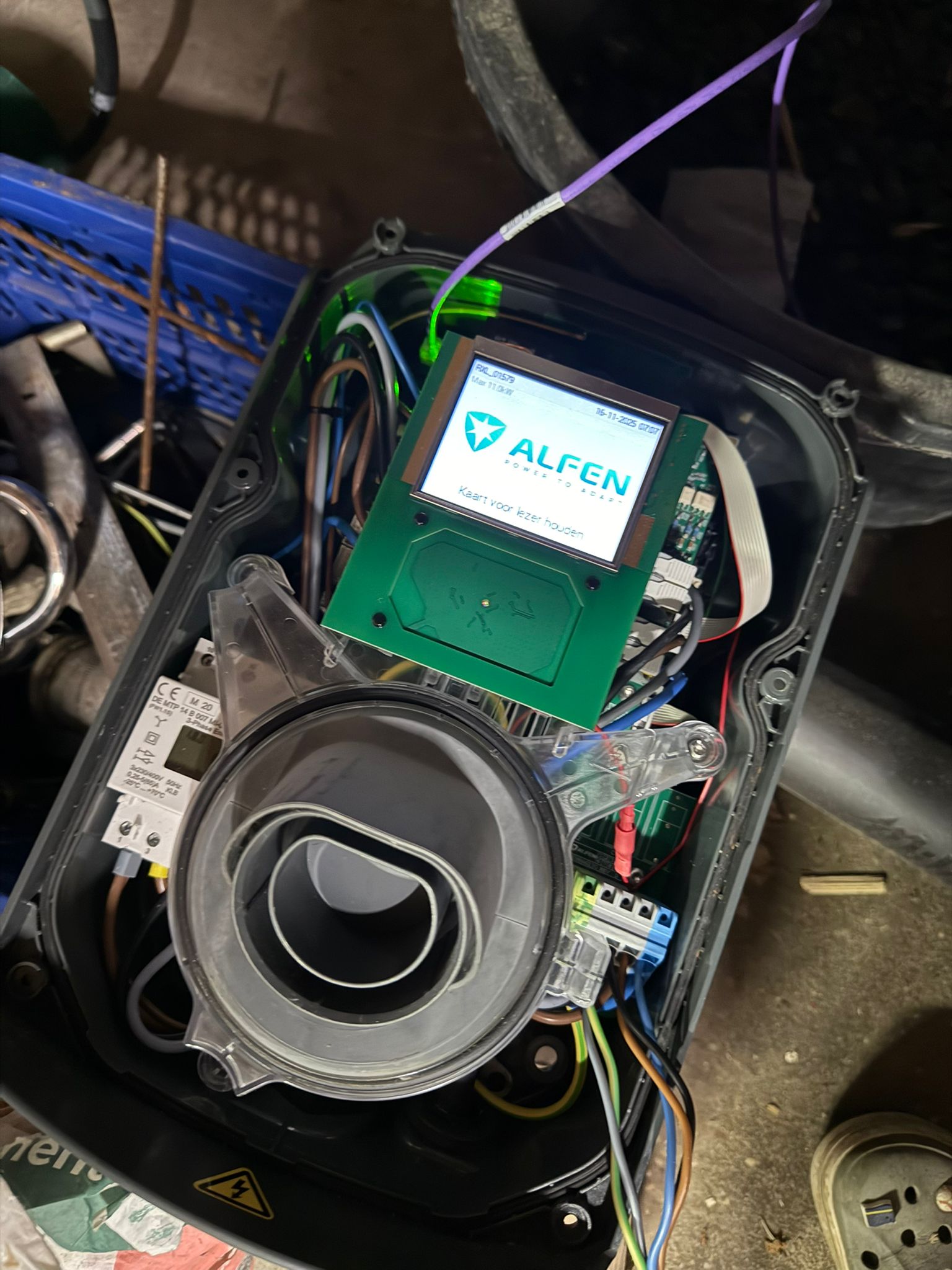

Gents,
mijn buurman heeft een print uit een laadpaal waarvan de triacs met aan zekerheid grenzende waarschijnlijk defect zijn.
Ik heb ze doorgemeten (op de print, dat wel) en ze lijken allen defect te zijn.
De vraag:
Het lukt mij niet om alle soldeer te verwijderen, de warmte wordt echt weggezogen.
Zelfs met de bout op 400c niet. Met m'n soldeerzuiger is een deel verwijderd, daarna met soldeerlint nog wat verwijderd, maar niet alles...
Is hier iemand die dat zou kunnen, tegen betaling, in de omgeving van Soest?

De triacs kosten maar 2,50 per stuk (het zijn er 3), dus dat is wel de moeite van het proberen waard.
Ik denk dat iemand het met hete lucht het er wel vanaf krijgt.
Het zijn through-hole componenten.
Je kan zien waar ik het geprobeerd heb, maar helaas.
