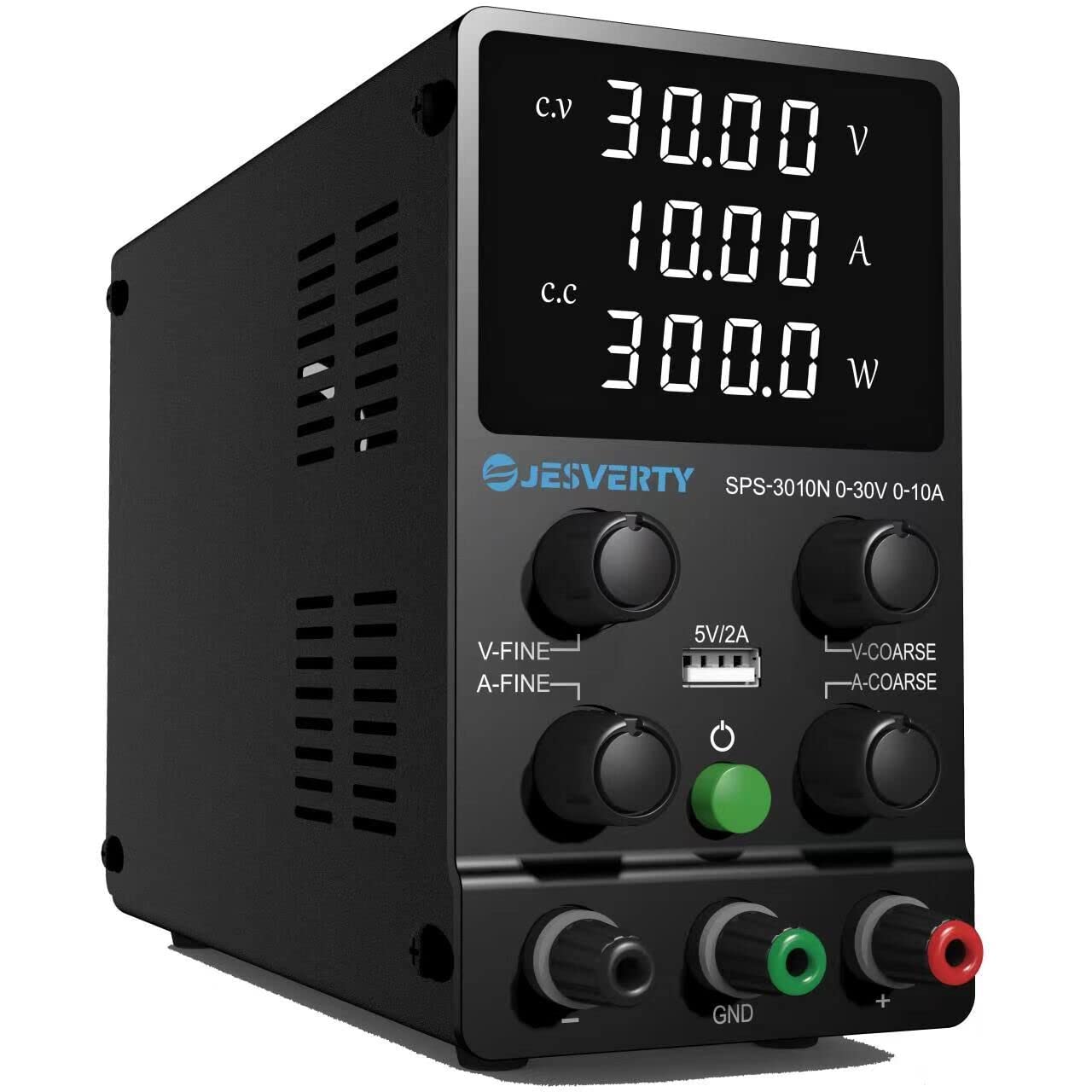

Nu zijn er legio goedkope "bench power supplies" op Amazon te vinden vanaf 50 euro.
Zoals deze:
https://www.amazon.de/-/nl/dp/B0B8S6CH3 ... r=8-6&th=1
Is dat wat om incidenteel iets van voeding te voorzien of beter toch iets duurders/beters/anders?

Is als met alle onbekend Chinees spul. Zou ik zelf niet via Amazon doen. Ben je goedkoper af rechtstreeks bij Ali. Zou eerder voor bekende merken gaan als Rigol, Owon, Uni-T. B.v. https://www.eleshop.nl/uni-t-utp3315tfl-labvoeding.html

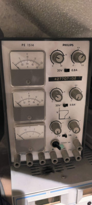

Is deze wat voor je?
Mag je zo ophalen op voorwaarde dat je een stukje muziek komt luisteren. :mrgreen:
Heb ik ook via het forum gehad en mag nu naar een volgende die hem kan gebruiken.

Oeh, dat ziet er voor mij heel intimiderend uit!
Ik ben meer van het digitale, alhoewel mijn leeftijd meer past het analoge.
Denk dat ik deze oversla (voelt als ondankbaar, maar zo bedoel ik het uiteraard niet).
Luisteren wil ik altijd wel hoor! :goedzo:

Die komt mij bekend voor :mrgreen:

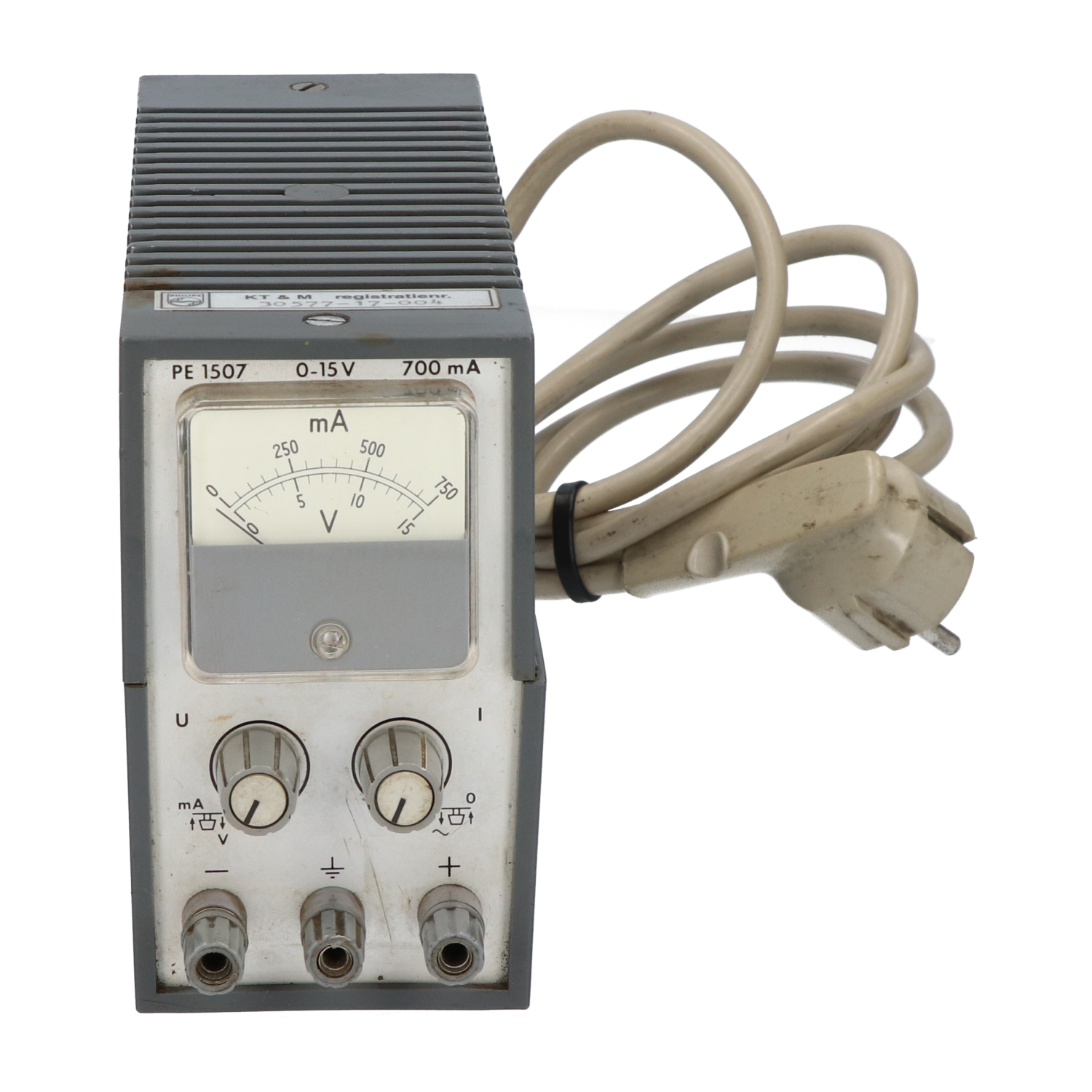

En die had ook nog een kleiner zusje:
:D

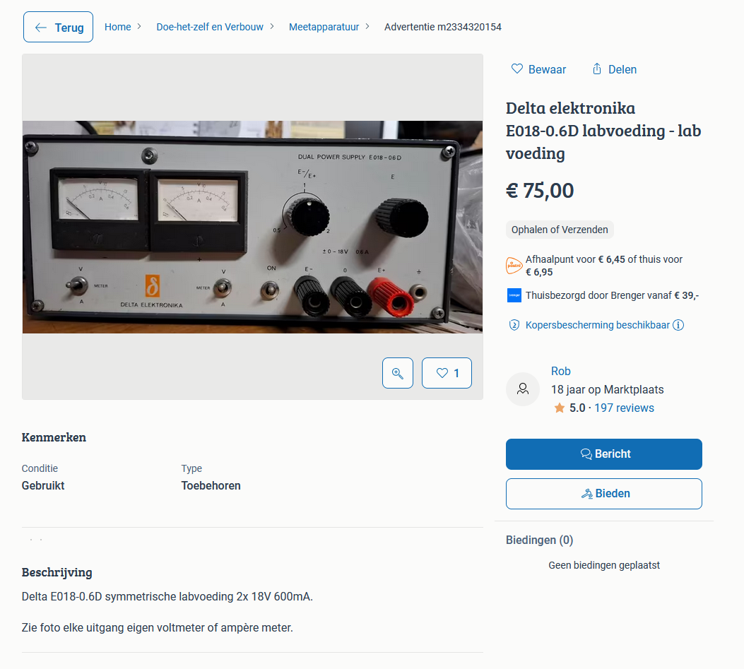

Pjotr schreef: za 15 nov 2025, 16:27
Meen dat Delta 50 jaar geleden wel een klein symmetrisch labvoedinkje had met gemeenschappelijke nul.
Dat is de E 018-0.6D. Ik heb er ook een staan, en het is een ideaal dingetje juist door de eenvoud. Doet alles wat het moet doen en niks meer. Soms staan ze op MP, maar ondanks de leeftijd willen verkopers er vaak nog een flinke prijs voor hebben. Deze staat op dit moment te koop:
Delta's zijn over het algemeen erg (te) duur tweedehands. Ik heb exemplaren op veilingen zien gaan voor meer dan de nieuwprijs, en op MP zijn de prijzen in de regel fors. Maar daar staat een bedrijf tegenover dat ook naar de hobbyist zeldzaam behulpzaam is. Je moet mazzel hebben, ik heb er over de jaren op mijn werk een aantal uit de prullenbak gevist. Sommige exemplaren hadden een kleine reparatie nodig, anderen waren domweg weggedaan omdat de dipswitches achterop verkeerd stonden en niemand zin had in een sessie RTFM (hee, daar is 'ie weer).

Jep de E018-06D ja. Eigenlijk is de Delta op MP zijn geld dubbel en dwars nog waard! Enige wat nog wel eens stuk wilde gaan was een gelijkrichter diode. Maar verder onverwoestbaar. Nieuwe elco's er in en hij gaat weer 50 jaar mee! Het conventionele technologie: Altijd reparabel.

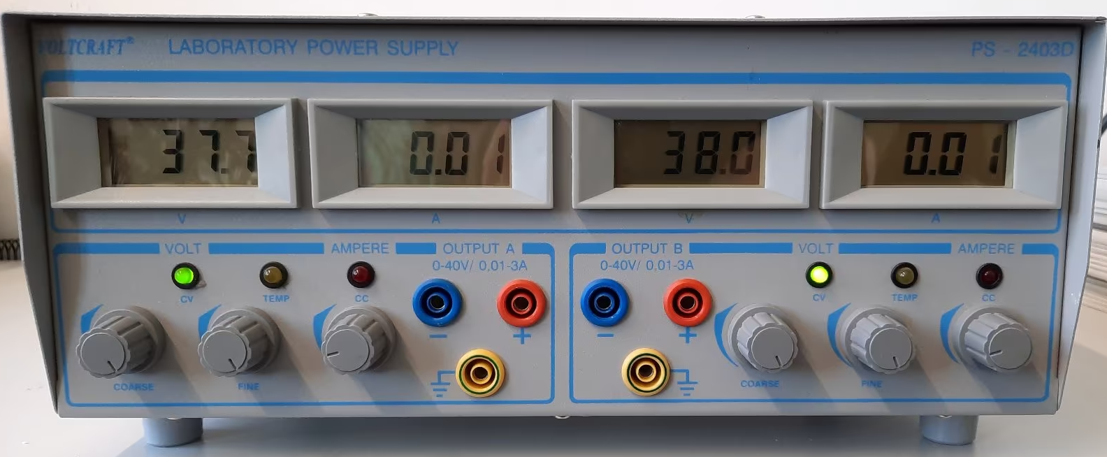

Heb 'vast' op de labtafel al erg lang deze staan, PS-2403D.
2 x 40V bij 3A, kun je eigenlijk alles wel mee. En geen SMPS. Misschien kun je eens kijken of die nog ergens wordt aangeboden, zijn er erg veel van verkocht bij Conrad destijds.
Ik zie nu dat dit blijkbaar (als serie) de opvolger is, wel SMPS lijkt het.

Die staat hier ook op het bureau, fijn ding om mee te werken.

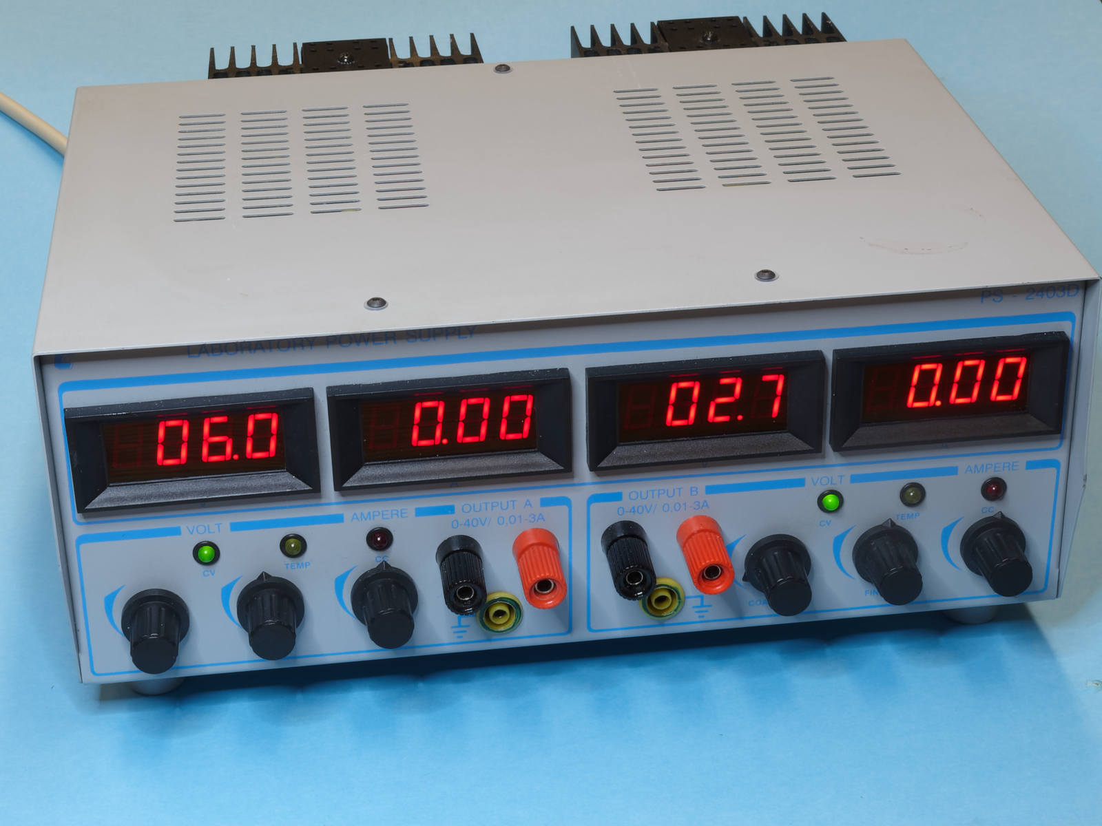

Staat hier ook 30 jaar op de hobbywerkbank. Heb hem een paar jaar gelden een overhaul gegeven met ook nieuwe aansluitklemmen, duidelijkere LED meters, 10-slag potmeter voor de spanningsinstelling, enz. Maar ook deze zelf in serie zetten en geen tracking. Is 2 losse voedingen in 1 kast. Schema's e.d. zijn wel op internet te vinden:

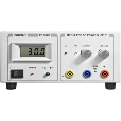

Re: Simpele labvoeding gezocht
Barry2001 schreef: zo 16 nov 2025, 8:36
....... de opvolger is, wel SMPS lijkt het.
Het kleinere enkelvoudige lineaire zusje staat er nog wel: https://www.conrad.nl/nl/p/voltcraft-ps ... 11806.html
