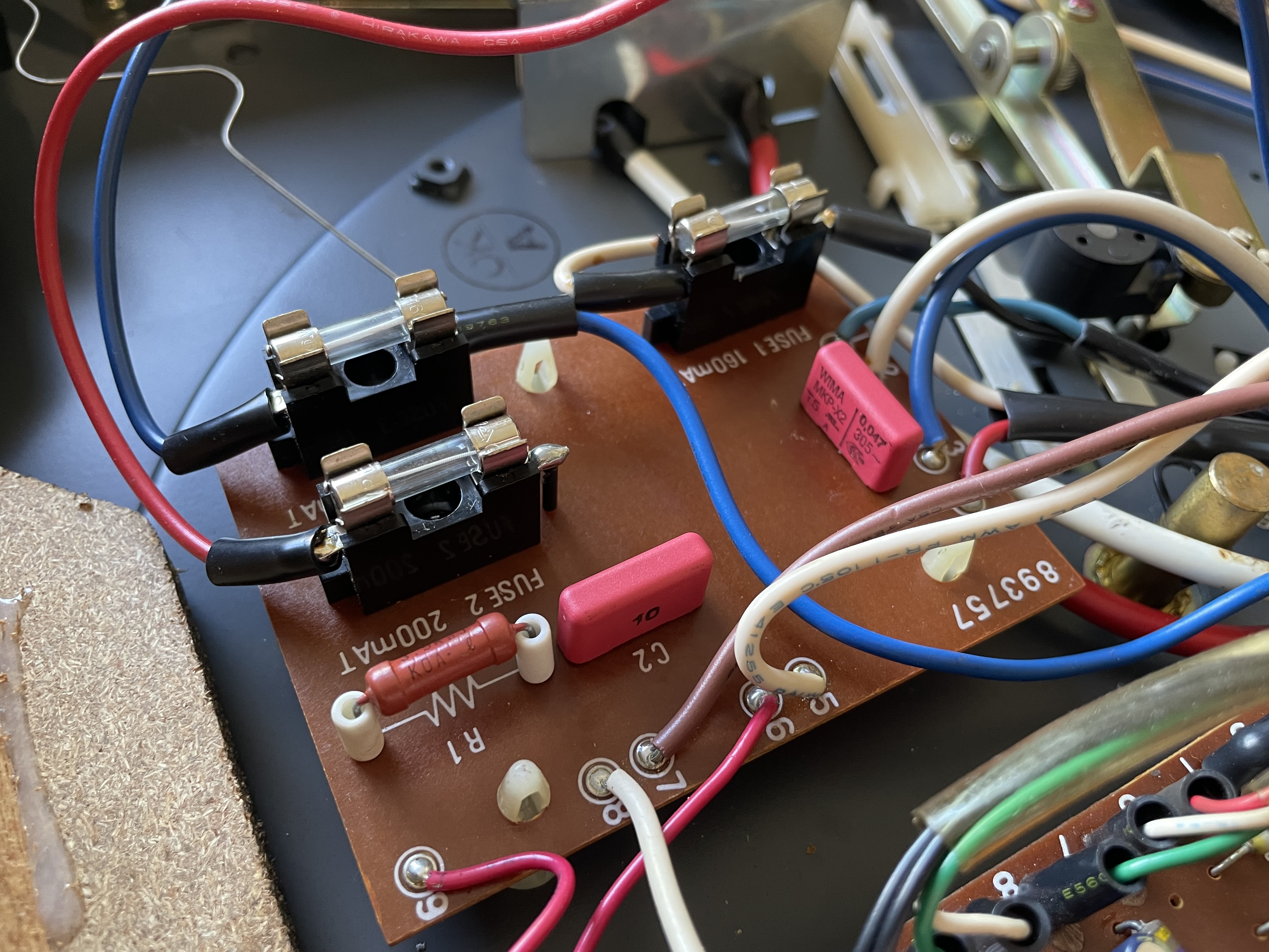

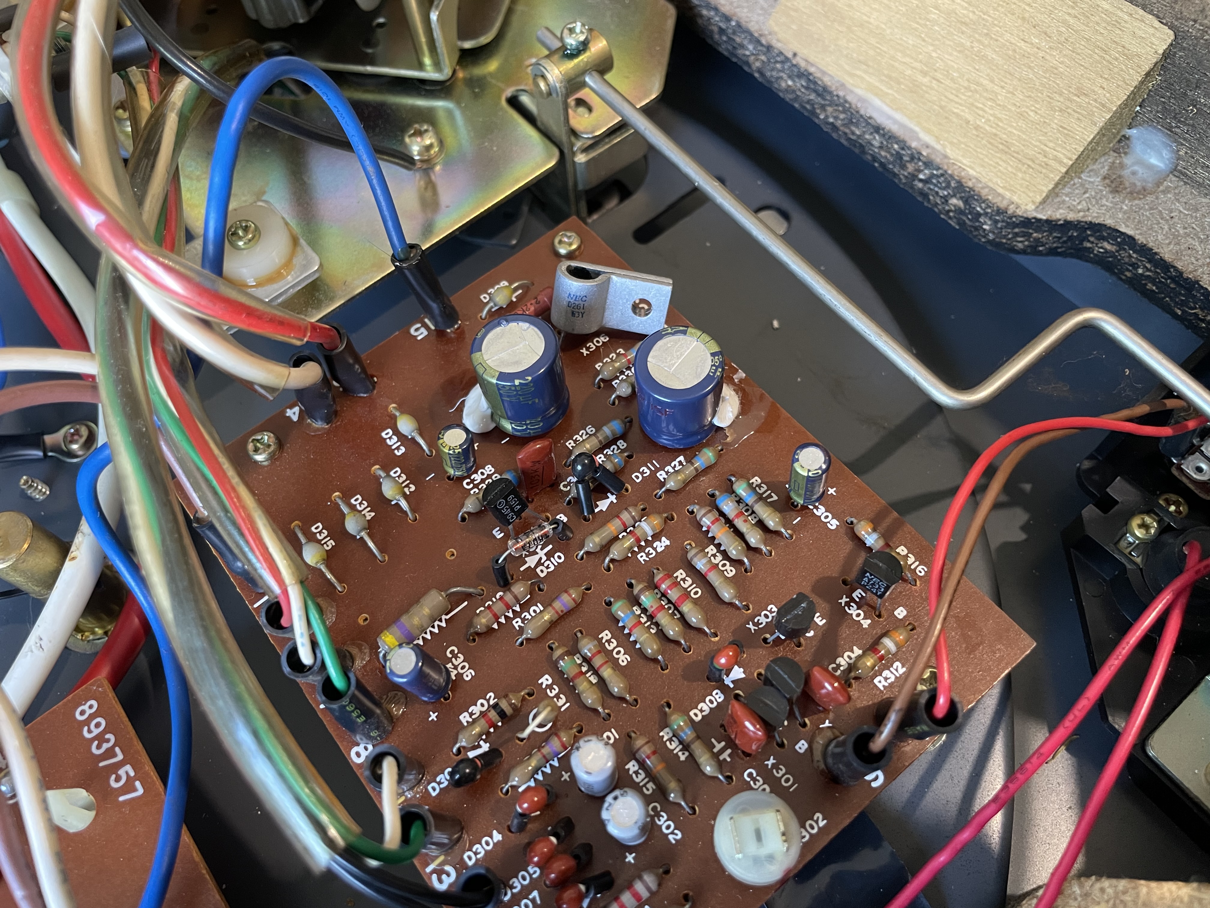

Ik heb voor reparatie een Sanyo draaitafel staan die het opeens niet meer deed. Na een plof stopte hij er compleet mee is het verhaal. Bij het openen werd het vermoeden snel duidelijk, namelijk twee geplofte Rita’s en een defecte zekering. Nu ik hem toch open heb pak ik meteen de elco’s van de motorstoring mee, alleen zit daar dus een 1uF 16V exemplaar tussen. Blijkbaar is dat voor elco’s nogal een ongebruikelijke waarde tegenwoordig. Nu heb de keuze om in een ander type iets te zoeken, of een 1.5uF exemplaar te pakken. Wat zou de voorkeur verdienen? Het gaat om positie C301 in het schema

Het is een filter. Daarom zou ik er een Wima PET condensator in plaatsen. Bijvoorbeeld deze: MKS-02 1,0µ

Als een 1uF/16V elco niet te vinden is, pak je gewoon een 35 of 50V exemplaar. Hogere spanning mag altijd. Of een mkt/mks inderdaad. Mits de capaciteit maar 1uF blijft.
Bijzondere keus wel om alleen deze vervangen, heb je reden aan te nemen dat specifiek deze elco's slecht zijn?
Voor vervanging van geplofte rifa's ( ruikt geweldig hè) opletten dat je een geschikte X2 condensator van dezelfde waarde neemt.

Ik vervang preventief alle elco’s, gezien de leeftijd van het apparaat en de geringe kosten qua materiaal. Hij ligt nu toch open.
Voor de Rifa’s heb ik Wima MKP-X2 47N3 in gedachten.

Voor 8,- aan materiaal kun je het risico niet lopen naar mijn idee.

Nu lees ik over vervangen van die Rifa’s ook dat er een serieweerstand zou moeten komen worden geplaatst. Geldt dat ook als ik die Wima MKP-X2 47N3 pak? En hoe bepaal je de waarde van die weerstand eventueel?

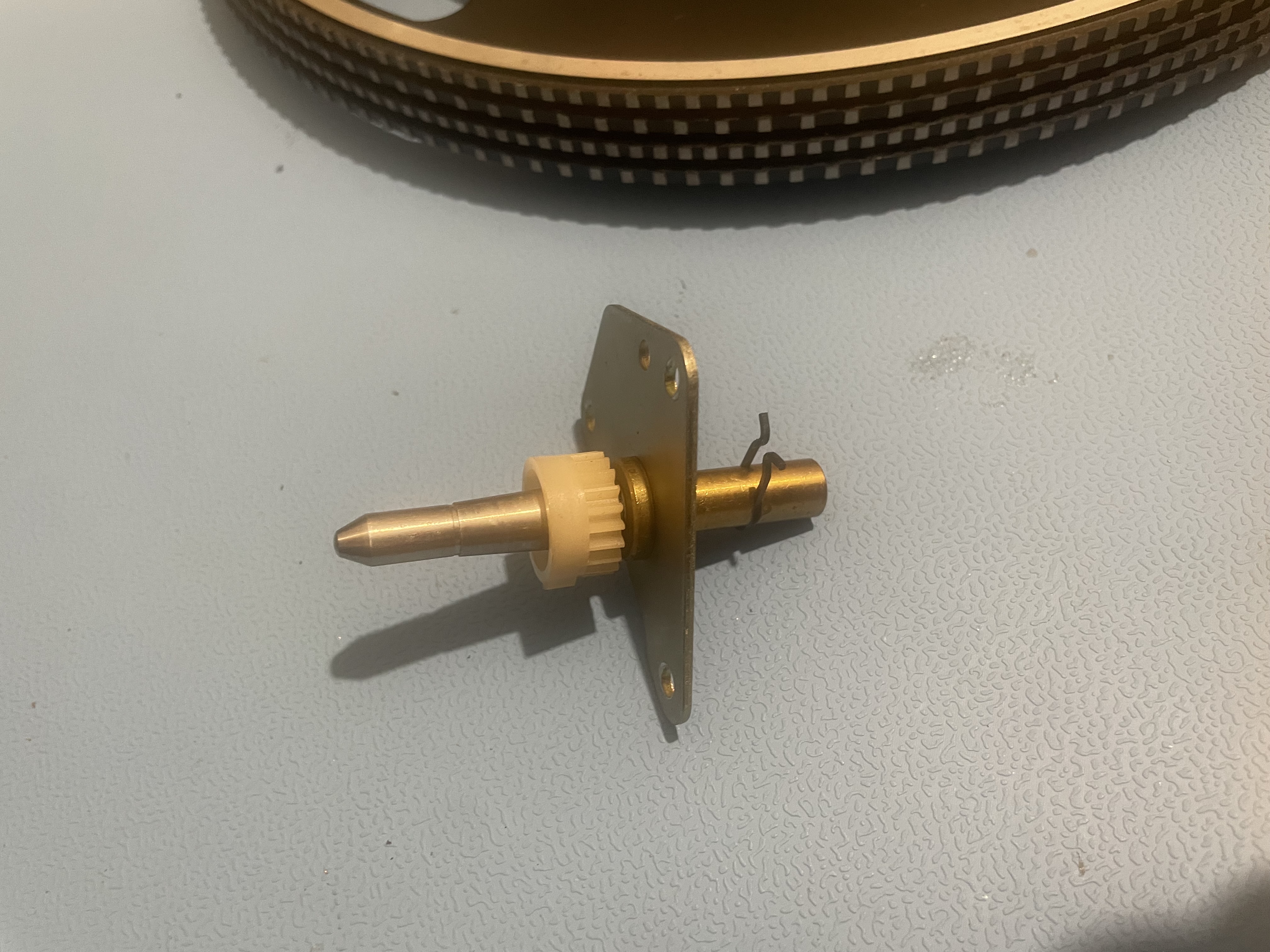

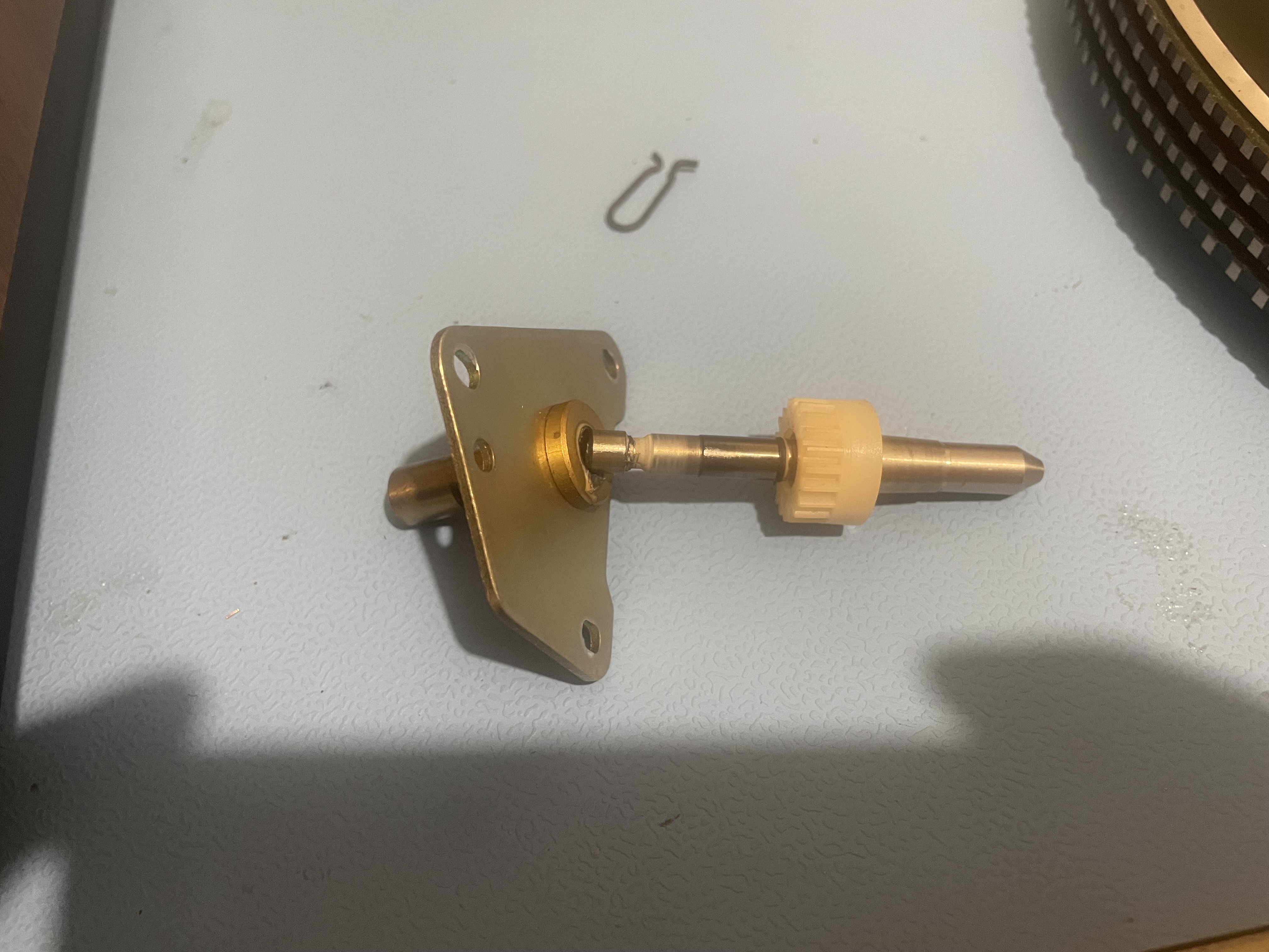

Condensatoren vervangen en het beestje loopt weer. Nu loop ik hem sowieso geheel na en kom ik dus onderstaande lager tegen, een exemplaar met vet smering. Zijn hier mensen die hier ook ervaring mee hebben en suggesties voor het juiste vet?
Berichten: 20398
Re: Sanyo 725 UM die aandacht verdient
Als het gewoon brons of messing is dan komt het niet zo nauw...
Duclaasie
Berichten: 236
Lid geworden op: zo 27 apr 2025, 14:34
Bericht door Duclaasie »
Daar heeft het wel de schijn van
Berichten: 20398
In het geval van een gesloten lagerpot kan een drupje olie of vet genoeg zijn. Met composiet en kunstof moet je voorzichtiger zijn...
