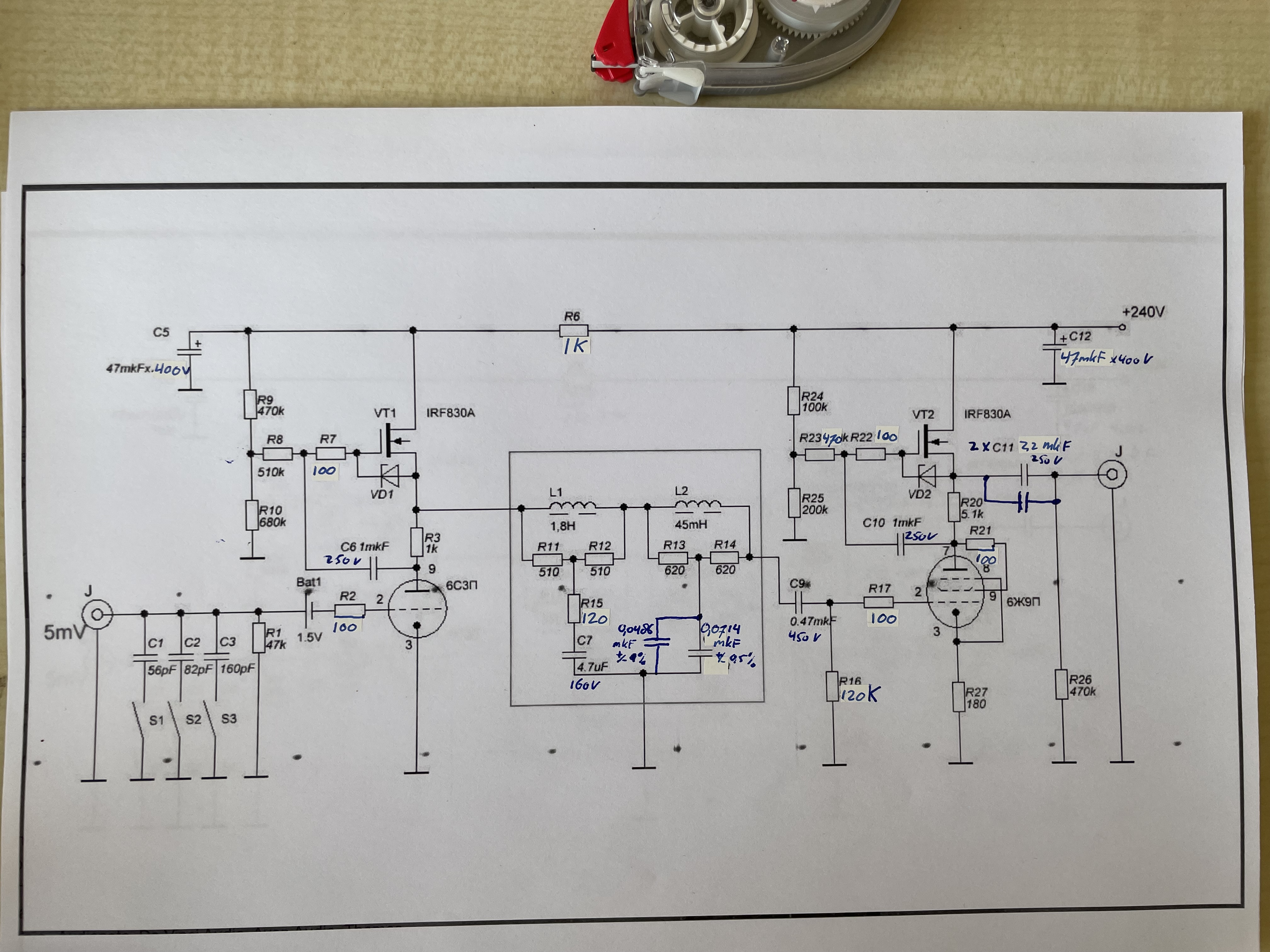

Ik zit met een kleine uitdaging in mijn Ampearl Phono voorversterker. Deze inverteerd het signaal, waardoor er geen sprake is van absolute fase. Helaas kan ik dat niet op de versterker wisselen, dus zoek ik het in de phono pre. Ik speel met een MC element die via een SUT naar de Ampearl gaat. Het liefst zou ik de inputs of outputs van de phono pre wisselen, maar naar het schijnt kan dit niet altijd. Helaas schiet mijn kennis om dit goed te kunnen onderbouwen tekort, dus vandaar mijn vraag of jullie eens mee willen kijken in bijgevoegde schema.

Het schema even bekeken. De eerste trap draait de fase 180 graden. De tweede (penthode) weer 180 graden. Daarmee is de in en uitgang in fase.

Dat zou je denken, maar dat is in de praktijk dus niet het geval. Heb het meermaals gechecked met de osciloscoop en ook vergeleken met andere bronnen.

Het riaa correctie netwerk geeft behoorlijke fase verschuivingen. Waarschijnlijk brengt dat je op het verkeerde spoor. Meet nog maar dan bij verschillende frequenties. De versterker inverteert zelf niet.

Zijn de klemmen van die step-up transformator misschien verwisseld?
Goed punt. Bij 1 kHz zou het wel mee moeten vallen wat die fasedraaiing betreft.

Nee, dat had ik al uitgesloten met mijn andere phono voorversterker. Het zit echt in de voorversterker zelf.
Voor nu heb ik de ingangen gewoon omgesoldeerd en dat gaat prima. Misschien dat ik later nog een schakelaar plaats om het wisselbaar te maken.

Heb/moet je ook een inverse riaa netwerk op de ingang gebruiken om het fase verloop te testen?

Nee, ik gebruik gewoon testplaten.
