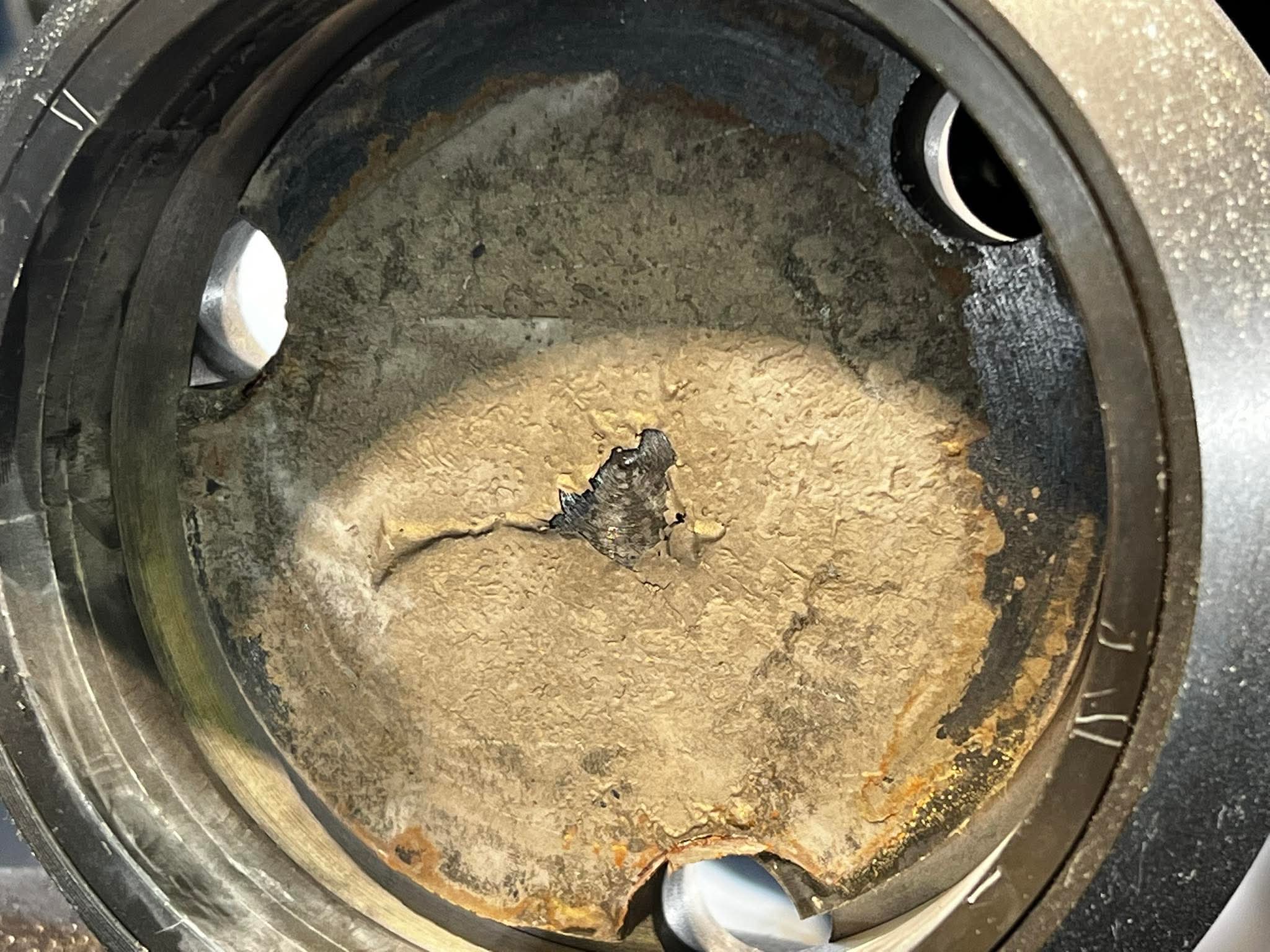

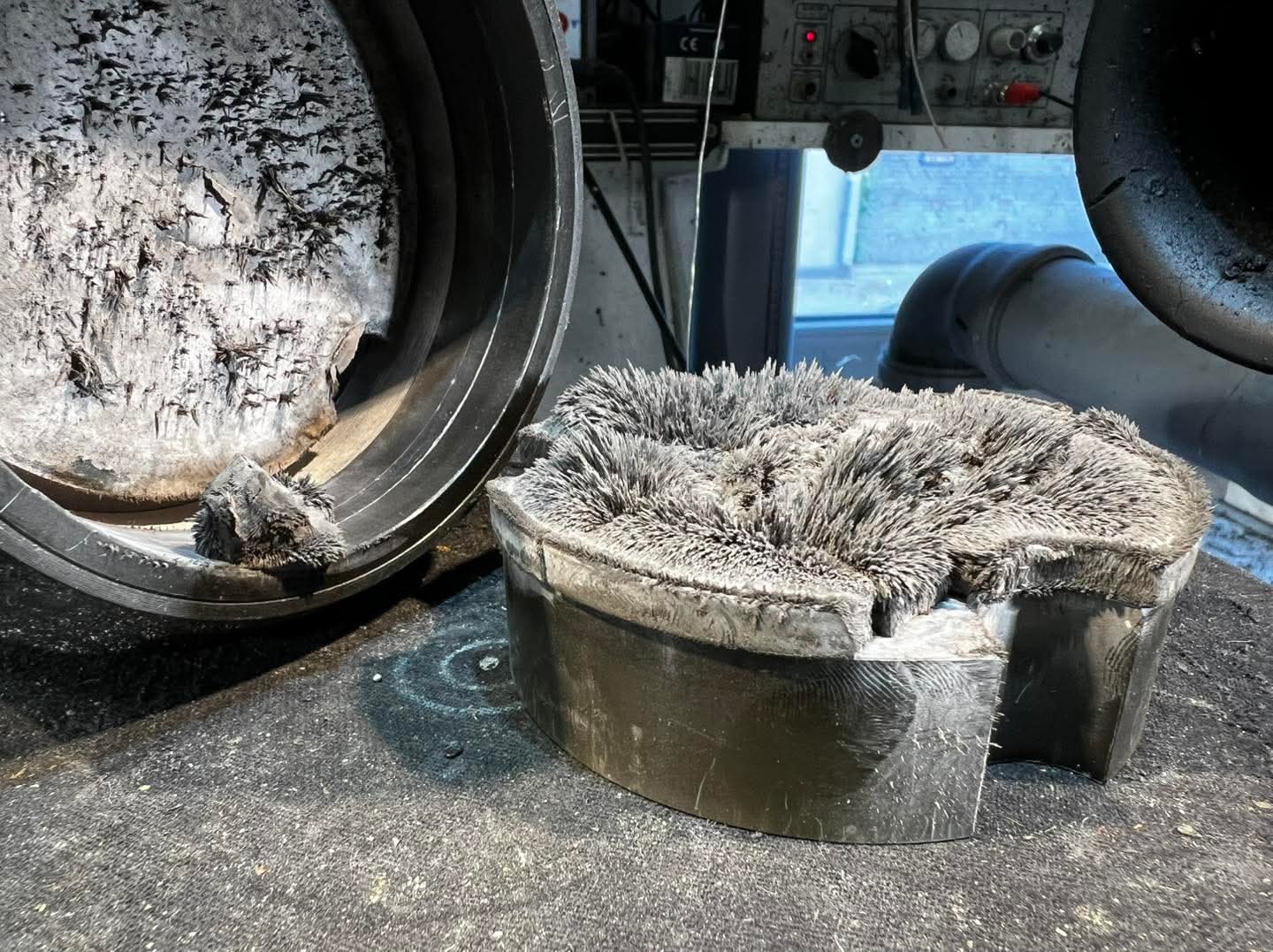

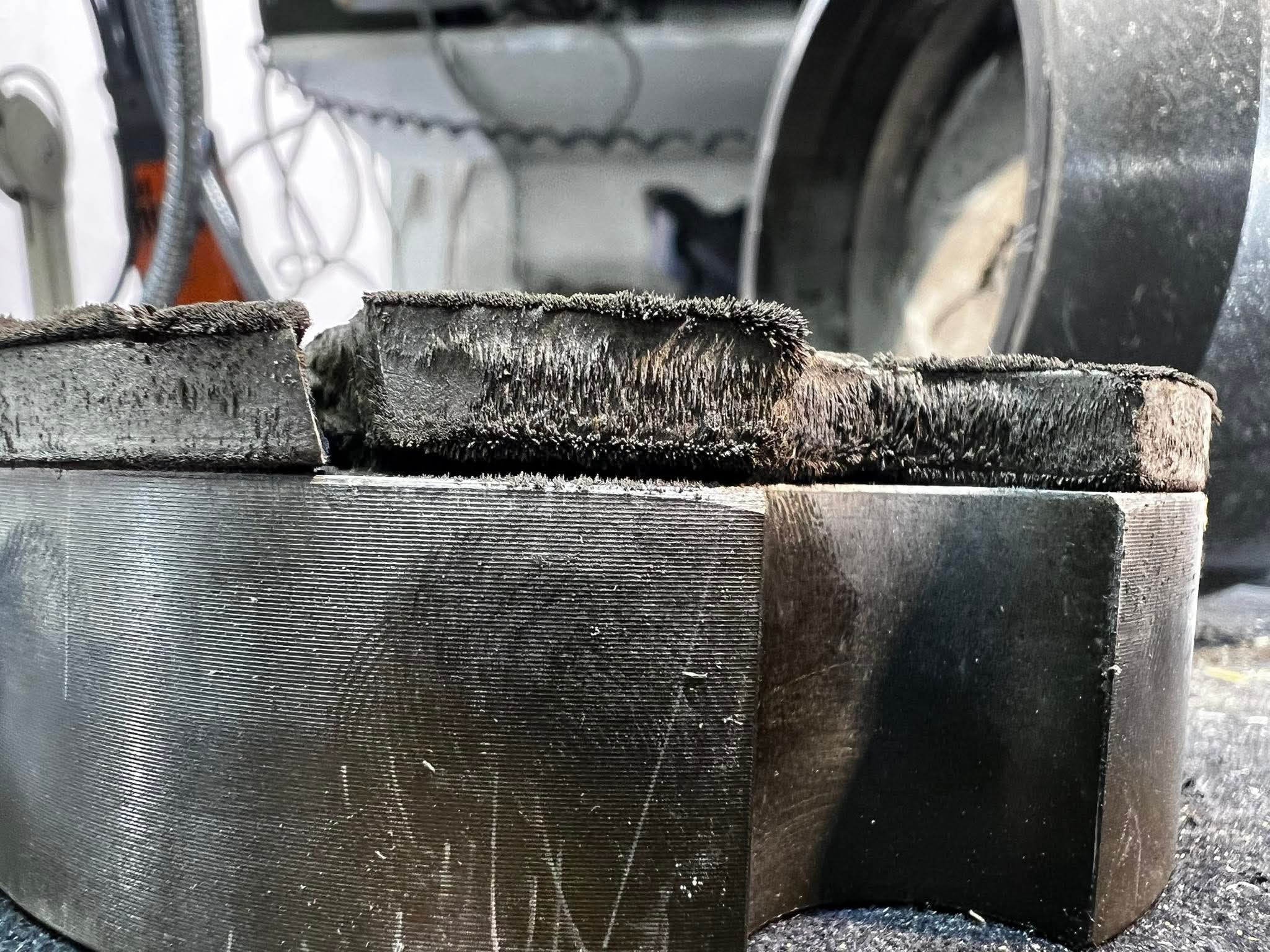

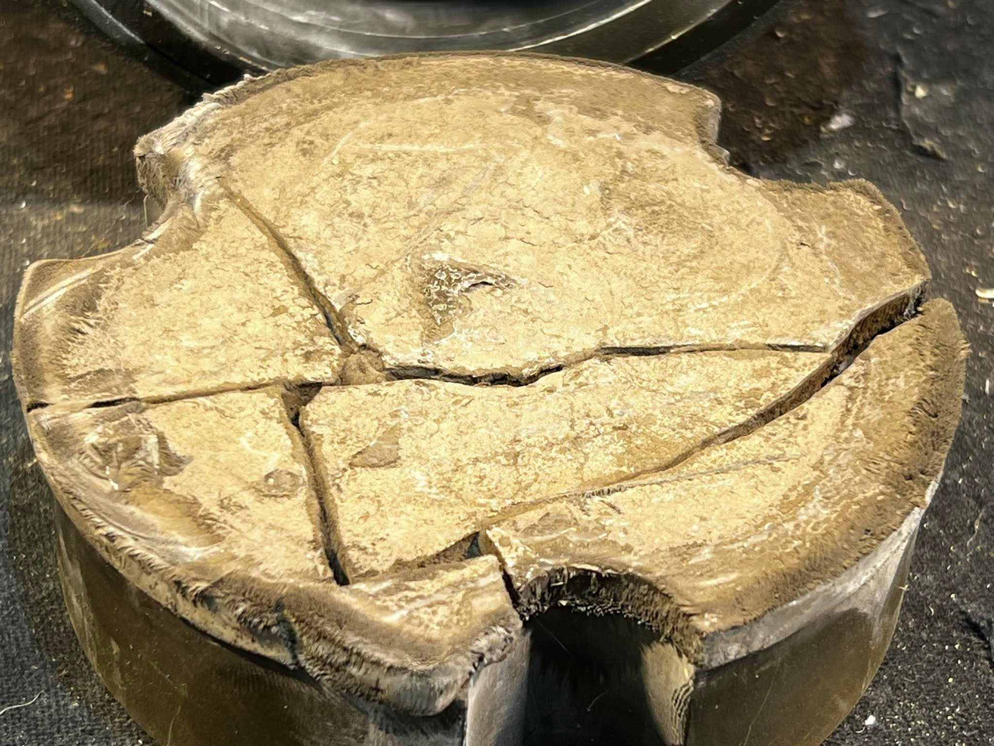

Zag een post van LAUTSPRECHER MANUFAKTURop fb voorbijkomen met plaatjes van stoffige magneet :shock: Iemand enig idee wat hier de oorzaak van kan zijn ? hitte ?

Geleidend stof / corrosieve omgeving waar de materialen op reageren.
Re: JBL 1400ND / 1400 pro
Niet gewoon een neodymium-magneet met flinke valschade?
Berichten: 20398
Als ik die vlokken zo zie denk ik eerder aan corrosie, een klap zorgt voor scherven / brokken, maar goed, ik was er niet bij...

Een onstabiele of vervuilde legering? Kan ook de scheuren verklaren als het materiaal zelf opzwelt.
