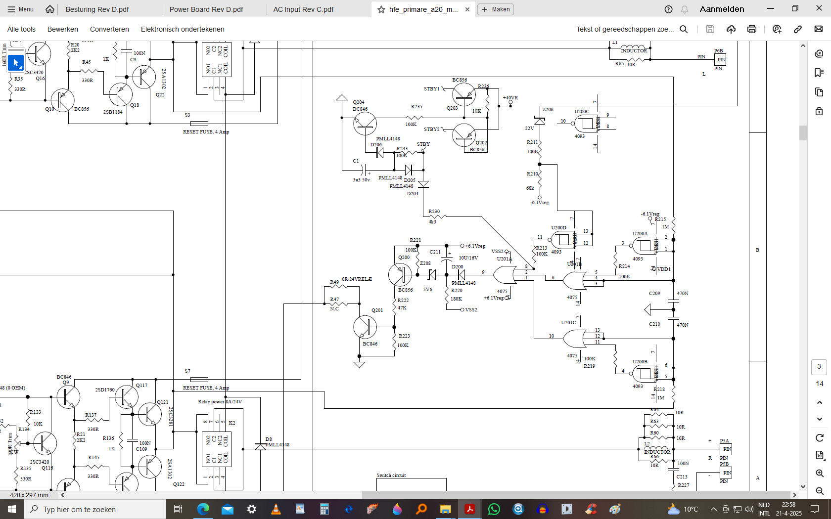

Mijn Primare I20 gaat langzaam aan. Als ik de voeding aanzet duurt het een aantal minuten voordat de relais voor de luidspreker uitgangen inschakelen. En dan vallen ze in eerste instantie ook nog af en komen weer bij.
Er zit eigenlijk niet zo heel veel tussen de voedingsspanning en de aansturing van de relais. Relais zullen er in zitten om belasting van de circuits te voorkomen als deze er nog niet helemaal klaar voor zijn.

Als ik met een voltmeter meet, dan zien de spanningen er overigens wel goed uit, gewoon de dc waarden uit de tekening. Natuurlijk heb ik ook een scope, maar daar zijn de condensatoren zeker van stuk (moet ik nog een keer vervangen).

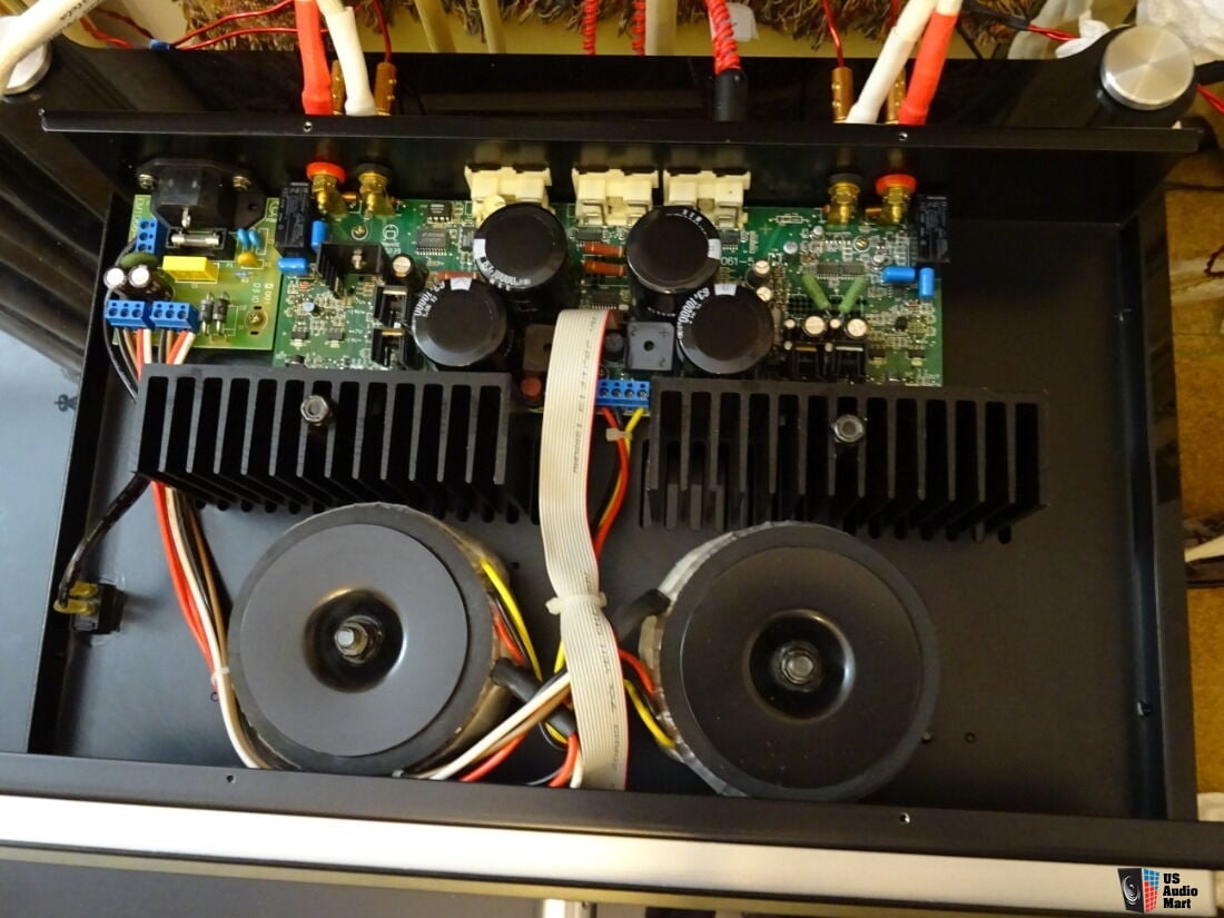

Hmmm. persoonlijk ben ik van mening dat er niet echt een relatie is tussen het langzame inschakelen van de relais is, en de conditie waarin de voedingselco's zich bevinden.
Ik denk eerder dat je eens kritisch naar de schakeling moet kijken die de (uitgangs) relais aansturen :
De ervaring leert, en het is algemeen bekend dat juist kleine elco's eerder het loodje leggen dan grote voedingselco's.
Hier is te zien dat het merendeel van de kleine elco's dicht bij koelblokken zitten, warmte is niet echt bevorderlijk voor de leeftijd van die kleintjes.
Er zitten twee elco's in beveiligings schakeling, die zouden verdacht kunnen zijn.

Meten is in ieder geval de mooiste aanpak. Probleem is echter dat dankzij smd het best lastig is om de punten uit het schema te vinden. Componenten vervangen is eigenlijk simpeler. Ik het de print vandaag uit de versterker gehaald. Dan kan ik er net wat beter bij. Ik zal nog eens een poging doen om te meten.
Als ik de print bekijk dan is het wel een beetje warm geworden bij de grote transistoren die tegen de koelprofielen zitten.

De spanningsverdubbelaar zit helemaal rechtsboven in het schema. C22-23-24-26 en alles daar om heen. Maar begin gewoon eens alle voeding spanningen te meten direct na het inschakelen, en controleer op dc op de versterker uitgangen (voor de relais). Hagel schieten uit het onderdelen kanon zonder te weten wat er aan de hand is levert maar zelden resultaat op, kost veel geld en introduceert mogelijke nieuwe problemen die het foutzoeken alleen maar ingewikkelder maken.
