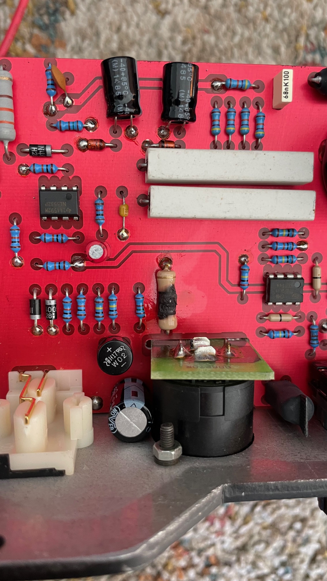

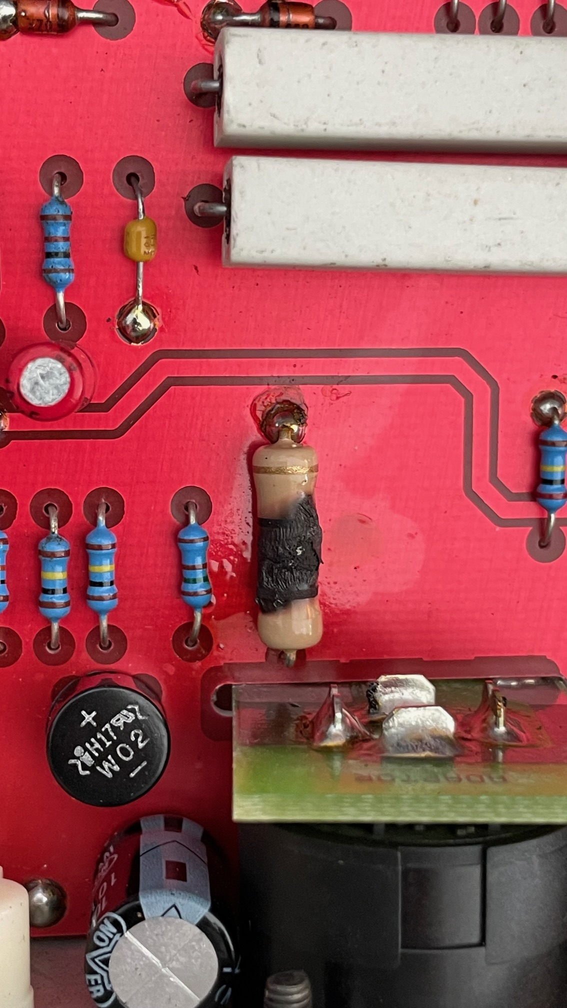

Na wat 'magic smoke' en het snel afkoppelen van de sub (maar altijd te laat natuurlijk) bleek dat de weerstand bij de Speakon ingang zichtbaar verbrand was. Zie bijlagen. Ik kan daar alleen een gouden band, en naar wat ik dénk twee zwarte kleurbanden op zien. Maar dat kan net zo goed iets anders zijn.

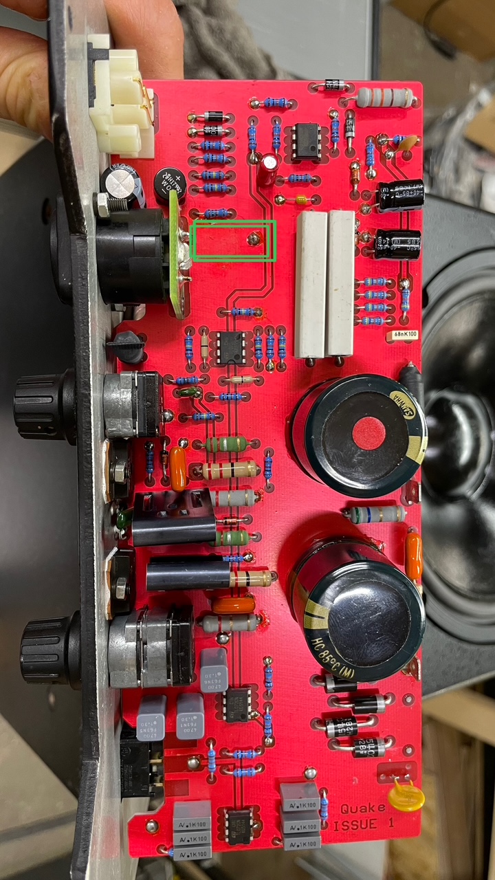

Ik heb online geen schema's kunnen vinden van dit versterker circuit, en verder ook geen afbeeldingen van de pcb zodat ik de juiste waarde kan aflezen. Weet iemand misschien wat de waarde moet zijn van deze weerstand? Of heeft iemand dezelfde sub en kan diegene misschien een foto maken van de printplaat?

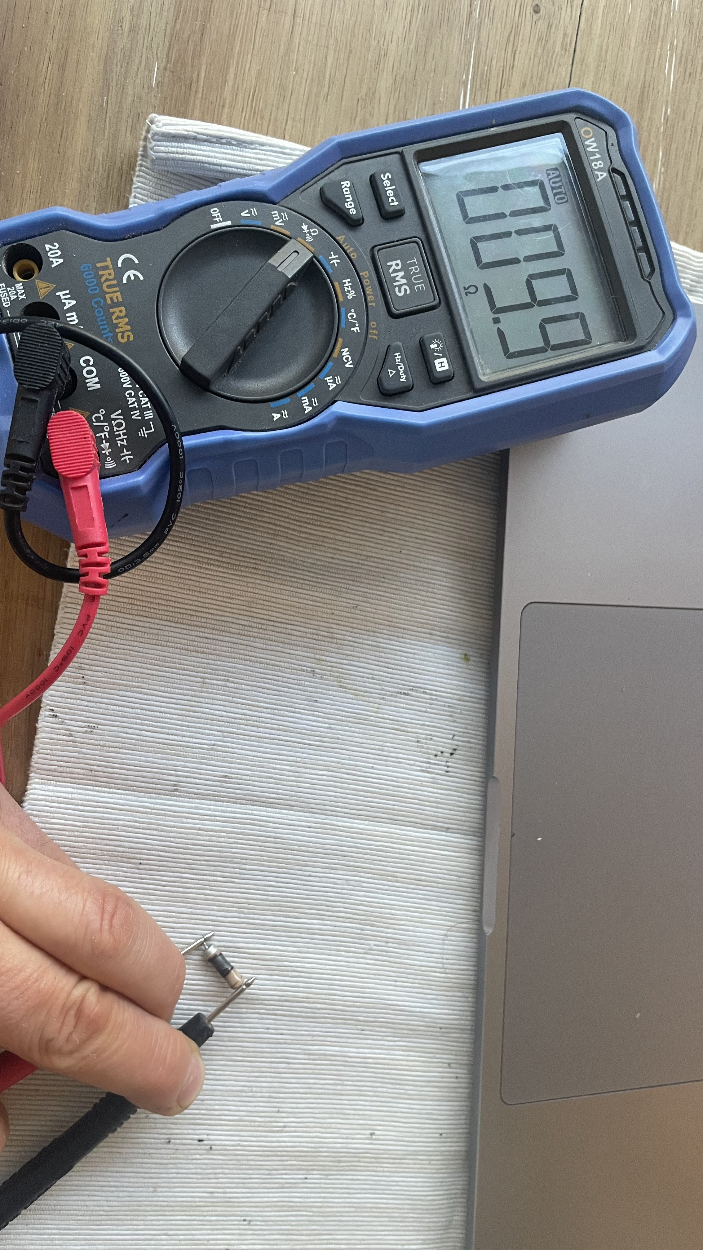

Alle online adviezen over het reverse-engineeren van een weerstand waarde van een doorgebrande weerstand kwamen mij nogal dubieus over. Als ik de weerstand zo doormeet kom ik op 10Ω of 9.9Ω uit.

De verbrande weerstand
De verbrande weerstand, iets dichterbij :)

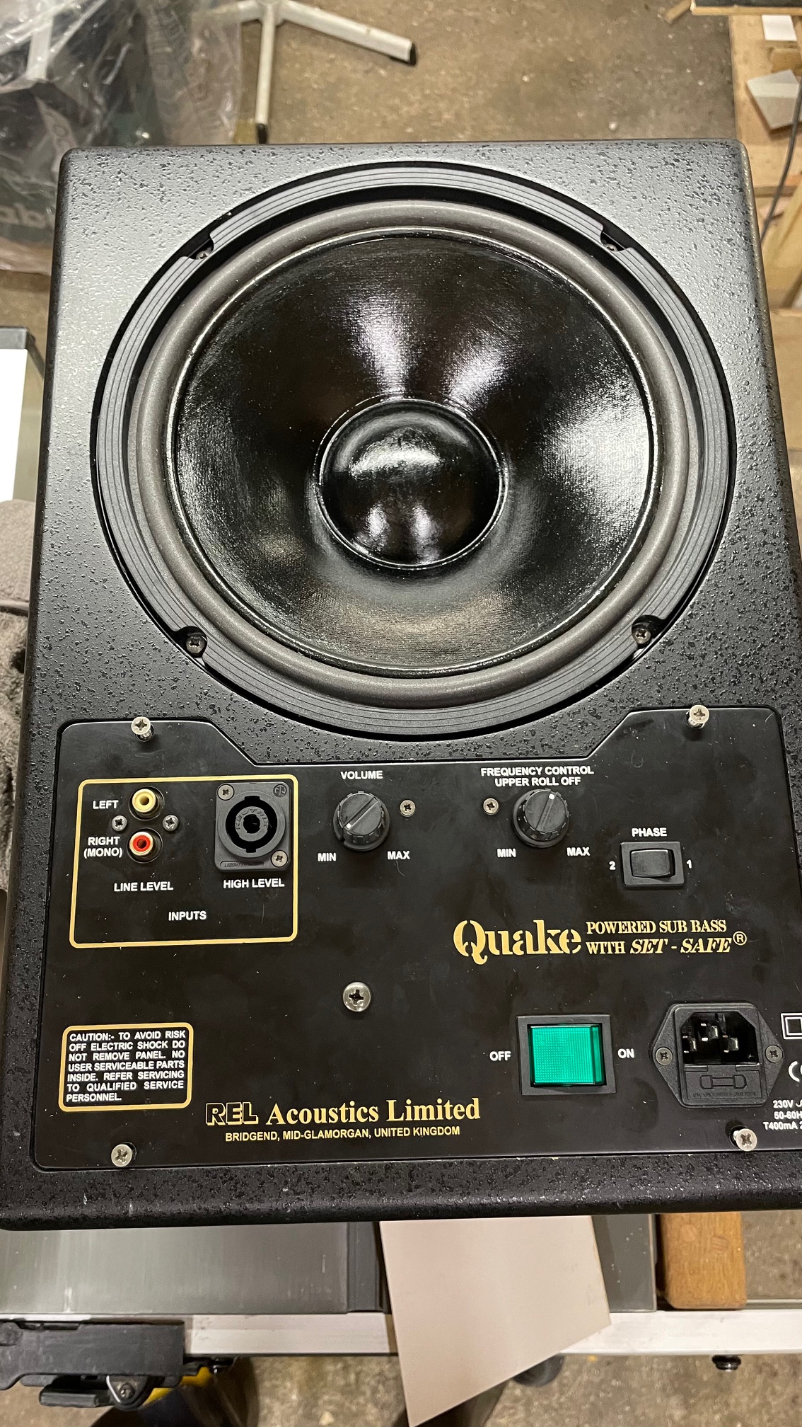

Het resultaat van m'n re-foam en re-coat inspanningen
De weerstand zit normaal op de plek van het groene rechthoekje links boven in de afbeelding
9.9Ω of 10Ω op de DMM

Als ik het goed zie is het zwart-bruin-zwart met goud op tolerantie wat neer komt op 10 Ohm en 5% tolerantie, je meting klopt dan ook.

Zwart bruin zwart (+ goud). Is een rare combinatie en zal niet 10 Ohm zijn volgens de kleur code tabellen maar 1 Ohm, maar 1 Ohm geef je meestal weer door bruin, zwart en dan goud plus nog een keer goud (of iets anders) voor de tolerantie.
Als ik kijk dan lijkt de eerste bruin te zijn, dan iets wat ik niet kan zien en dan zwart. Dit klopt wel met gebruiikelijke kleur codes.
Met een gebruikelijke E reeks, kan de tweede niet alles zijn. Dit kan zwart zijn, rood, groen of grijs.
De weerstand waarde kan dan 10, 12, 15 of 18 ohm zijn, afhankelijk wat de kleur van de middelste was. De weerstand is wat groter en was een 2 of 5 watt versie. Ik zou dan voor de zekerheid een 5 watt versie pakken, voor de zekerheid.
