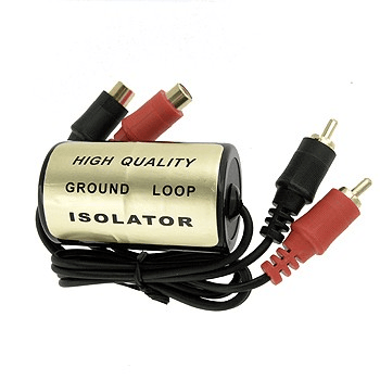

Hallo allemaal.
Nadat ik een nieuwe auto gekocht had is uiteraard de boel weer gaan kriebelen en heb ik er een versterker in gebouwd. Die had ik nog over van m'n oude auto en was er erg tevreden over.
Helaas merkte ik meteen dat de versterker/speakers een beetje meefloten met de dynamo. Nou wist ik al wel dat ik alles netjes ingebouwd heb, maar toch met een vriend van me met een electro achtergrond 2 avonden bezig geweest om vanalles te controleren, uit te sluiten, proberen, wat dan ook.
Geen enkele oplossing werkte, alleen het monteren van een oude, kleine, AudioSystem versterker. Zo klein dat die met een (klein gokje 5mm2 kabel aangesloten zit. Deze was direct stil, dus conclusie: mijn versterker defect.
Na een tijd lang met deze versterker gereden te hebben toch maar een nieuwe gekocht zodat ook de sub weer in de auto kan. Dus die versterker aangesloten (met 20mm2 kabel, net zoals de eerste) en deze was ook stil. Dus ik blij natuurlijk!
Totdat ook deze versterker ging fluiten! Dus eerst was deze gewoon stil, na een paar dagen kwam het fluiten, dat ging weer weg en nu is het weer terug. Kortom, het zit dus in de auto en waarschijnlijk is het de dynamo. De auto is inmiddels 30 jaar oud, dus niet heel erg raar als er ergens een klein foutje in gekomen is.
Aangezien de dynamo vervangen nogal een klus is en vrij kostbaar, vroeg ik me af of een grote condensator/powercap niet kan dienen als een soort van spons/demping om de voeding stabiel bij de versterker te krijgen? Dat zou namelijk een heel stuk makkelijker zijn dan een dure dynamo vervangen (wat ook bijna niet te doen is).
Ik ben benieuwd of jullie hier is nuttigs over kunnen zeggen!
Mvg, Ruud
