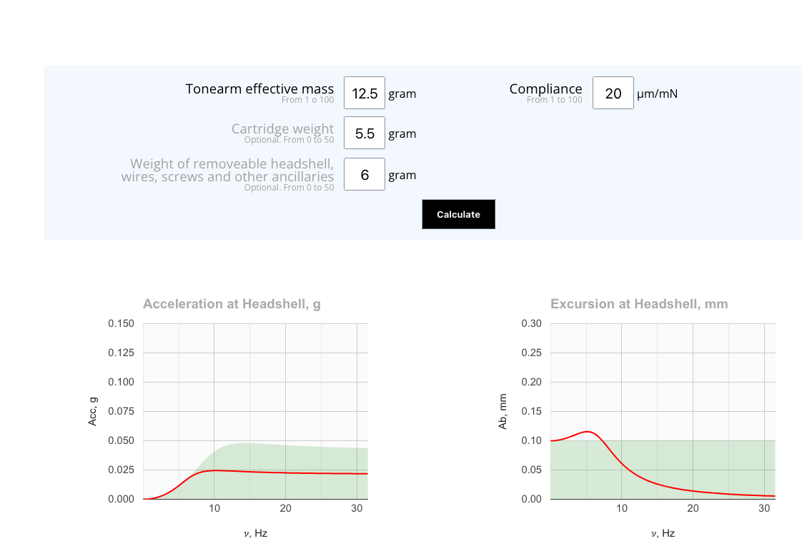

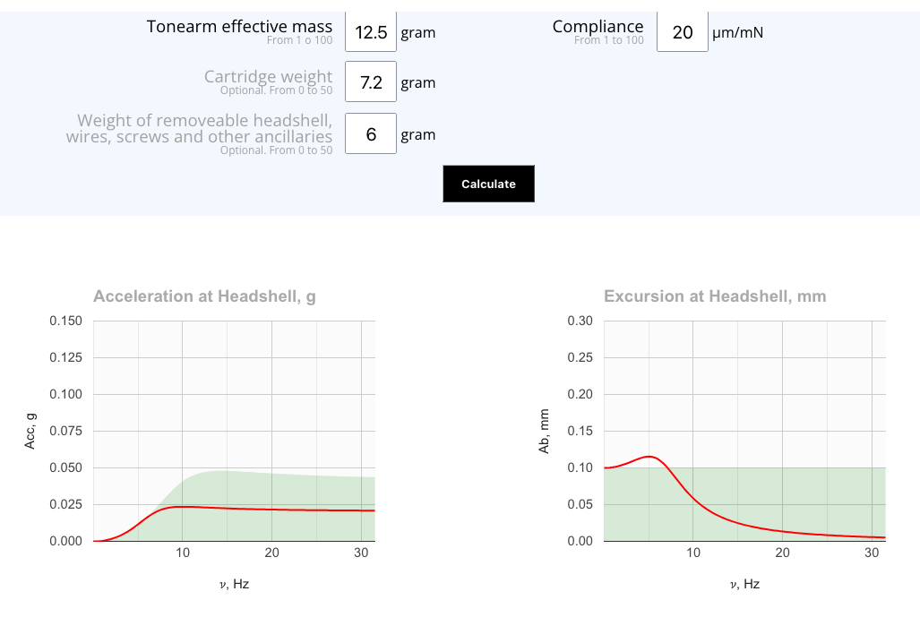

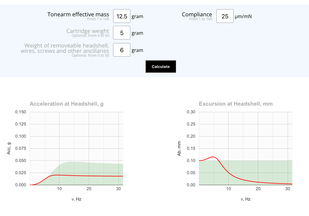

Nah, na een week me te hebben ingelezen m.b.t. High Compliance elementen op diverse fora en te hebben gezocht op geschikte aanbiedingen op diverse websites, ben ik tot de slotsom gekomen dat een nieuwe Jico ED naald voor het huidige Shure SDS-3 element de weg voorwaarts is. Ik heb meteen een reproductie headshell welke lijkt op de SME meebesteld. Kan ik mooi mijn Ortofon RED proberen en zien of dat problemen geeft in de SME. De 3009 S2 Improved is een lichte toonarm ( 12,5 gr eff mass ), headshell 6 gr, element 6.4 gr. Max VTF is 1,5 Gr. Kun je natuurlijk wel omheen smokkelen door met een weegschaaltje te werken.
Na de test met de Ortofon RED kan ik bezien of ik bij het oude element blijf, of dat modernere elementen ( met meer zekerheid inzake verkrijgbaarheid naalden! ) verstandiger is.
Een elemenet uit de Ortofon 500 serie zou kunnen.
Een wat oudere AT als de 440 kan ook. AT 100 e eventueel, AT 120Eb.. Ortofon OM20 wellicht. Er zijn ook mensen die toch een Denon Dl103 gebruiken.....
Denon DL 103
Grado Prestige Red
Ortofon 2M RED
Ortofon 510 mkII
Deze zouden allemaal net kunnen....
Of heeft iemand van jullie andere ideeën hieromtrent?
Volgens mij is de goedkoopste, de Ortofon 510 mkII nog de beste.

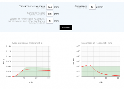

Ja, veel documentatie spreekt over 9,5 gram voor een SME 3009 S2 Imp ( met datachable headshell dus ). Maar dat schijnt dus niet zo te zijn en 12,5 te bedragen. De versie SME 3009 Imp zonder afneembare headshell het een eff. mass van 6,5 gram.
Wanneer je 9,5 gram zou nemen, verschuiven de curven wat omhoog.
Dat is met name in de rechter grafiek best een verschil ten nadele.
Maar dan vallen de voorbeelden nog steeds wel binnen het groene gebied.

Ik had jouw bijdrage van destijds natuurlijk al gezien, vandaar ook dat ik die Grado heb opgenomen. Die komt aardig overeen met de Ortofon RED, welke ik ook heb en zal proberen.
De Ortofon 510 mkII ( Je hebt ook een 520, 530 en 540, telkens met mooiere naalden. ) hebben een VTF van 1.4, wat mooi is voor de SME. Die kost momenteel rond de €75,- bij Thakker..... Een 520 ongeveer in dezelfde prijsklasse als de Grado Red. Als die Ortofon RED goed werkt, zal de Grado Gold dat ook vast doen.
Maja, dan heb je ook nog Jico SAS on Boron....... :yeah: En dat past op mijn huidige element :-({|=

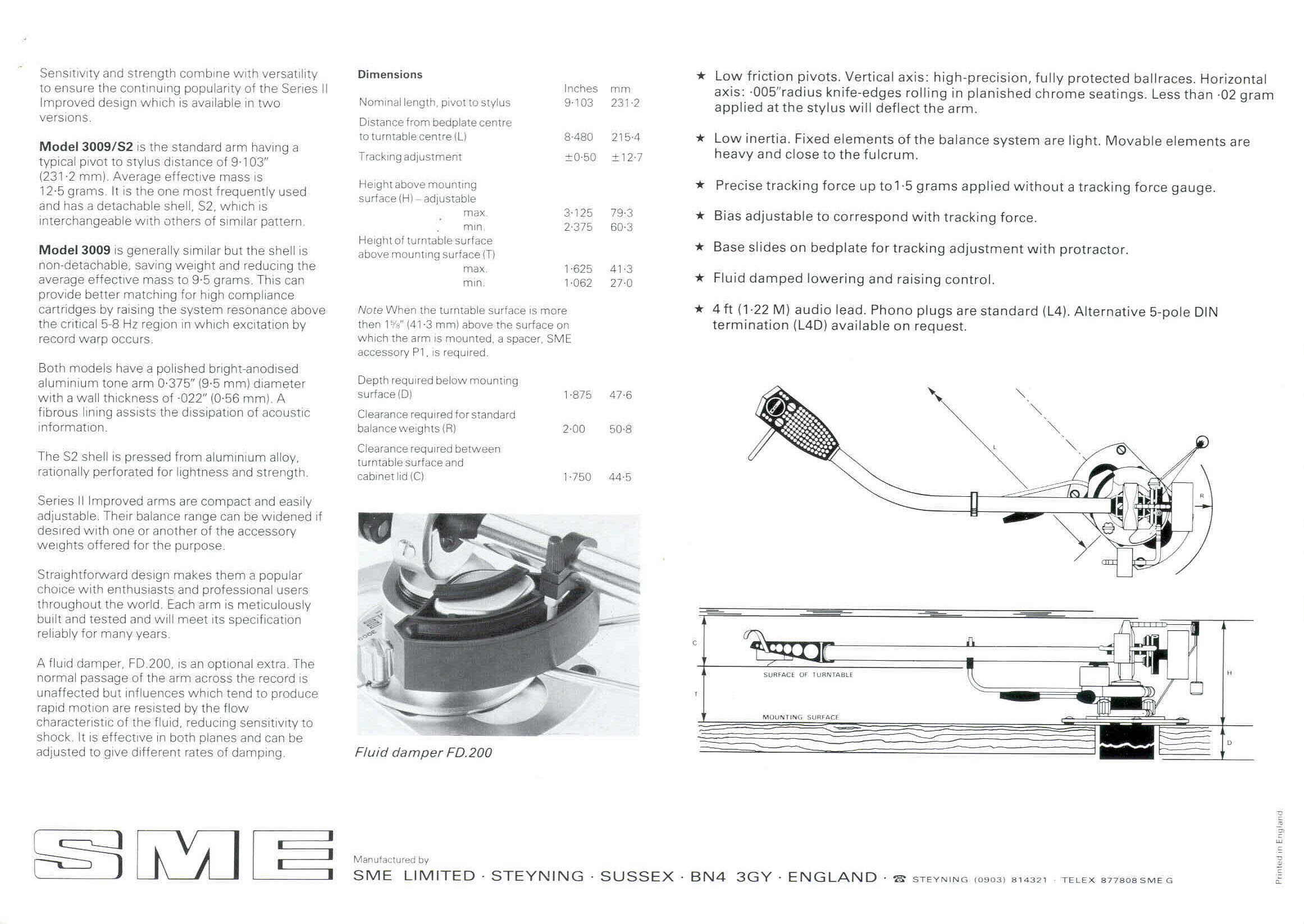

S2 Imp 12,5 gram, blijkt uit de onderste foto....
