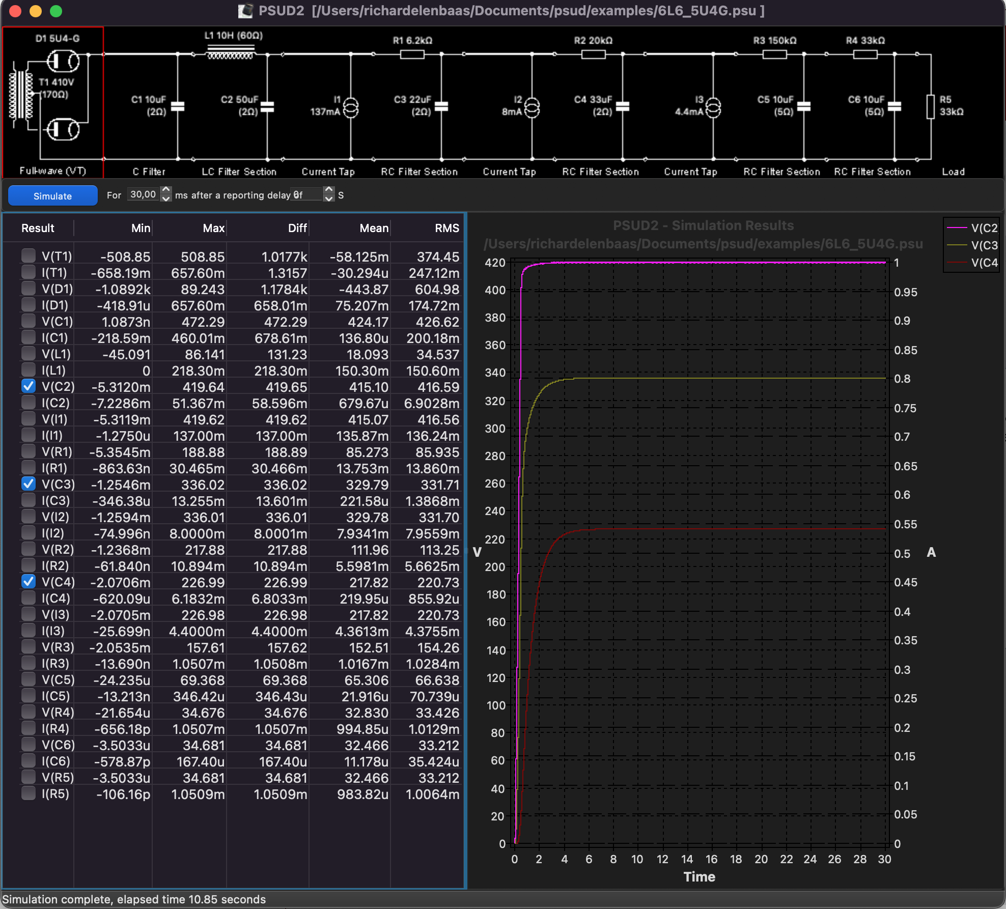

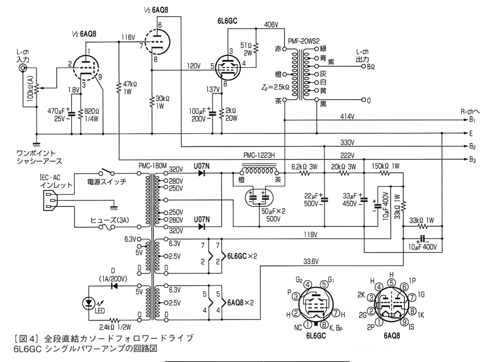

De bij gevoegde versterker een 6L6GC SE DC cathode volger wil ik graag bouwen met een buizen gelijkrichter. Ik heb al een paar buizen versterkers gebouwd maar heb nog nooit een deel van een voeding zelf ontworpen.
Nu ben ik aan de slag gegaan in PSUD met het ontwerp van een voeding, waar ik alleen niet uitkom is hoe ik van de secundaire off load voltage zoals die in PSUD staan kan berekenen wat voor secundaire "opgegeven door de fabrikant" voltages ik nodig heb als ik een transformator laat maken of wil aanschaffen. Voor de duidelijkheid de voltages zoals die op de transformator staan, 320-0-320 bijvoorbeeld.
Weet iemand hoe dit werkt of waar ik deze berekeningen (een beetje helder uitgelegd) kan vinden?

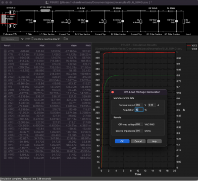

Ik denk dat ik inmiddels weer iets meer begrijp van PSUD. In bovenstaande screenshot van PSUD is de HV weerstand 170ohm, dit is volgens de datasheet de minimale weerstand per winding. Nu is de vraag omdat ik de HV centertap gebruik, moet ik dan ook uitgaan van de helft hiervan? 85ohm.
Dan kom ik ook een stuk lager uit met de voltage.
Als ik de off-load voltage calculator van PSUD gebruik: nominale output: 360V 0.18A en 10% regulatie.
Kom ik uit op 396VAC RMS bij 200ohm : 2 (want centertap) =100ohm.
Heb ik nu mijn eigen vraag beantwoord? Of zie ik nog dingen over het hoofd?
