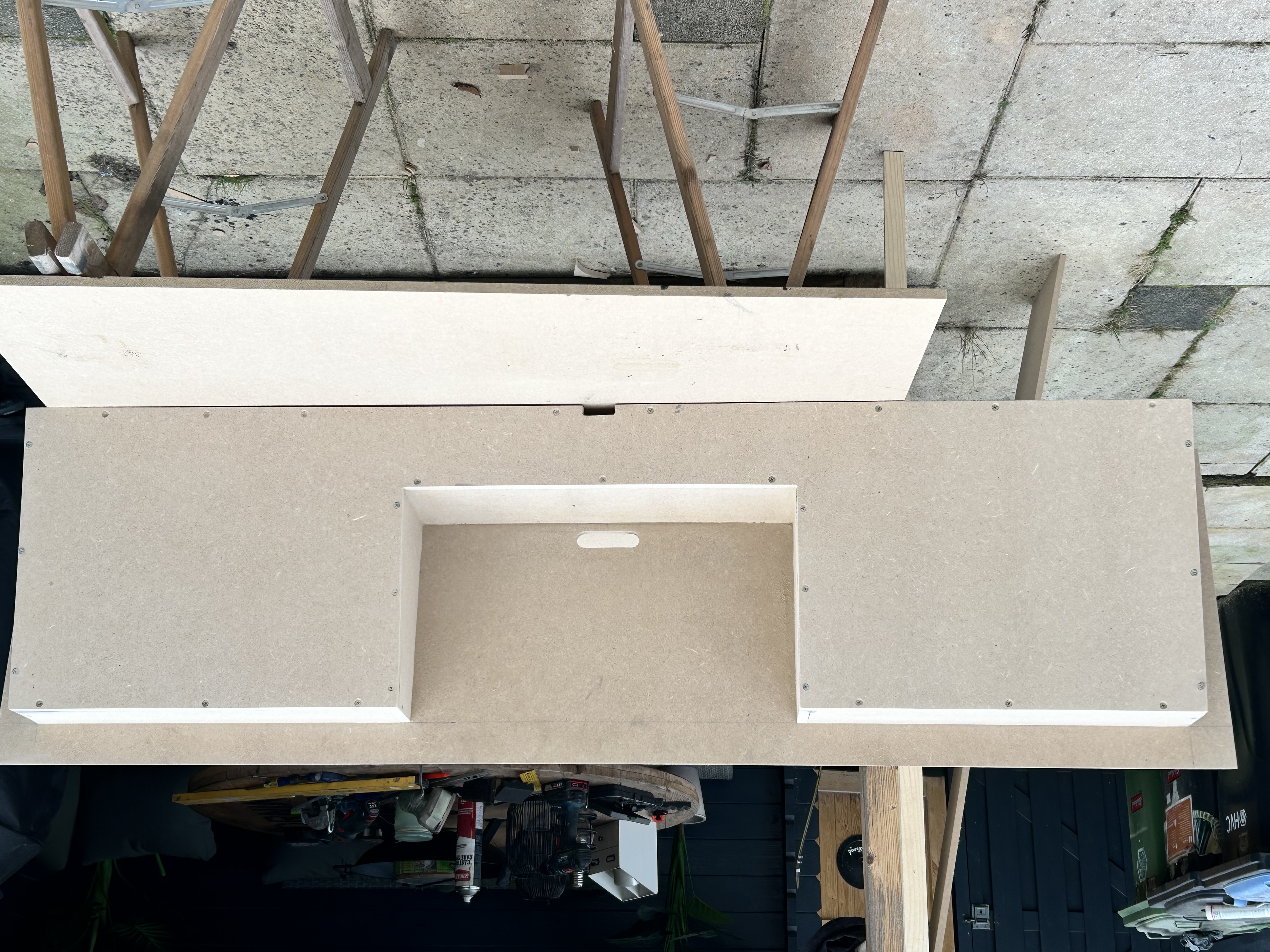

Ik heb voor achter de bank van m’n chevy een kist gebouwd naar voorbeeld op YouTube
Hier wil ik twee 10 inch subwoofers in hebben en in het midden een versterker

Pas ook op met de diepte van de kist, de kans betaat dat de CSS sub niet past in de diepterichting omdat de magneet nogal een puist is. Als je tegen dat probleem aan loopt, zelfs met een gewone sub, is een low profile/shallow woofer wellicht een oplossing, zoals Dayton Audio (LW/LS), Peerless (GBS serie) of SB acoustics (SW... serie) die leveren.

Ten eerste bedankt voor het meedenken,
Had mischien even wat maten moeten vermelden.
Ik heb een inbouwdiepte van ongeveer 10 a 11 cm
De kisten zijn per stuk 30 x 40 cm en lopen van 18 cm af naar 7,5 cm.
Deze maten heb ik niet zo bedacht maar dat is de ruimte die ik heb achter de bank en heb ze nagemaakt van een YouTube filmpje dus vandaar….

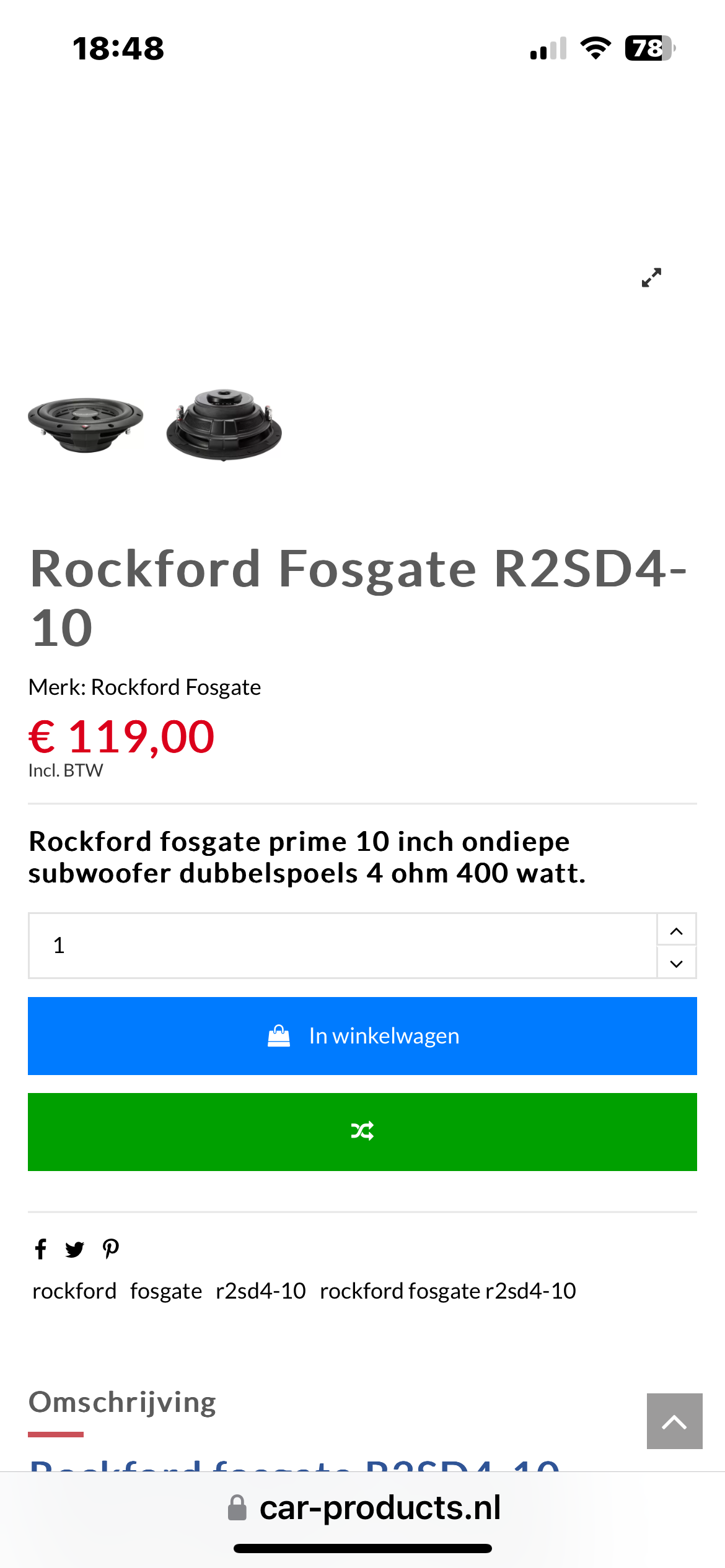

Deze is voor ondiepe inbouw en voor gesloten kist.
Hoe denken jullie hier over?
Re: Subwoofers en versterker vragen
Niet verkeerd, al zou ik nog even verder kijken. Hij heeft een slag van 8 mm, wat redelijk is, maar niet meer dan dat. Er is geen vermelding van kortsluitringen in de motor om harmonische vervorming tegen te gaan. Met de Thiele-Small-parameters Qts = 0,7 / Vas = 22 L / fs = 39 Hz heeft hij uit zichzelf geen diepe bas. De kleine cabine van je auto haalt de bassen weer op, met als resultaat een vlakke basweergave. Sommige mensen vinden dat mooi. Zelf vind ik het te dun klinken en heb ik liever een subwoofer die zonder cabine een vlakke basweergave heeft. Dan blijft er in de rijgeluiden nog wat bas over. Als je versterker een functie 'bass boost' o.i.d. heeft maakt het minder uit, dan kan je daarmee de diepe bassen ophalen naar smaak.
Als de 240 euro op moet, zou ik verder kijken of er niet een woofer te vinden is met kortsluitringen. Liever één wat betere 10" woofer, dat komt ook beter uit met je kastvolume. Eventueel twee 8" woofers met normale inbouwdiepte. Anders kan je beginnen met één van deze woofers, dat gaat misschien al hard genoeg.
Zo ongeveer. Misschien kan je de ovale luidsprekers op de autoradio aansluiten, als die nog uitgangen vrij heeft. Dan heb je alleen een versterker nodig voor de subwoofer.
