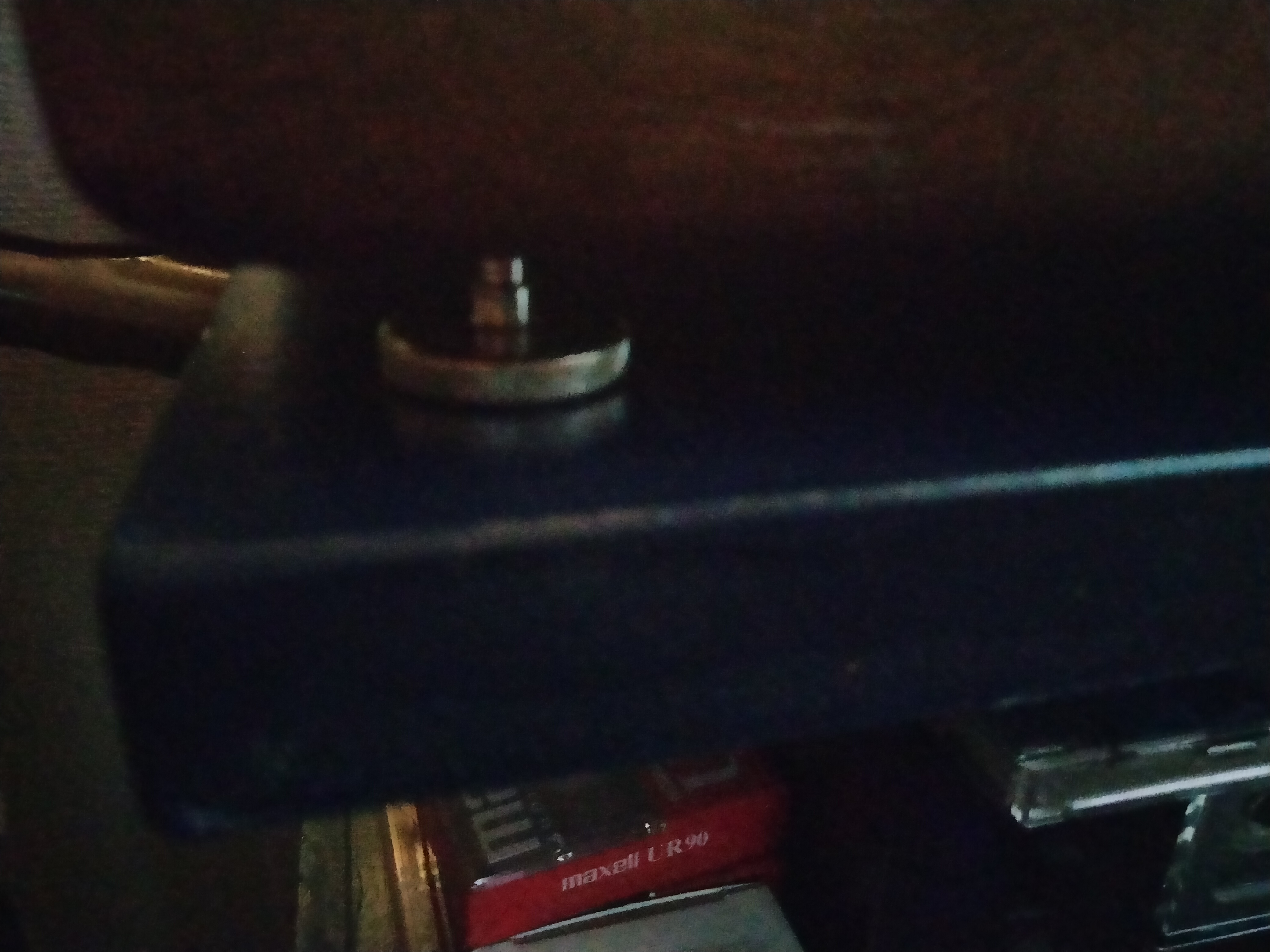

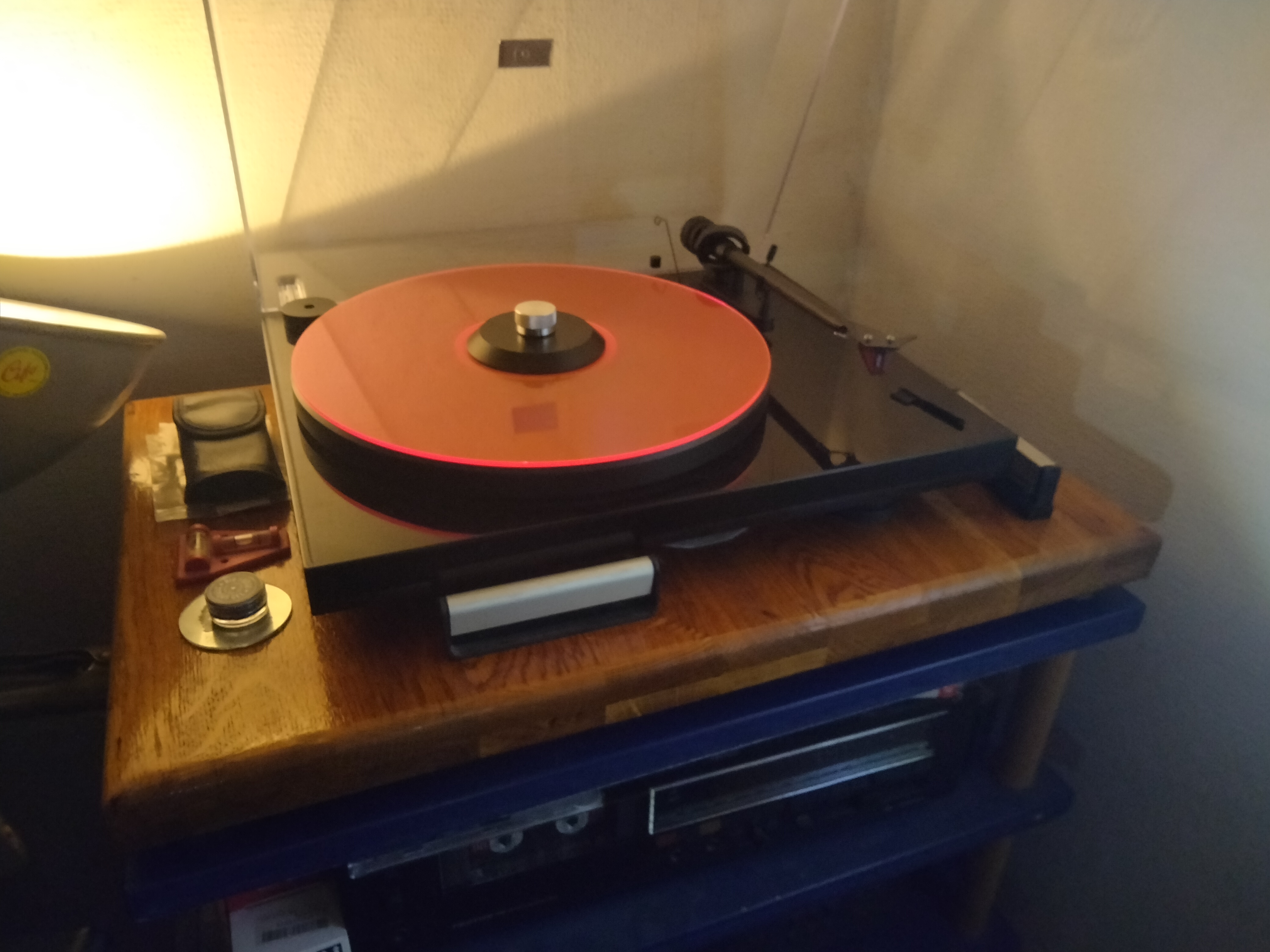

Waarmee ik dan o.a. een platendraaiertonderstel creëer.
Lekker dik, lastig zagen, maar gelukt.
Paar lagen jachtlak en glimmen maar.
Paar (3) uitdraaibare voetjes, et voila.
Die busjes met schroefdraad recht en haaks in de plank schroeven was nog wel een dingetje. Uiteindelijk de pootjes er ingeschroefd, een moer zat inmiddels op de draad en door de schroef/het pootje haaks te houden kon ik de moer met een steeksleutel in het hout draaien. Redelijk gelukt.
Kreeg dit oude tafelblad, inclusief markering van een plantenpot, van eeuwen, gratis mee van een klant. Stond tegen de kliko aldaar. Te zwaar om in die kliko te tillen. Mooi, want anders had ik hem wellicht over het hoofd gezien. Heb nog zat over voor 2 fronten van luidsprekers.

Zwaar onderstel voor een DT is altijd goed, leuk gedaan zo.

Netjes hoor
