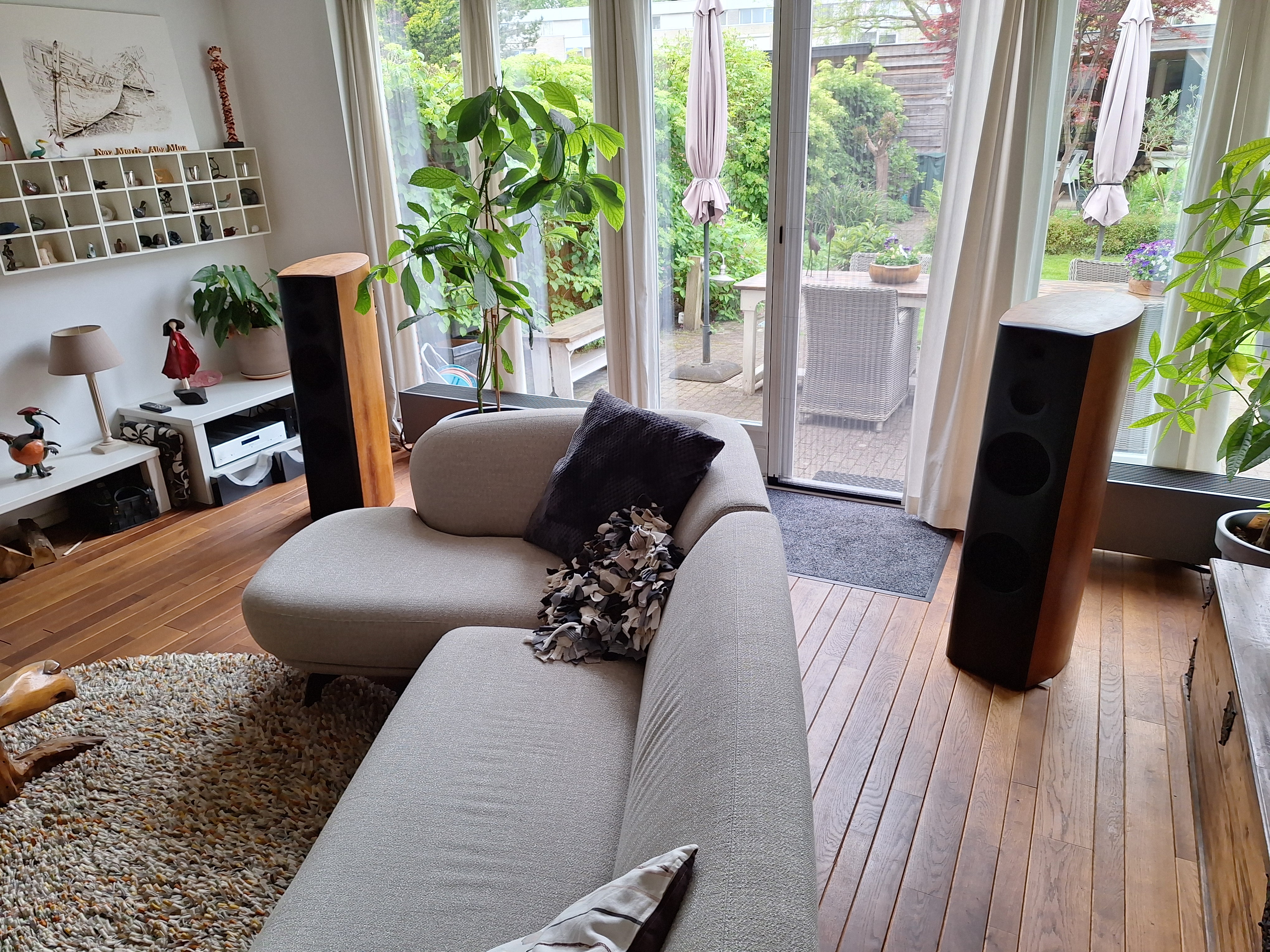

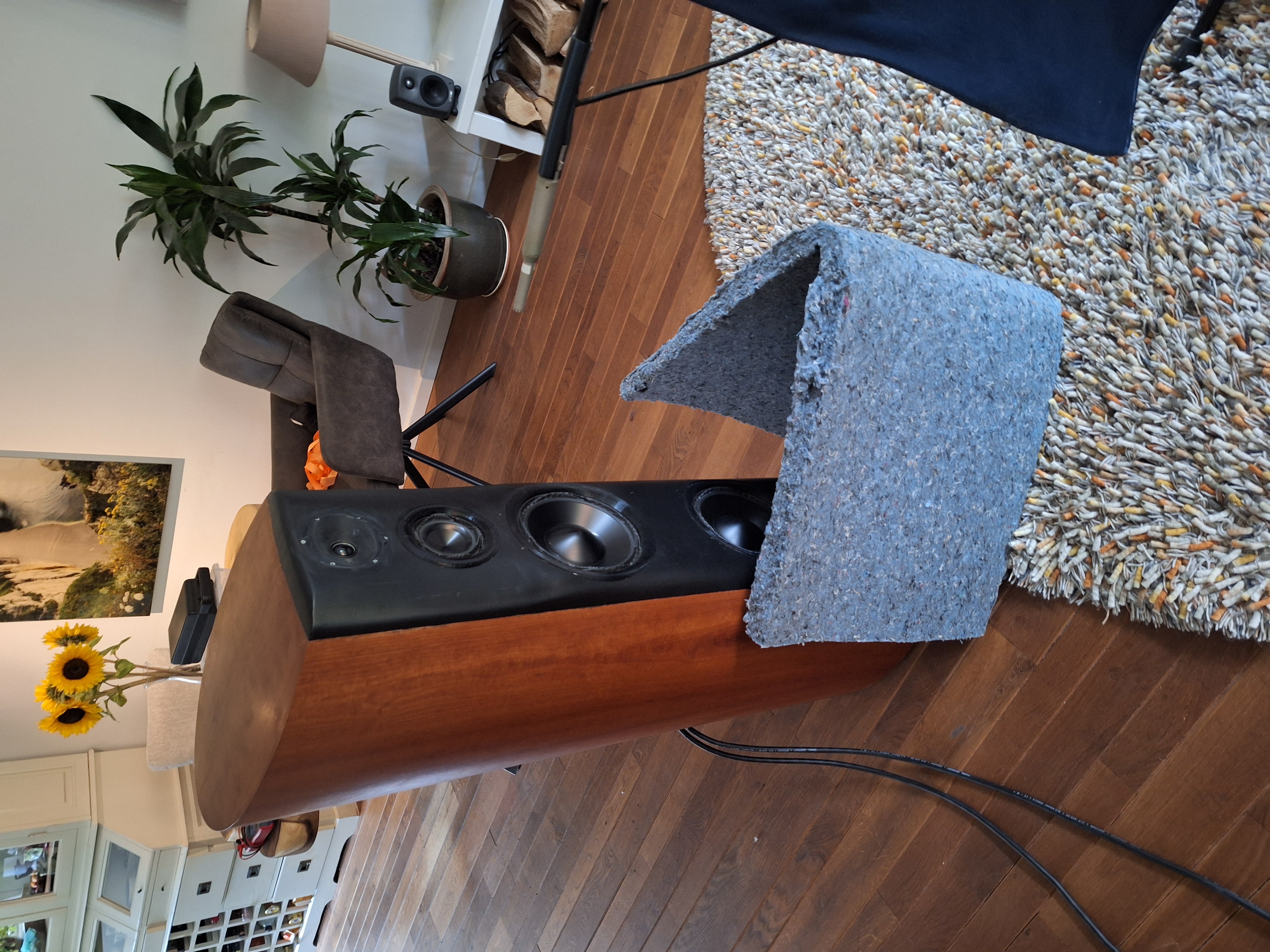

Hi allemaal,
Ik ben sinds dit jaar met pensioen, en heb mijn luidsprekerbouw hobby weer opgepakt.
Mijn laatste project was 2005-2006 , een WWMT met 8" scanspeak ss8555-01 woofers, accuton c90-6-078 mid en accuton c30-6-024 tweeters.
Na overleg met mijn vrouw besloten om in de bestaande kasten(eis van mijn lieve vrouw) Purifi drivers te monteren en tevens de diffractie problemen van mid te adresseren.
De Purifi tweeter laat nog op zich wachten, maar met wat voorinfo over afmetingen een SB26ADC met een aangepaste waveguide van somasonus als tussenoplossing gekozen.
Na enig nadenken, en vooral sparen, besloten om het geheel volledig actief uit te voeren met Purifi eval1 versterkers en een okto dac8pro ervoor.
Ik gebruikte al Acourate voor DRC, en nu dus ook voor actieve filtering, dit keer volledig lineair.
Eerste versie is met enig knutselwerk tussen de bedrijven door werkend en bij het luisteren naar voor mij gevoelige muziek weer kippenvel en natte ogen.
Opstelling nog met "oude" versie

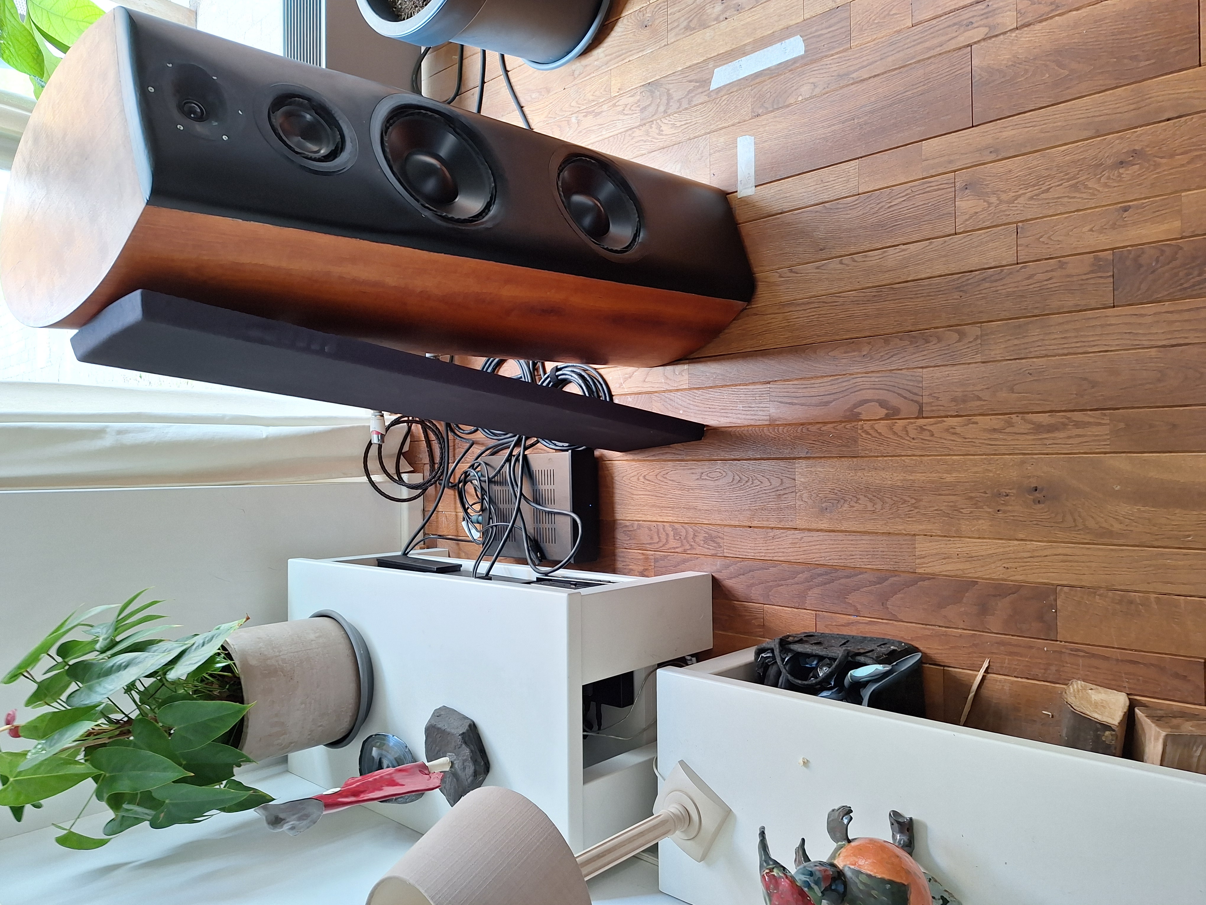

Eerste metingen nieuwe versie
Elektronica nog niet georganiseerd.

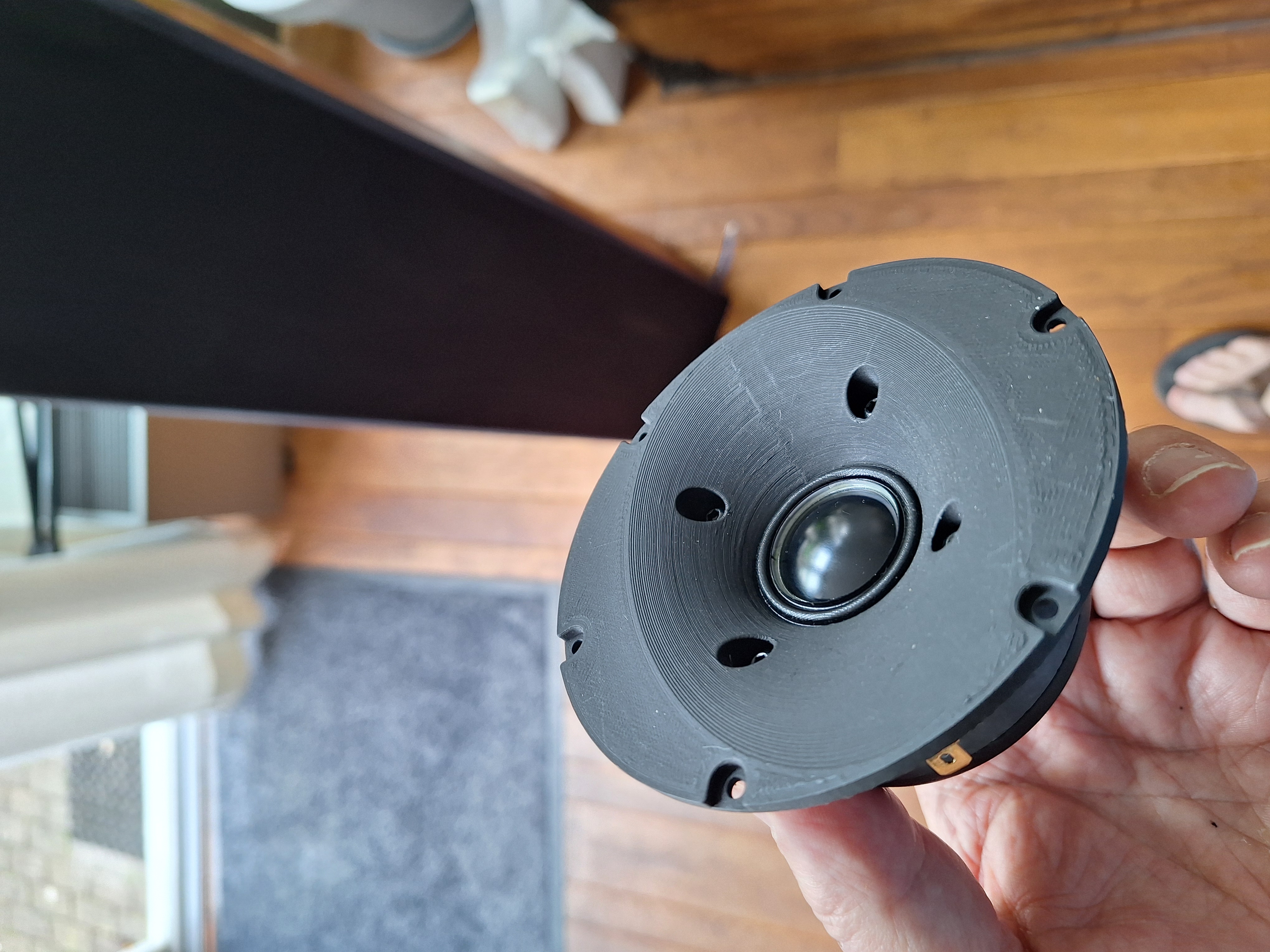

De tweeter als tussenoplossing naar een Purifi tweeter.

Wat een mooie luidsprekerkasten, Jan.
Je reageerde onlangs op een project van mij, en toen heb ik je 'nagetrokken' om te zien waar jij zoal aan knutselt. Mooi werk. Fraaie woonkamer ook.
Mvg, Pieter

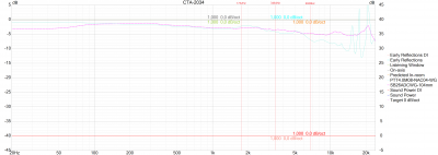

Purifi is begonnen met het uitleveren van de eerste serie tweeters, de 104mm versie. Ik heb me toendertijd aangemeld , het wordt dus tijd om eens te kijken in mijn metingen met de "tussenoplossing" een SB26ADC me een aangepaste Augerpro waveguide.
Na de majeure aanpssing van de bestaande luidspreker kasten medio vorig jaar en montage van de units, heb ik op 1m afstand gemeten de afstraling van 0 tot 180 graden, en data ingelezen in VituixCAD. VituixCAD berekent dan de Predicted In-Room response (PIR), en die geven naar blijkt een vrij goede indicatie wat de echte respons zal zijn in de luisterruimte.
Hier de PIR van de PTT4.0M08-NAC04 en de SB26ADCWG:
De violet curve is de PIR van de tweeter, de mint is de PIR van de midrange, de 3 markers geven aan de XO frequentie en de bandbreedte van het filter (2 octaven).
Om binnen de beschikbare ruimte op de baffle de vorm te vinden met een goede afstraling en voor de midrange een zo breed mogelijke fit in het filter-bereik te vinden, heb ik gebruik gemaakt van AKABAK.
Kort samengevat, ik hoop dat de Puifi tweeter een vergelijkbare fit geeft in de bandbreedte van het filter, boven die bandbreedte zal de PIR vlakker/horizontaler verlopen, aangezien dat een van de ontwerpdoelen was voor de Purifi tweeter. Best wel spannend [-o<
