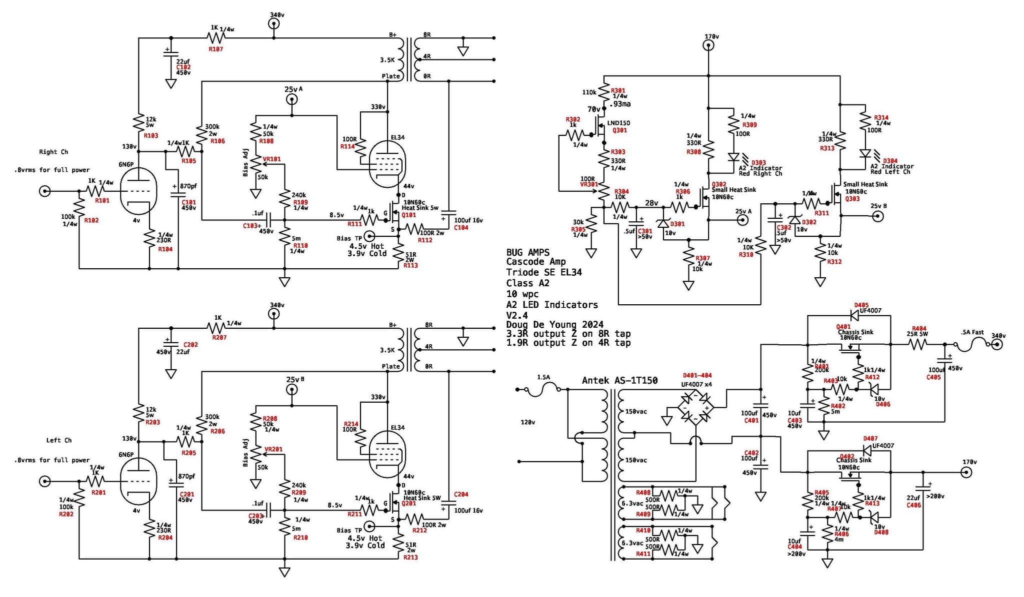

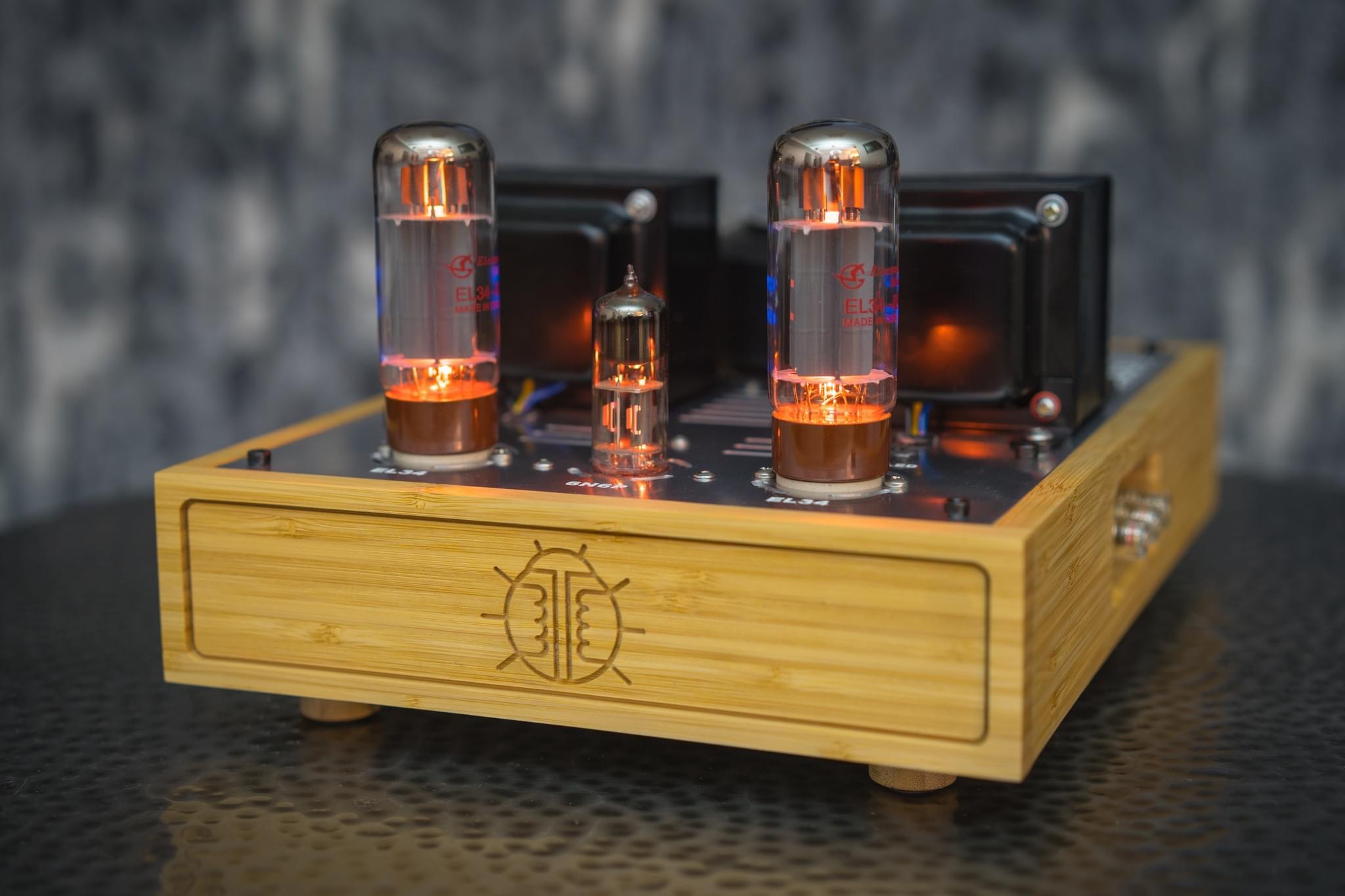

Kwam deze week dit nog tegen op Facebook.
Iemand deze al eerder gezien?
Wat zijn de voors en tegens om A2 te draaien?
Re: Welk nieuw project?
De EL34 in triode kan in normale gevallen veel minder ver uitgestuurd worden. Omdat bij een ver uitgestuurde buis zowel de anode als de schermroosterspanning laag worden. Door dan het stuurrooster positief te sturen, kan de buis toch verder uitgestuurd worden. Omdat de EL34 hiervoor niet ontworpen is, zou je hiermee wel het stuurrooster kunnen overbelasten.Wat zijn de voors en tegens om A2 te draaien?
Bijvoorbeeld de 807 kan wel in de roosterstroom gestuurd worden. Maar daarbij zijn ook in de datasheet specificaties voor opgenomen. Als de buis het toestaat, kan daardoor de buis in de juiste A2 schakeling (of AB2) meer vermogen leveren. Het nadeel is, dat de stuurtrap ook stroom moet kunnen leveren. En dat alleen als de roosterspanning positief is. Dus maar over een deel van de periode. En dat kan al snel meer vervorming geven. Hier is dat opgelost, door het stuurrooster op een vaste spanning te zetten. En de buis in de kathode met een fet te sturen. Het voordeel daarvan: het is weer eens wat anders....
