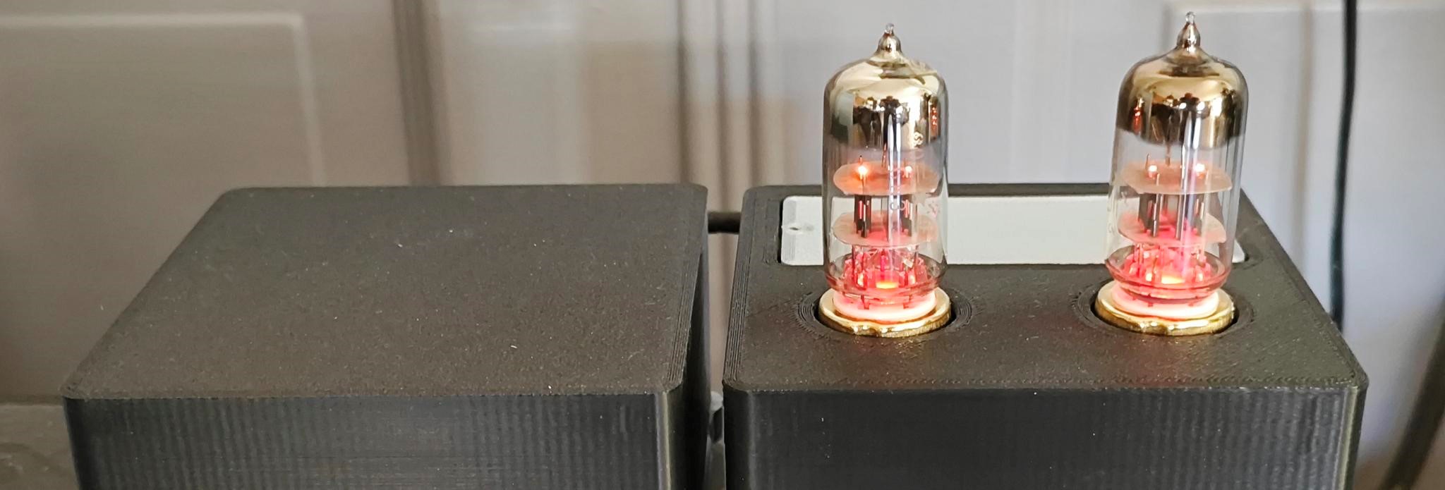

- Instelbare LED buis verlichting.

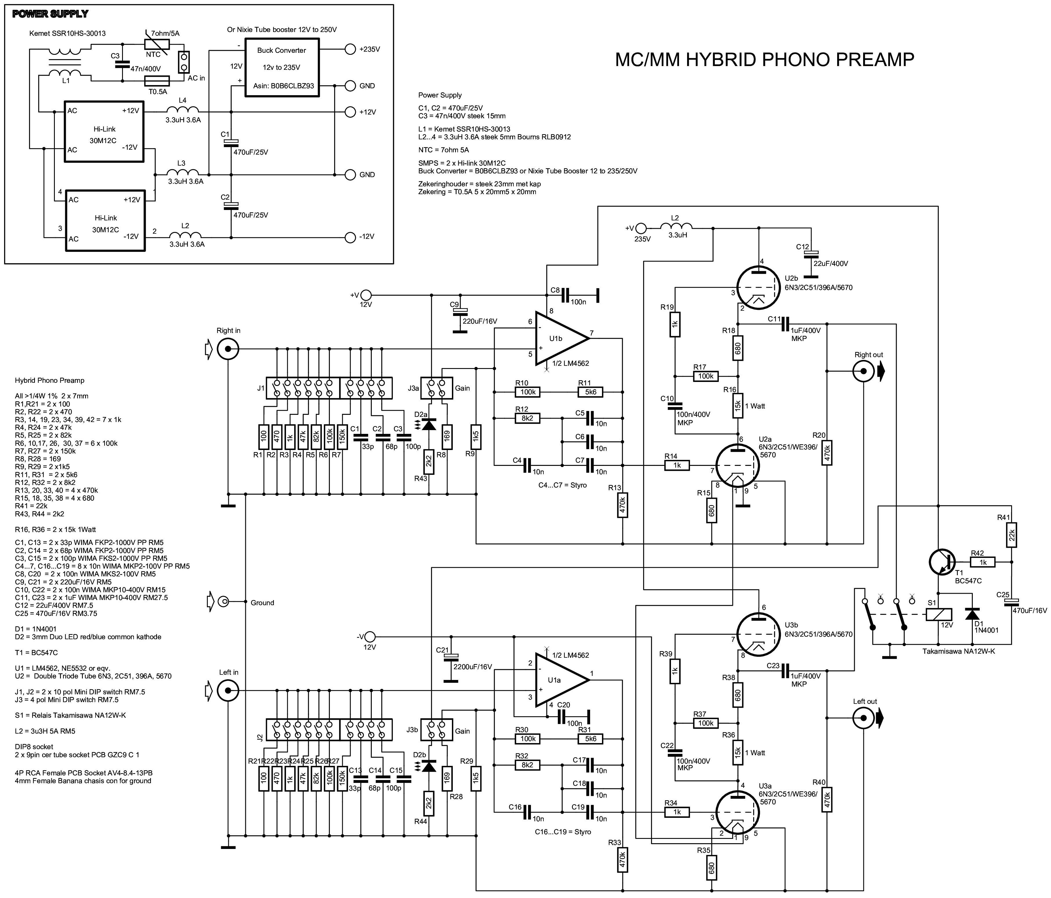

Ik had in het verleden al eens een single opamp RIAA versterker gebouwd met het correctie netwerk in de feedback en deze was ruisarm en klonk goed. Maar deze had geen uitgangsbuffer en was daardoor afhankelijk van de impedantie van de opvolgende (voor)versterker trap. Dus hier een buizen uitgangsbuffer a la Phono Dude(MU-volger, 30 x gain) toegevoegd. De versterking van de opamp trap respectievelijk verlaagd.

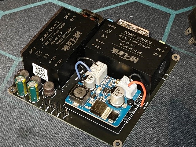

De voeding heb ik gemaakt van 2 Hi-Link 12V SMPSen en een converter 12V naar 235V.

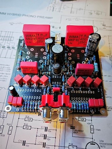

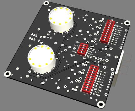

Printontwerp

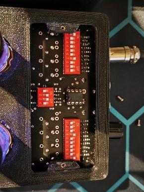

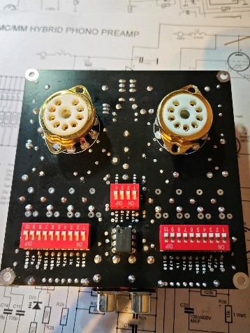

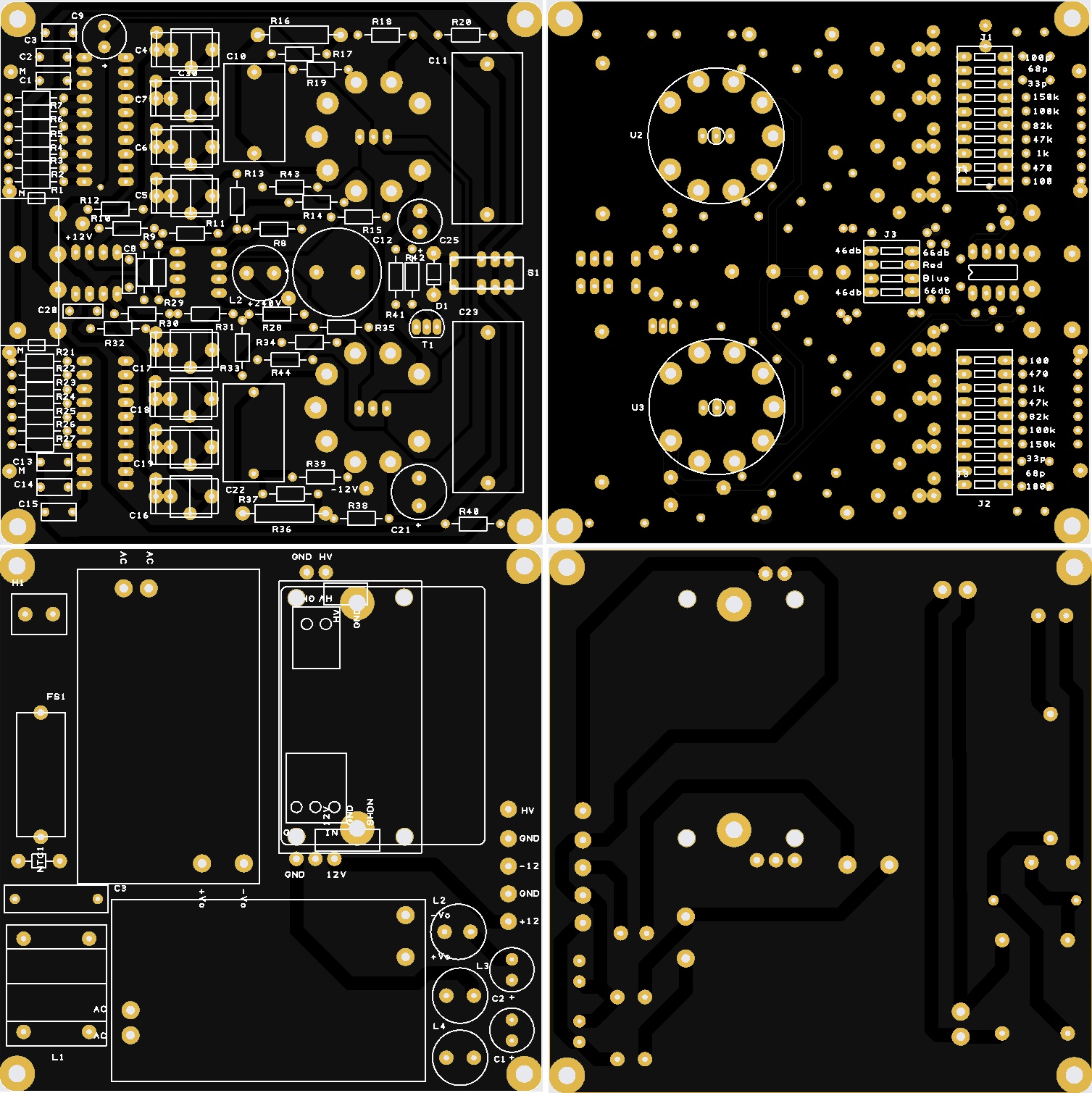

Omdat de voeding en de voorversterker beide een eigen behuizing krijgen dus ook twee printen ontworpen(Designspark). Afmetingen zijn 100mm x 100mm, deze zijn goedkoop te bestellen met de gerber files bij JLCPCB. De voorversterker print wordt aan twee zijden gebruikt. Op de achterzijde bevinden zich de buisvoeten, dip schakelaars, opamp voet zodat deze later vanuit buiten de behuizing toegankelijk zijn. Versterking(MC/MM) is ook selecteerbaar via dipschakelaar evenals kleur LED verlichting. Voor de RIAA filtercondensatoren is rekening gehouden voor mogelijk verschil in bouwvorm.

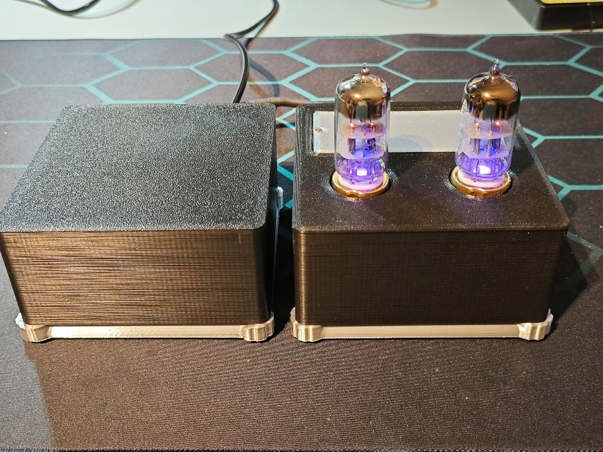

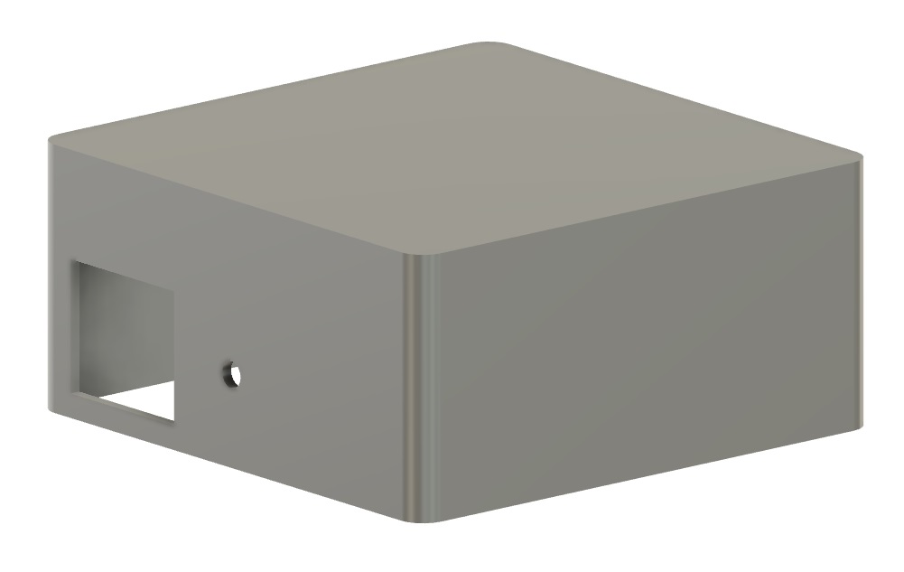

Behuizing
De behuizingen getekend met Fusion360 Personal. Geprint met PLA. Even kijken hoe stabiel het blijft rond de warme buisvoeten. Anders moet ik nog een hogere temperatuur bestendig materiaal zoals PET gebruiken. T.b.v. montage printen de behuizing van M3 inserts voorzien. En op de bovenkant een afneembaar deksel voor toegang tot dip schakelaar en opamp voet.

Hieronder voor download de gerberfiles voor de printen en de STL files voor de behuizing. Als buistype kun je 6N3P, 2C51, 5670, WE396A gebruiken. Voor de opamp zijn er ook veel mogelijk heden zoals 5532, LM4562, LM49720, TL072 en vele andere dubbele opamp’s. Voor het aangezicht kun je kiezen voor geen, rode, blauwe of paarse LED buisbodem verlichting.

De datasheet voor de 2C51 geeft aan dat het maximale voltage tussen gloeidraad en kathode 90 V is. De datasheets voor de 396A en de 5670 geven aan dat het maximale voltage tussen gloeidraad en kathode 100 V is. Voor de 6N3 kan ik dat maximum zo snel niet vinden.
Uit jouw schema volgt dat het dc-potentiaal van de gloeidraden ligt tussen -12 V en 0 V.
Wat is het voltage op de kathoden van de trioden in de bovenste helften van de mu-followers? Worden voornoemde maxima niet overschreden?

De kathode van de bovenste triode ligt op 150v. Ondanks de specs totaal geen probleem. Jaren geleden al eens Kathode/gloeidraad doorslag testen gedaan met deze buizen. Doorslag vondt plaats boven de 300V en alleen bij heftig schudden.

Je hebt gelijk. In dit ontwerp kan je de anode voeding verlagen naar 150V. Of een extra 12V voeding toevoegen en deze optillen.
Ik heb geen probleem met een 150V spanning tussen heater en kathode.
Groot voordeel nu is dat de gloeispanning direct aan massa ligt en de -12V supply voor zowel opamp als gloeispanning kan worden gebruikt.

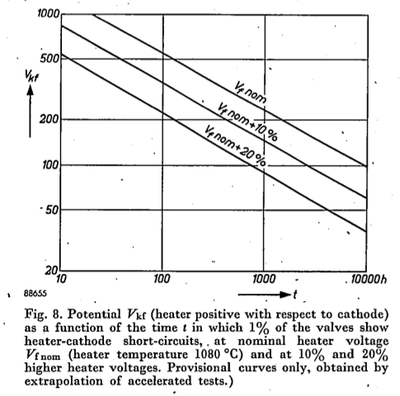

In de Philips Technical Review, wat voor zover ik weet de Engelse vertaling van het Philips Technisch Tijdschrift is, heeft in december 1956 een artikel over bedrijfszekerheid van buizen gestaan (Rodenhuis, Santing en Van Tol, "The life and reliability of valves", Philips Technical Review, vol. 18 (1956-1957), nummer 7, blz. 181...216, december 1956). Het is ergens op internet te vinden, al weet ik niet meer waar.
Op bladzijde 188 gaan ze in op gloeidraad-kathodedoorslag. Op de punten waar de isolatie van de gloeidraad in contact komt met het buisje van de kathode, treedt er elektrolyse van de alumina isolatie op, daar komt dan weer zuurstof bij vrij die het wolfraam oxideert en daardoor ontstaat er op de lange termijn een geleidend pad van wolfraamoxide dwars door de isolatie. Dat geldt althans als de gloeidraad positief is ten opzichte van de kathode. Is de kathode juist positief ten opzichte van de gloeidraad, dan oxideert het nikkel van het kathodebuisje. Aangezien die reactie langzamer gaat, mogen buizen vaak een hogere spanning tussen gloeidraad en kathode hebben met de kathode positief dan met de gloeidraad positief.
