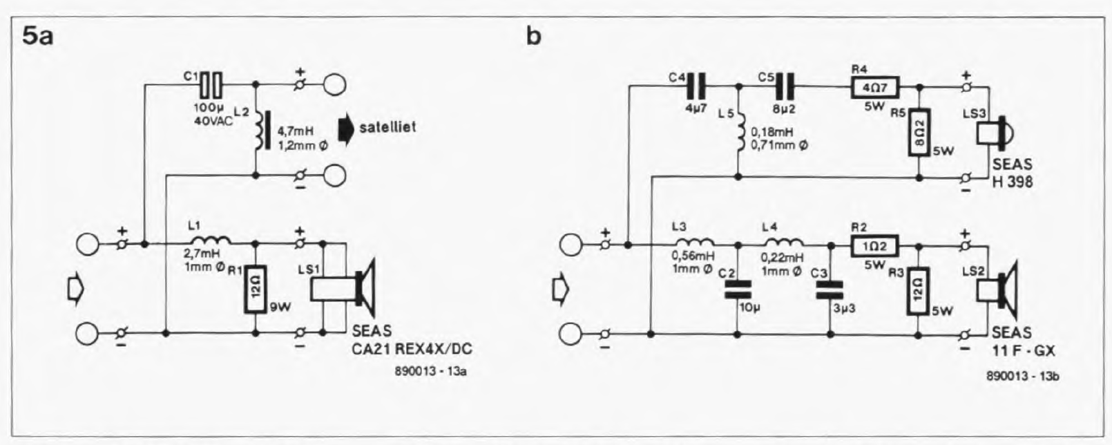

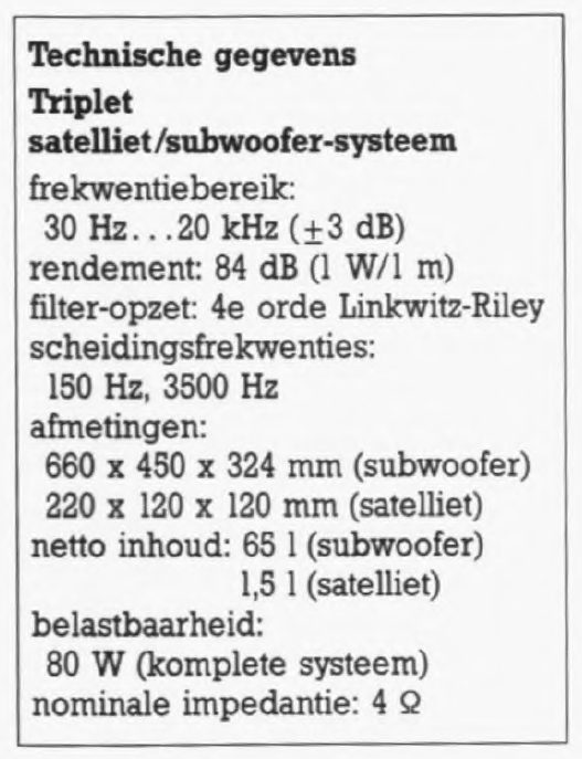

Hallo,
Ik heb in een ver verleden (35 jaar geleden of zo) de Elektuur triplet luidsprekers gebouwd, maar met visaton drivers, op aanraden van de lokale electronica zaak.
Door een manipulatie fout heb onlangs één van de tweeters daarvan kapot gemaakt.
Ik ben dus op zoek naar één, of als het moet 2 exemplaren, van de Visaton DTW 86 titan ffl tweeter.
Deze worden helaas niet meer gemaakt, ook is er geen opvolger met dezelfde afmetingen die eventueel in de behuizing zou passen.
Heeft, of weet, er iemand ergens nog één (dan zwart) of 2 (dan mag het ook zolver zijn) exemplaren liggen en die te koop zijn?
(op https://www.flewo24.de/ heb ik er één gevonden, maar die leveren blijkbaar alleen in Duitsland, ik ben zelf van België)
Alvast bedankt.
Alvast bedankt.

Maar even een opmerking ... de Triplet was ontworpen met Seas drivers, ik vind het een beetje vreemd dat de elektronicazaak jou Visaton drivers heeft verkocht. Hebben zij ook het filter aangepast voorde Visaton drivers en welke drivers zitten er nu allemaal in?
Als je daar wat meer informatie over kan geven dan kunnen we mogelijke alternatieven voor je zoeken.
ps.
Ze zijn ergens in 1990 gestopt met het produceren van de DTW 86 titan ffl dus de kans dat je nu nog een "betaalbare" dome kunt vinden lijkt mij erg klein. Er is ook bitter weinig informatie te vinden over deze unit maar het is volgens mij een 19mm dome zonder ophanging (dus geen rubber surround maar van die ribbels in het titanium).
Kun je de afmetingen van de frontplaat en de diameter van de magneet eens doorgeven?

Weet jij welk filter is gebruikt in jouw kasten?
Re: visaton DTW 86 titan ffl
Dat is het filter dat ik gebouwd heb ja. (ik heb een kopie uit elektuur van mei 1989, en heb de elektuur special audio elektronica & hifi luidsprekers ook nog liggen
En de tweeter ligt al uit elkaar ja. De domes had ik al ergens gezien op een of andere site, maar lijkt me idd onbegonnen werk om

Staan de drivers nog in boxsim? Dan is er makkelijker wat anders in te zetten.
heb eens gekeken in beide versies die te downloaden zijn, maar helaas.
