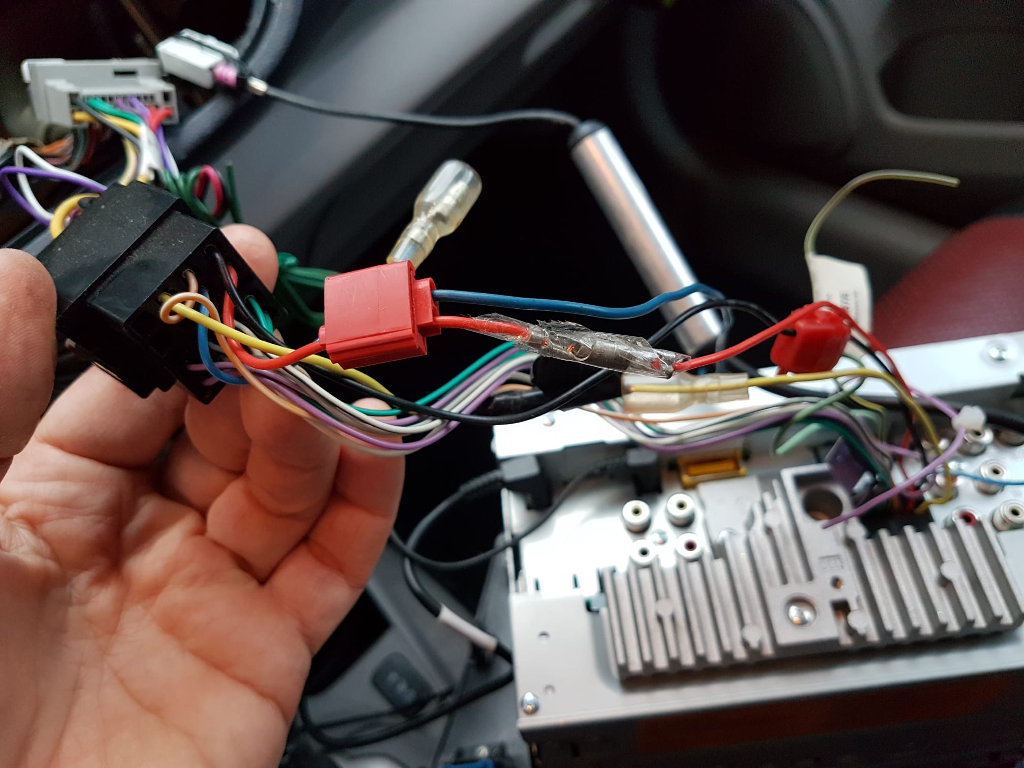

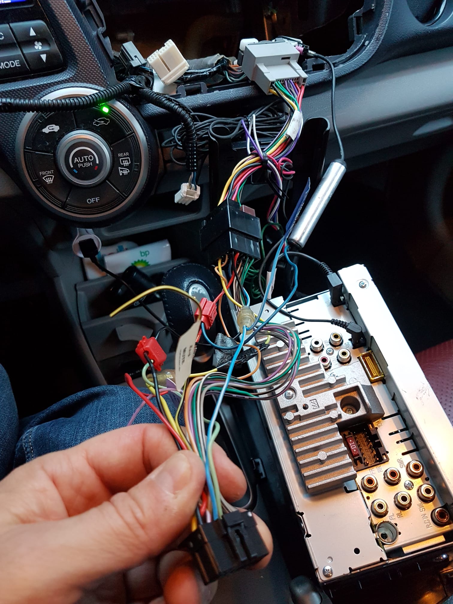

Hallo allemaal :)
Ik heb een Pioneer AVH2400BT die ineens uitgevallen is. Ik heb de zekering doorgemeten en lijkt goed.
Nu heb ik de radio eruit gehaald, maar ik schrik van de wirwar aan draden daar. Ik weet ook niet waar te beginnen en/of/hoe te meten wat er fout kan zijn. Kan iemand helpen misschien?
is niet ongebruikelijk, veel verloopjes nodig om dan de radio specifieke ansluitingen uit te komen bij wat de auto wil hebben

Krijg je spanning op de gele en rode draad?
Gemeten ten opzichte van een blank metaal deel van de auto. (scharnier of iets dergelijks.)

Ik denk dat je op de bovenste foto de zwarte ISO connector in uw hand hebt. Google eens op ISO stekker autoradio. Blokje A is voeding (A4= +12V constant. A5= Antenne-motor of versterker = +12V als autoradio ingeschakeld is. A6= Verlichting autoradio display. A7= +12V geschakeld = +12V als contact ‘op’. A8= massa.). Blokje B is de 4 luidsprekers.

Hmmm. Geel geeft 12v, rood is 0. Ik heb daarbij de sleutel een slag gedraaid op contact... het lijkt dus dat rood geen stroom levert terwijl dat wel moet?

Wtf! Ik heb een zekering IN de auto vervangen. Opgelost!

Het leek inderdaad een verschrikking te worden maar na een aantal schema's gevonden te hebben op het internet was het beter te doen de tweede zekering die ik uit de kast trok was degene die kapot was. Één doosje zekeringen opgehaald en de boel was opgelost. Bedankt voor jullie hulp en een goed weekend gewenst
