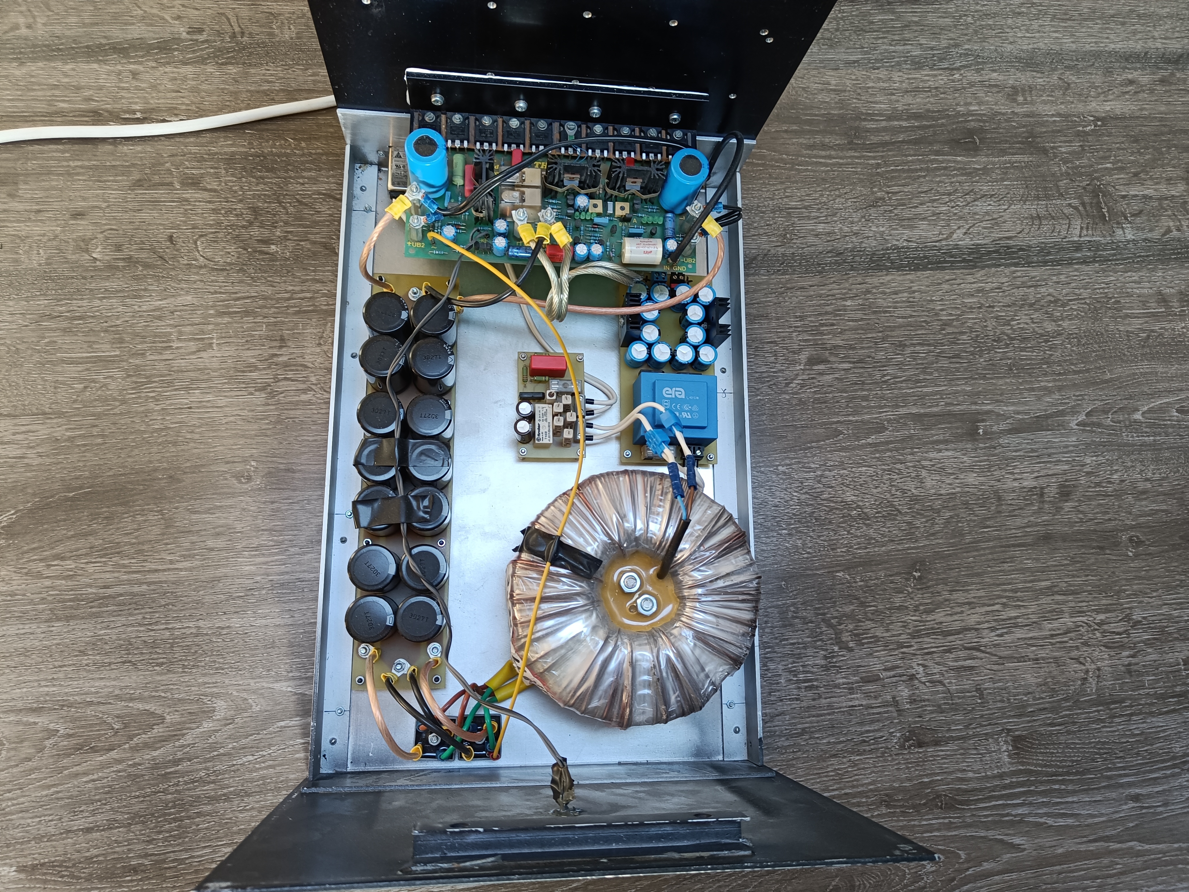

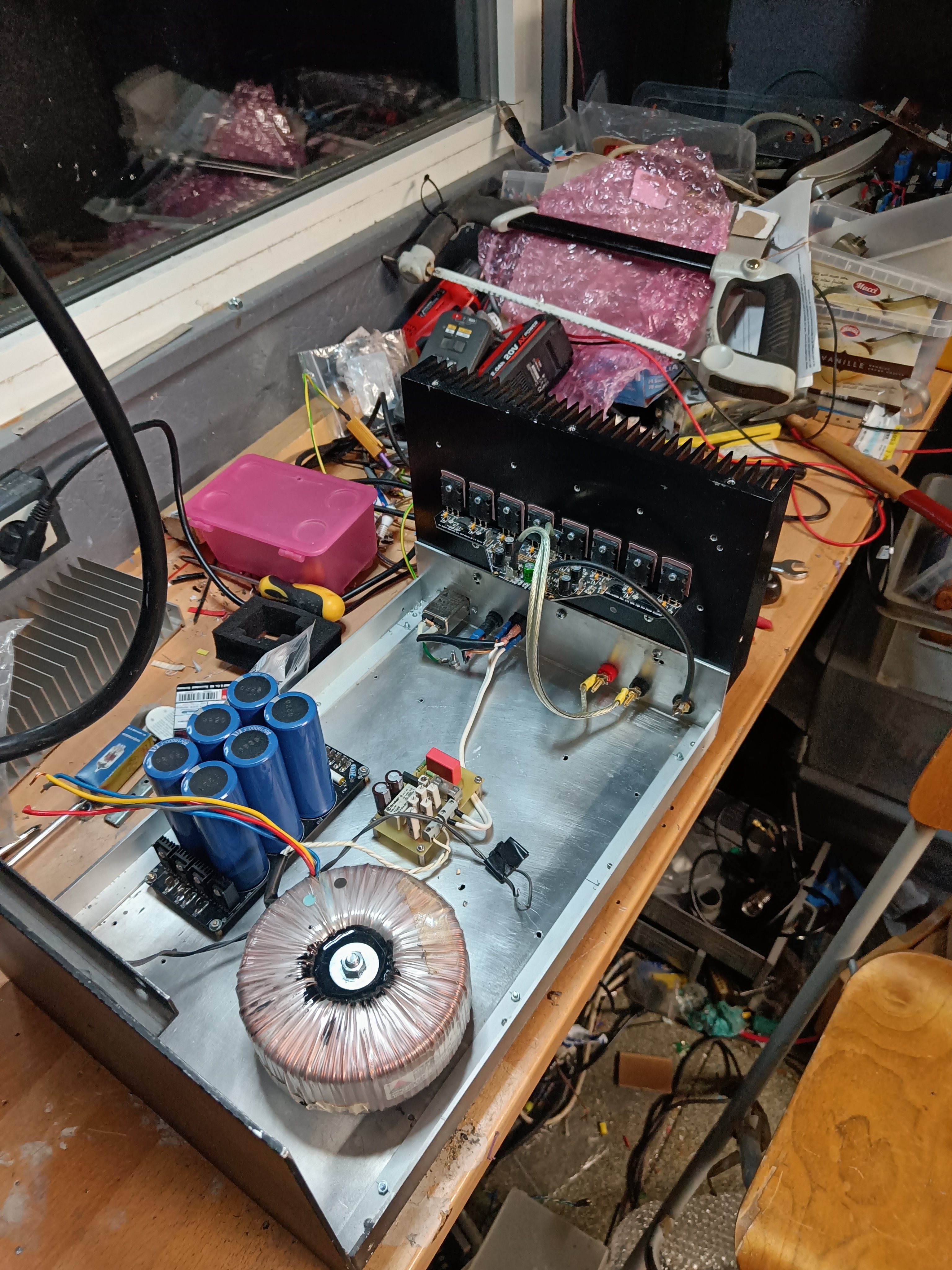

Begonnen met de bouw van een nieuwe versterker .
Deze keer met 2 Holton HPA - NXV500-R2 modules.
Om het snel te laten gaan en tijdig klaar te hebben voor de eventuele zelfbouw dag in Breda ga ik een bestaande versterker demonteren .
De behuizing van mijn Thel Accusound 100 versterker word de donor .
Verder ga ik eerst eentje volledig afwerken voor ik aan de tweede begin .
Verder zie je een foto van de donor en de andere foto is van de actuele toestand .

Voedingsspanning zal rond de 75Vdc liggen en de afvlakking bedraagt 60 000 uF .
Waar ik nog niet uit ben is of ik de front end apart ga voorzien van een psu of niet .
Re: Holton versterker
Ik zou eerst even zonder aparte voeding voor het front end doen, kan later altijd nog. Vergeet niet de draaibruggen weer vast te solderen.
