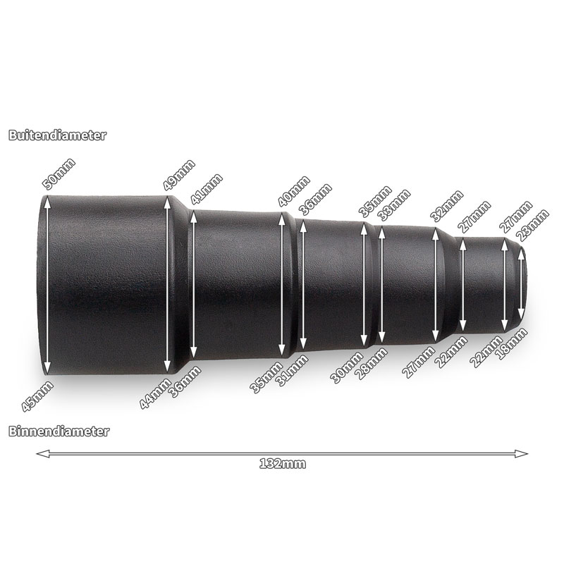

Leeuwarden schreef: zo 04 feb 2024, 20:49
Interessant, Jan.
Kun je daar iets meer over vertellen, heb je dat met 1 of meerdere machines in gebruik ?
Re: Stofafzuiging in de werkplaats
Ik gebruik hem maar op een machine maar gezien de verschillende diameters kan je het ding ook op andere machines gebruiken uiteraard…
Leeuwarden schreef: ma 05 feb 2024, 12:04
Tot op zekere hoogte natuurlijk natuurlijk, want als het ding eenmaal is ingekort past ie niet meer op een kleinere aansluiting.

Ziet er interessant uit.
Denk dat dit wel iets kan zijn voor mij :
https://cycloonfilters.nl/product/voord ... r-5-traps/
Klopt Ray, maar voor dat geld krijg je er drie….

De afmetingen van de stofzuig aansluitingen :
- HBM Lintzaag is 44 mm. (inwendig)
- HBM Vandiktebank is 58 mm. (inwendig)
- Metabo decoupeerzaag is 35 mm. (inwendig)
- Bosch schuurmachine is 24 mm. (inwendig)
- Merkloos schuurmachine is 25 mm. (inwendig)
- Zuigmond Festo stofzuiger is 35 mm (uitwendig)
Ik ga zo'n setje van 3 adapters bestellen. 1 op maat maken voor de lintzaag, 1 voor de Bosch schuurmachine, en 1 voor de vandiktebank.
Dat zijn de grootste stof en zaagsel veroorzakers. die voor de vandiktebank zal ik een overbrugging moeten maken van 50 mm naar 58 mm.
Zal wel iets met zwarte vinyltape worden...
