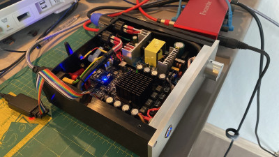

Je moet wat en daarom een nieuw setje gebouwd met de sb17nbac35-4 & SEAS 27TBCD/GB-DXT. Tevens voor dit setje een versterker gebouwd met het TinySine TSA7804b bordje. https://www.tinyosshop.com/tsa7804b.
Het bordje is een 4x50 watt versterker met een ADAU1701 DSP erop en zowel een bluetooth als analoge ingang. Met dit bordje is dus een stereo tweeweg systeem actief aan te sturen. Een nauw passend kastje hiervoor is gekocht bij audiophonics.

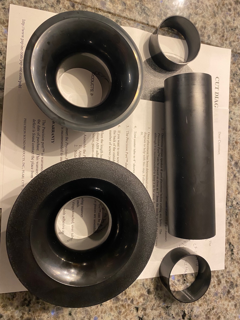

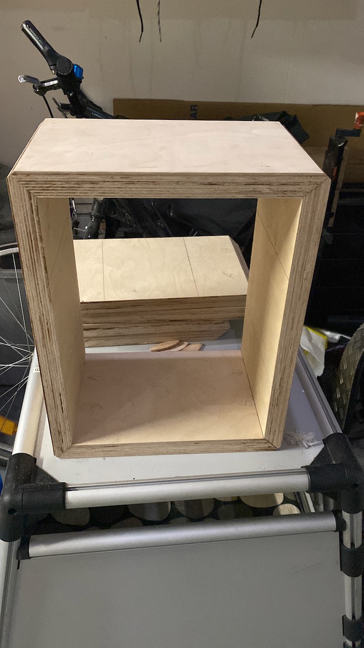

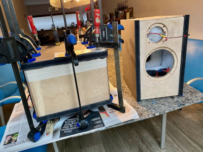

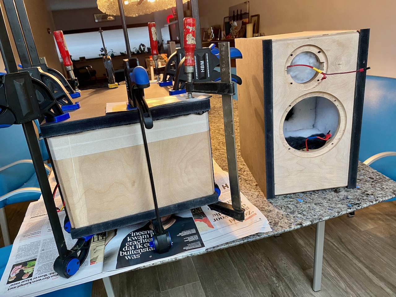

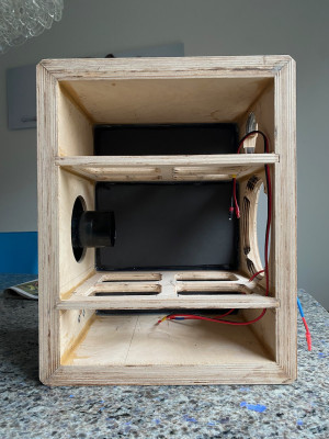

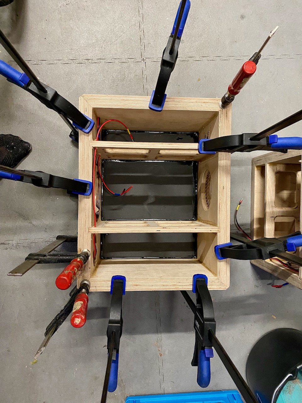

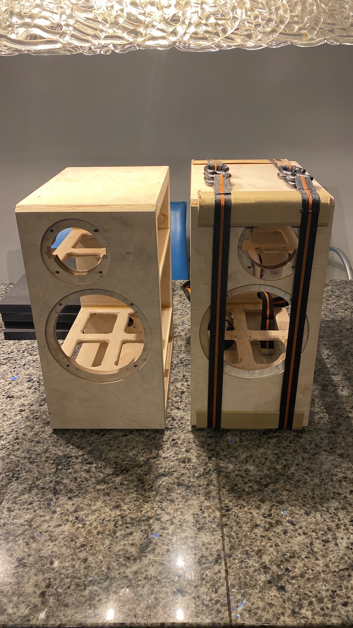

Het is natuurlijk leuk om wat nieuwe ervaringen op te doen, dus na wat gesloten systemen dit keer een bas reflex. Omdat je weet dat afstemmen van de lengte van de poort trial en error is, moet je met de te ontwerpen behuizing hiermee rekening houden. In dit geval is er voor gekozen om een zijwand nog niet vast te maken, maar met lijmklemmen tijdelijk vast te zetten om de afstemming van de poort te meten en deze is na wat pogingen uiteindelijk op ongeveer 40Hrz afgestemd.

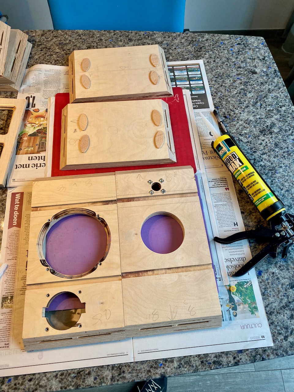

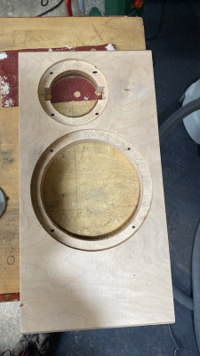

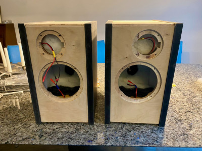

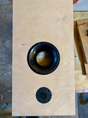

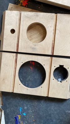

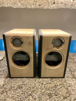

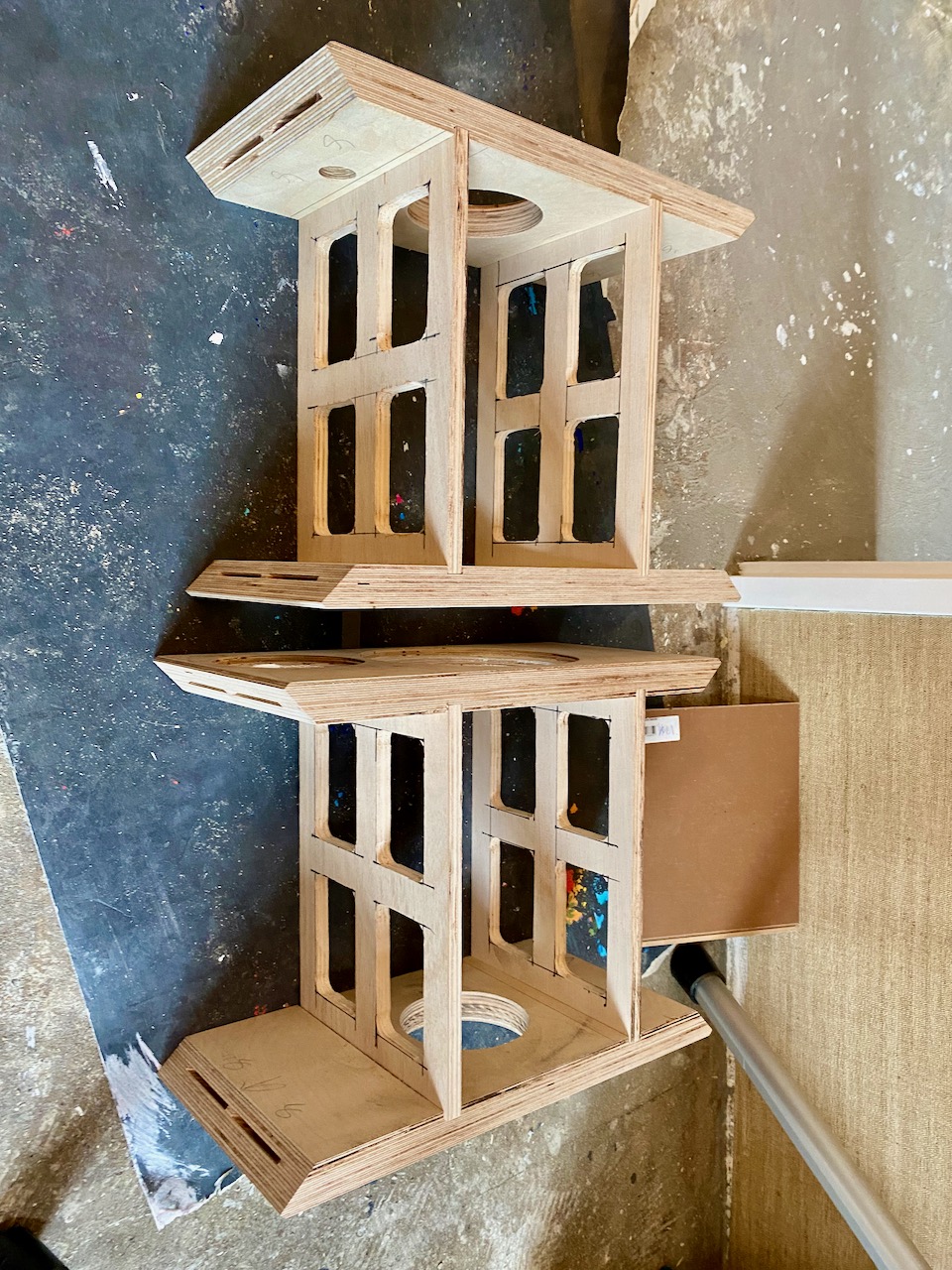

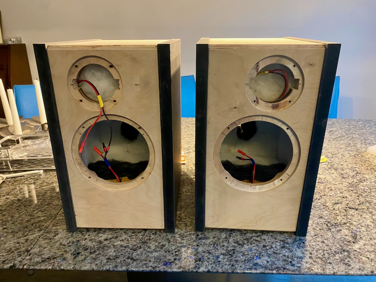

Ik had nog 27mm dik berken multiplex, dit is gebruikt voor de voor, achter, boven en onderkant. De zijkanten zijn van 22 mm dik V313 zwart MDF. Intern ook nog wat bracing met 15 mm dik multiplex. De 27mm berken multiplex zijn waar de voorkant en achterkant bij de onder en bovenkant komen verstek gezaagd onder 45 graden en zitten daar met lamello's aan elkaar. De zijkanten zijn hier tegenaan gelijmd en deze waren met twee duvels uitgelijnd, zodat die niet konden verschuiven met vast lijmen.

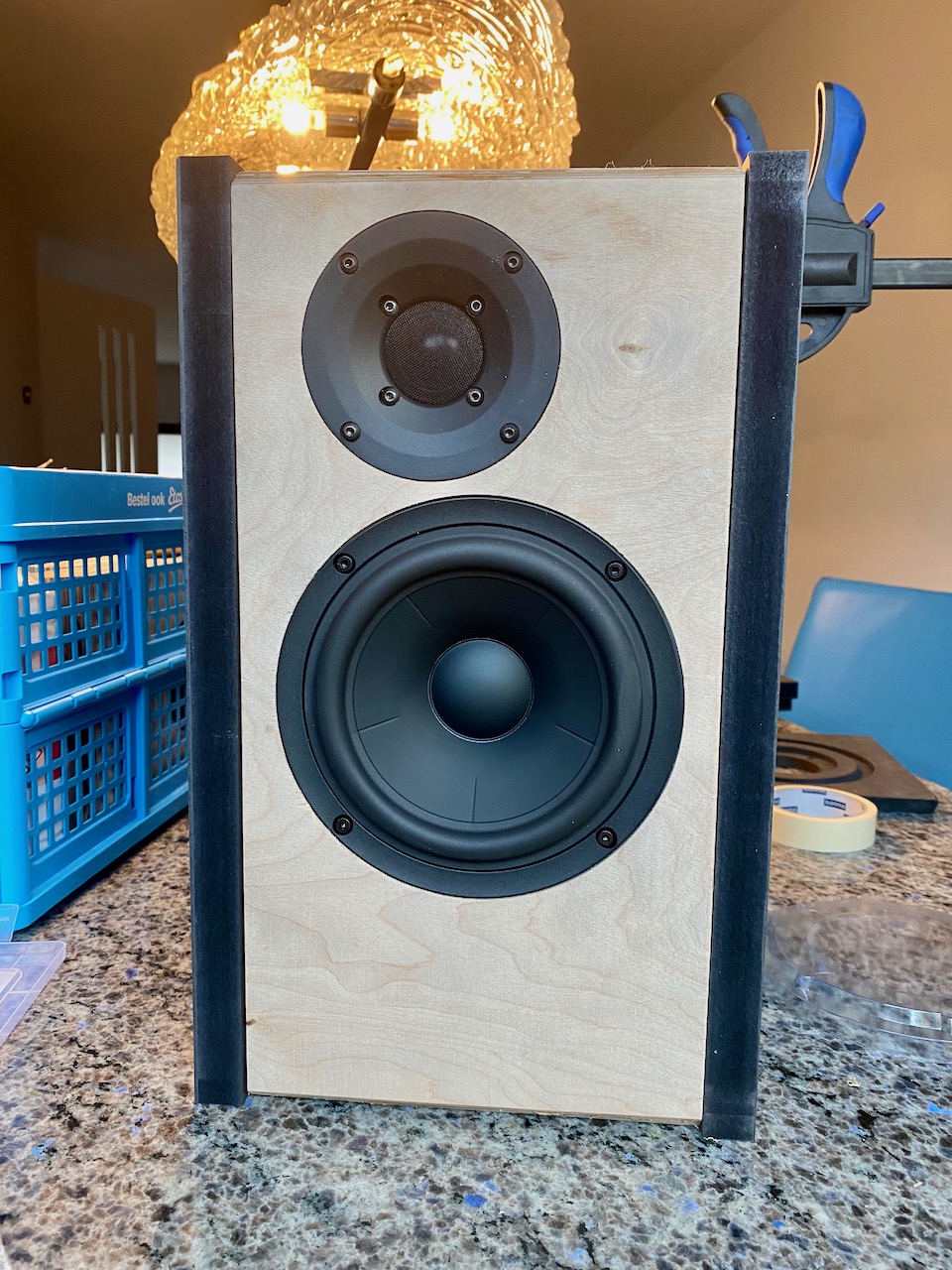

Zal verder niet zo veel vermelden over het bouw process, de foto's geven verder wel een idee, Het is verder niet zo ingewikkeld ontwerp, maar vanwege dikte van hout wel zwaar en robust. Het berkenmultiplex is geverfd met grey wash beits gamma eigen merk en het geheel heeft een paar lagen Glitsa transparante meubellak (eiglans).

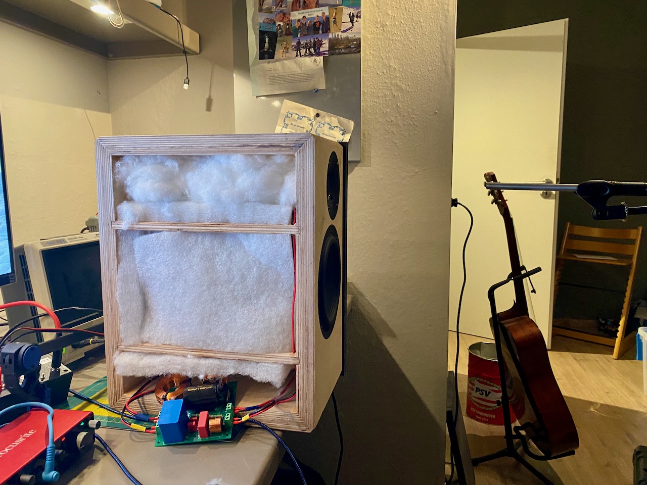

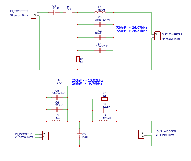

Geinspireerd door: https://purifi-audio.com/blog/app-notes ... x04-naa-11 is er ook met een analoog filter gewerkt. Dus niet alle crossover filtering wordt in de DSP gedaan, het filter is dus een hybride aanpak.

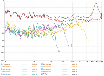

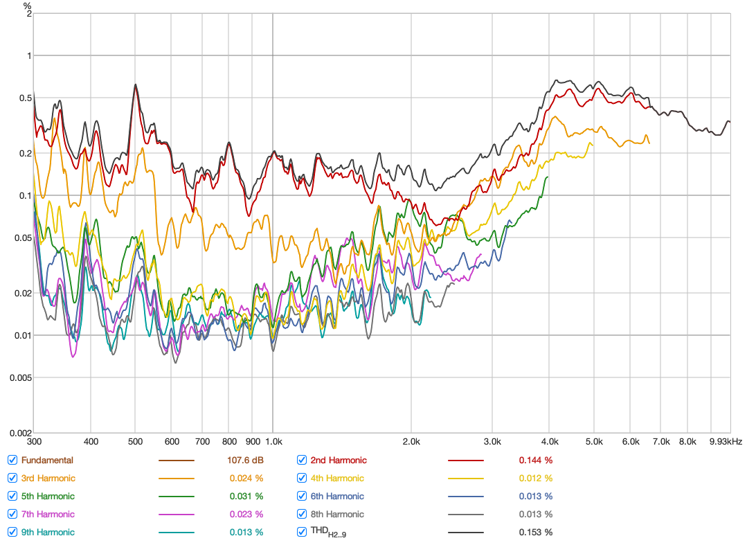

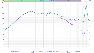

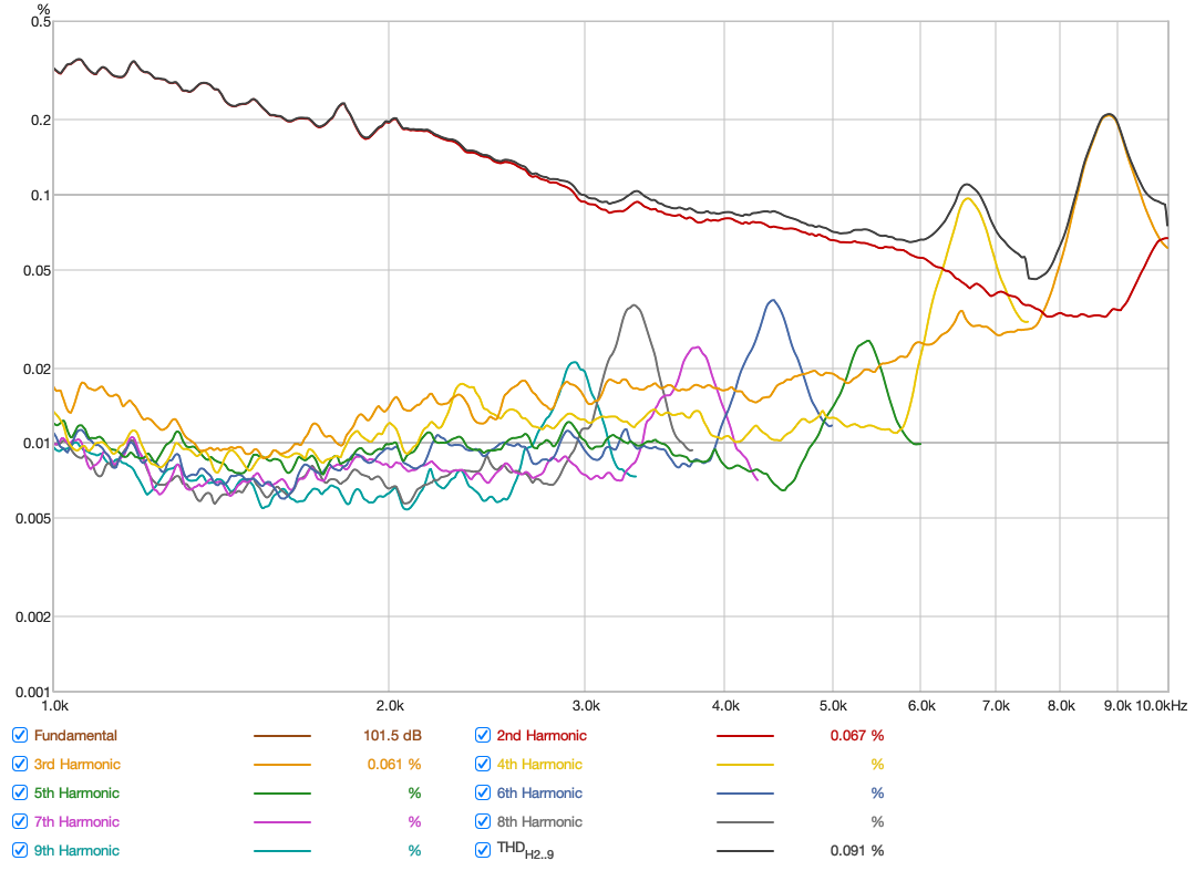

De Seas tweeter heeft een resonantie bij ongeveer 26kHz en dat is in de harmonische vervorming te zien. Iets onder 9kHz is dus een piek van de 3e harmonische bij ongeveer 6,5kHz de vierde enz.
Het is duidelijk te zien dat de resonantie ronde de 26 kHz zijn invloed heeft op de vervorming beneden de 20 kHz. Maar om te vergelijken moet de response zonder en met analoog filter ongeveer gelijk gemaakt worden. Met de ADAU1701 DSP is dat te doen. Echter omdat de sampling frequentie hiervan 48 kHz is, is via deze route de piek op 26 kHz niet zichtbaar te maken.
In analoog filter is ook een verzwakker van ongeveer 6dB toegevoegd met R1 en R2 om de signaal ruis verhouding wat te verbeteren. Tevens is voor de zekerheid condensator C4 toegevoegd om de tweeter tegen eventuele DC spanning te beveiligen en de response kwam hiermee al wat dichter op de gewenste 24dB/Oct LR crossover op 1800Hz curve.

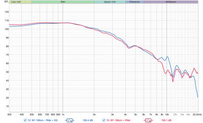

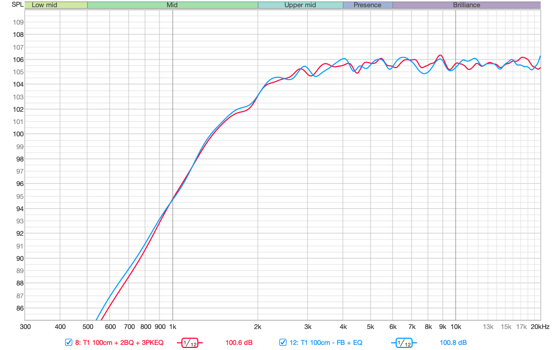

Eerst even de frequentie responses die in het ene geval met alleen DSP op de gewenste target curve gebracht is en in het andere geval met zowel analoog filter en DSP.

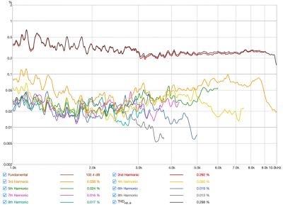

De vervorming is gemeten met akoestisch hetzelfde (hoge) niveau, op een wat lager level word de resonantie wat minder extreem aangesproken, maar is het effect er ook nog steeds.
Het is duidelijk dat het toevoegen van het analoge filter een positieve invloed op de vervorming heeft. De ontworpen printplaat laat het toe om 3 condensators parallel te zetten en op die manier de notch zo goed mogelijk oo de gewenste frequentie af te stemmen. Door het meten waar de piek zit van de tweeter en de condensator waarden en met impedantie metingen van filter is dit afstemmen zo goed mogelijk gedaan. Waarschijnlijk zal een "normaal" passief filter ook al wat dingen onderdrukken en zal verschil wat minder extreem zijn als hier, tussen helemaal geen analoog filter en alleen DSP of analoog + DSP.

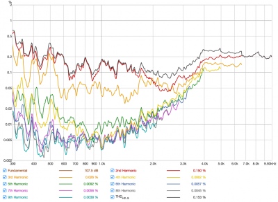

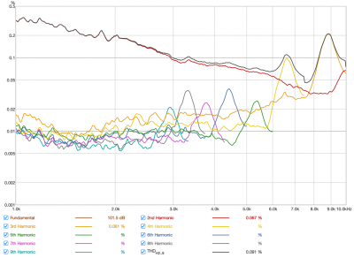

De SB17NBAC35-4 heeft tov van alternatieven, zeker in deze prijsklasse, een lage vervorming. Maar heeft niet erg duidelijke uitgesproken resonanties, zoals de tweeter of de purify woofer waarvan het white paper de inspiratie vormde, om hier. Ik kon wel wel bij ongeveer 13kHz een duidelijke rimpeling zien in de impedantie, maar boven de 4kHz was de frequentie response erg grillig. Dus ook hier is wel wat verbetring in vervorming bewerkstelligd met een hybride fiklter, waarvan een gedeelte analoog.
Er is dus wel wat verbetering, maar niet zo uitgesproken als bij de tweeter. De verbetering is wat duidelijker in een gebied waar de midwoofer niet ingezet zal worden > 2kHz en daaronder is het vooral de hogere harmonischen die wat verbeteren.
Met woofers waarbij de breakup minder uitgesmeerd is, maar zich duidelijker bij een bepaalde frequentie zich manifesteert, zal deze onderdrukkings techniek waarschijnlijk beter werken.

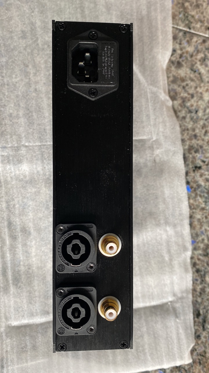

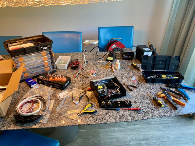

Zal verder nog wat foto's toevoegen van de versterker, die voor dit project in elkaar geknutseld is.
En wat foto's van het bouw process, ik heb ondertussen er ook een paar bijpassende standaards bij gemaakt.
