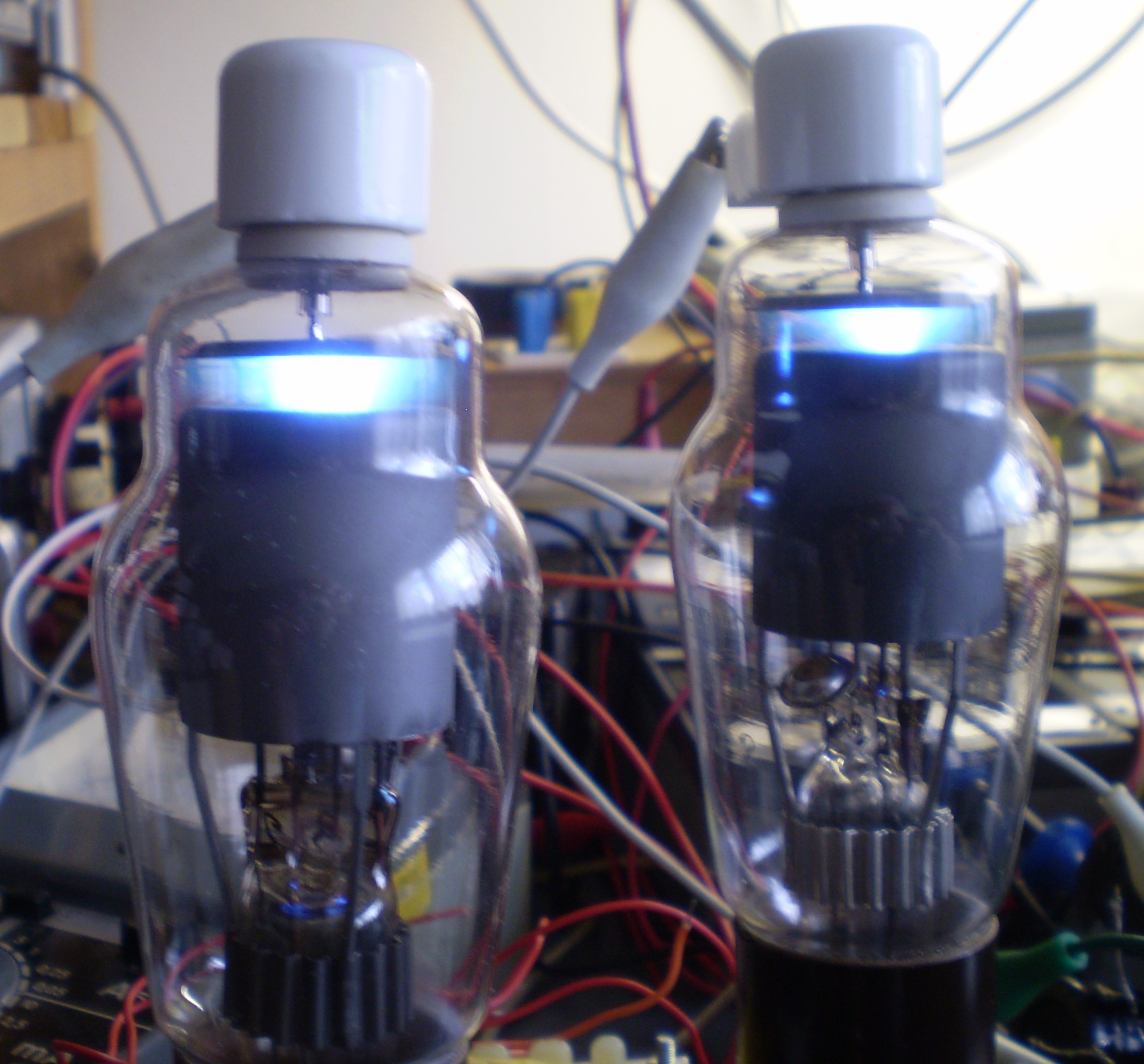

In een lopend project heb ik nog de keuze, om de gelijkrichter (een spanningverdubbelaar) uit te rusten met diodes of met buizen. Dat laatste kost natuurlijk wat extra vermogen, vooral voor de gloeidraad, maar is natuurlijk visueel wel veel fraaier. Zeker met de gelijkrichters, die ik nu in de schakeling uitgetest heb. Het zijn thyratrons van Brown Boveri (TQ-2), die ook gewoon als diode gebruikt kunnen worden. Omdat de anode alleen maar een ronde schijf is, die bijna een cm boven de kathode afscherming zit, is het ontstane blauwe licht heel mooi en goed zichtbaar. Deze buis is in mijn schakeling eventueel direct te vervangen door een DCG4/1000 (kwikdamp) of een DCX4/1000 (xenon). Die zijn wat zuiniger met de gloeistroom. Maar wel wat minder fraai.
