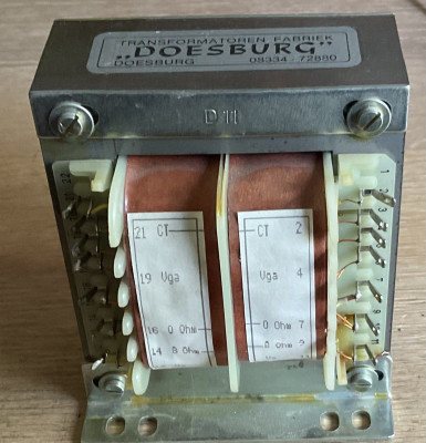

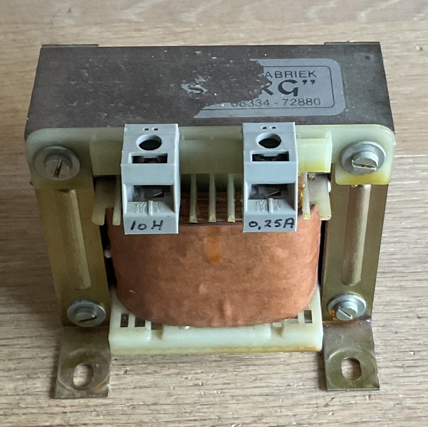

In de vorige eeuw trafo's laten wikkelen bij transformatoren fabriek Doesburg voor een project, maar dat is destijds niet door gegaan.
Het zijn 2 voedingen, 2 smoorspoelen en 2 uitgang transformators.
Het is zonde om dit ongebruikt op de plank te laten liggen. Omdat een project natuurlijk ook een passende naam moet dragen heb ik gekozen voor "Doesburg" versterker.

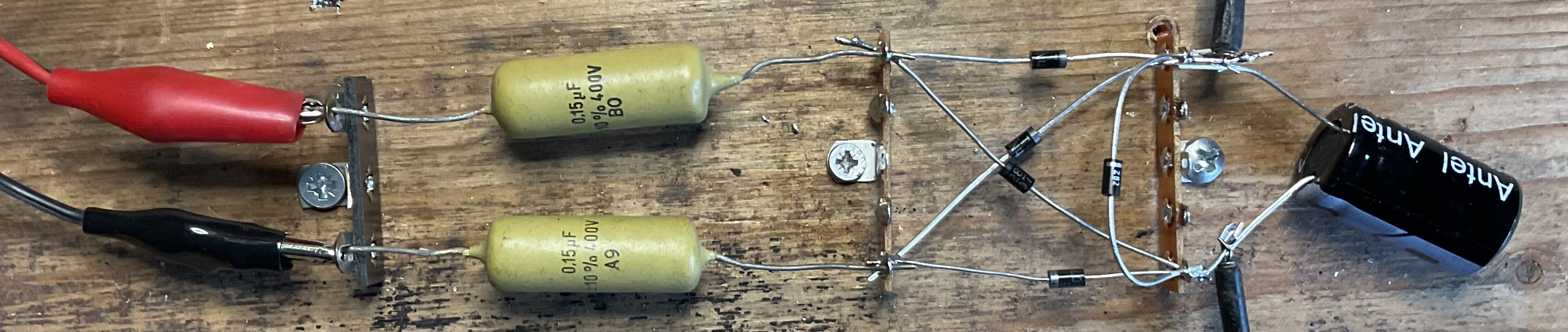

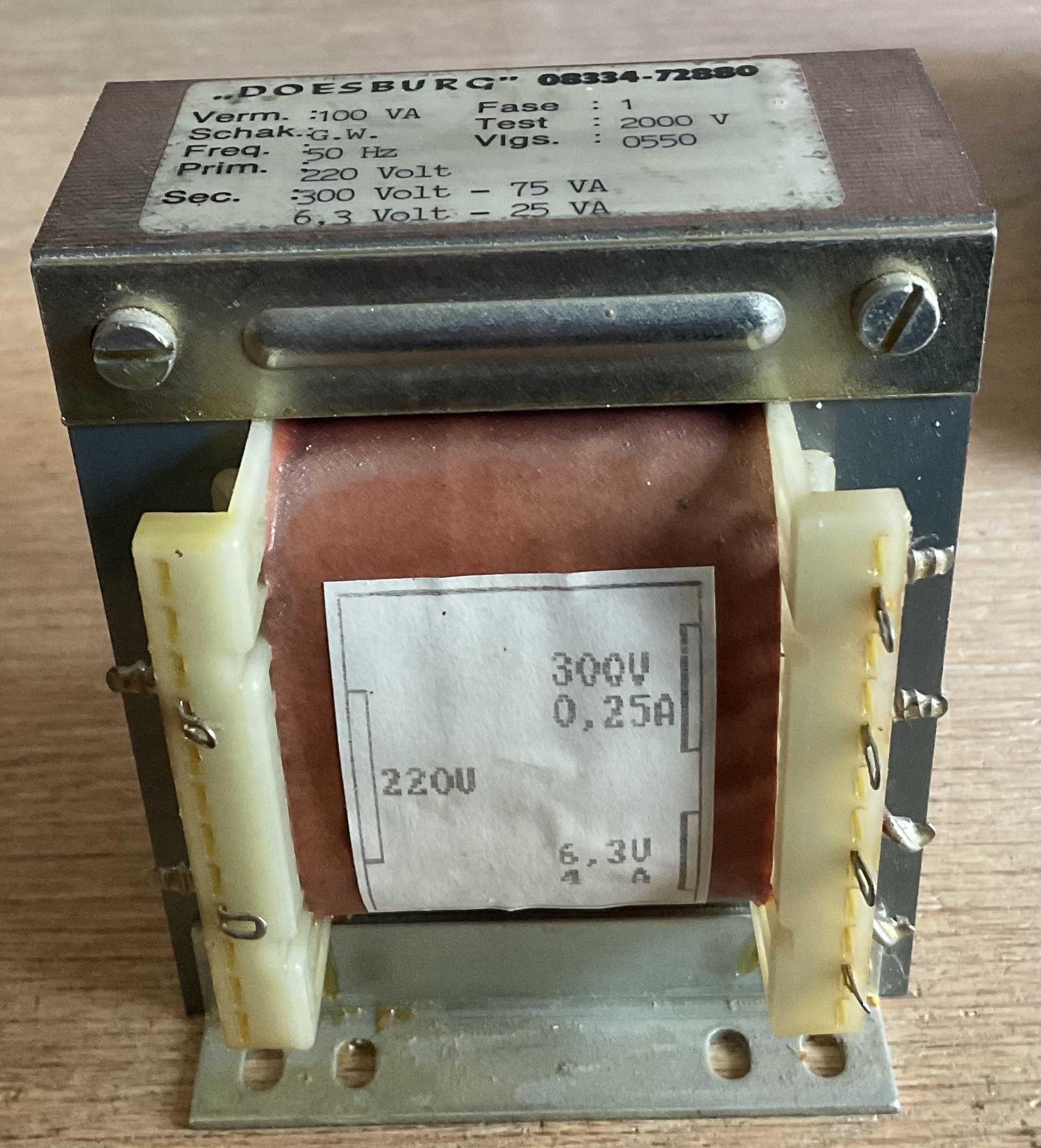

Vandaag nog wat verder gegaan met de plannen voor de versterker. Om straks een bias automaat te kunnen gebruiken is het noodzakelijk om een -75V voeding te hebben. De transformator heeft alleen maar een 300V en een 6,3V wikkeling. Er zit dan niets anders op dan het negatief ook van die 300V af te halen. Dat zou op onderstaande manier kunnen.
Er loopt immers nog geen 5mA. Op een plankje heb ik een en ander getest en dat voldoet prima.
Dan is er ook nog de voeding voor de opamp op de bias print. Deze wil ik samen met de -75V op een aparte print onderbrengen.
Tot zover de vorderingen. Hebben jullie andere ideeën dan hoor ik dat graag.
Re: "Doesburg" eindversterker
Kijk eens of je tussen blik pakket en wikkeling geen draad tussen kan krijgen
Dan kan je er Misschien zelf de Negatief erbij wikkelen of een klein ringkern trafo er bij zetten
Voor het negatief
Berichten: 36761
Het gaat maar om een paar mA en die C'tjes verzwakken verliesvrij. Zou trouwens wel een CRC filter maken. De rimpel is anders nog vrij groot.
Nou als je niet benauwd ben dat als er wat roosterstroom bij 1 van de buizen gaat lopen
je negatief keldert en alle 4 buizen aardig opwarmen
Afijn zoek misschien spijkers op laagwater
Berichten: 36761
Douwe geeft aan dat hij ca 4,5 mA nodig heeft. Neem aan dat die EL34 bij -75V niet echt roosterstroom gaan trekken.

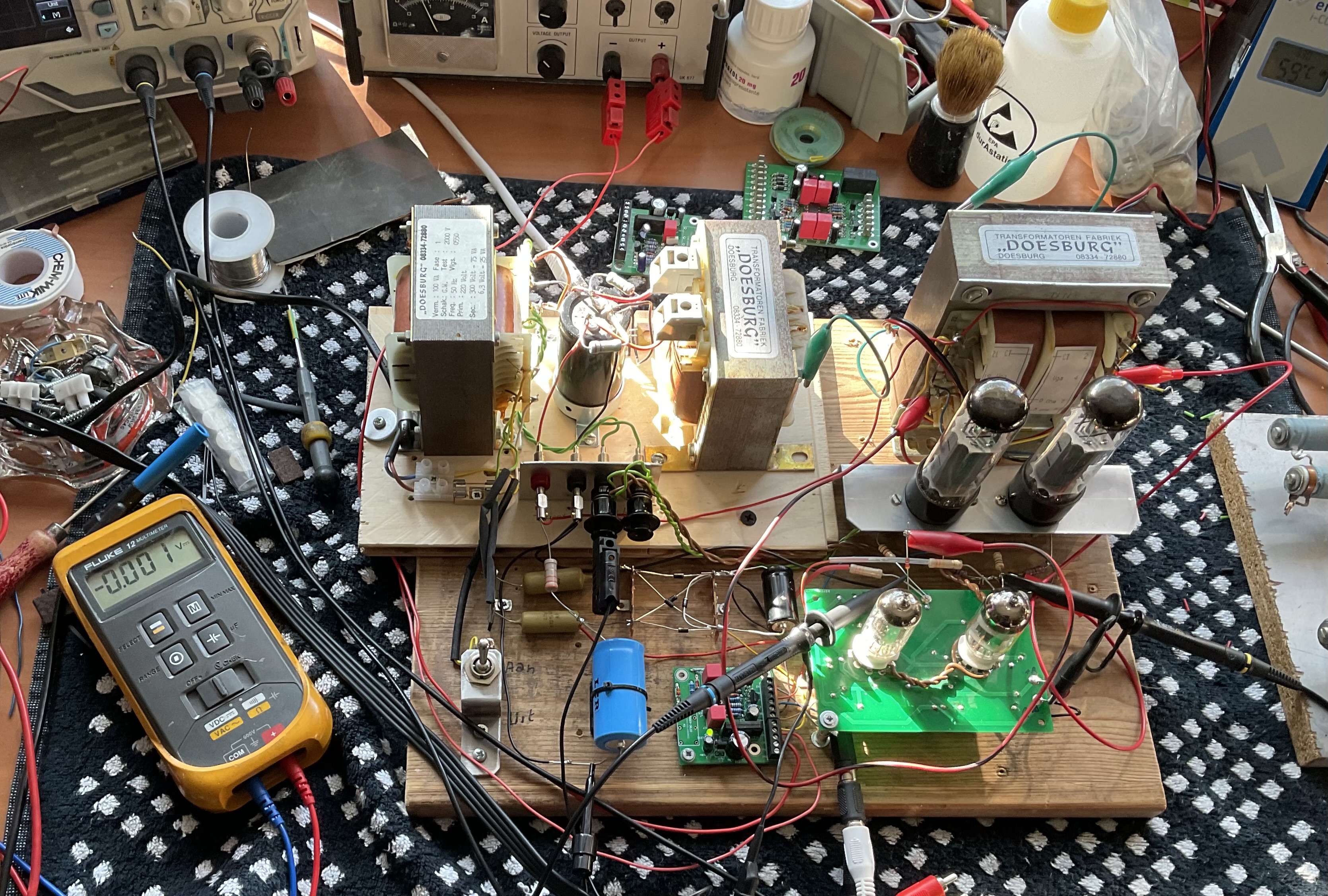

Pjotr schreef: do 08 jun 2023, 10:26

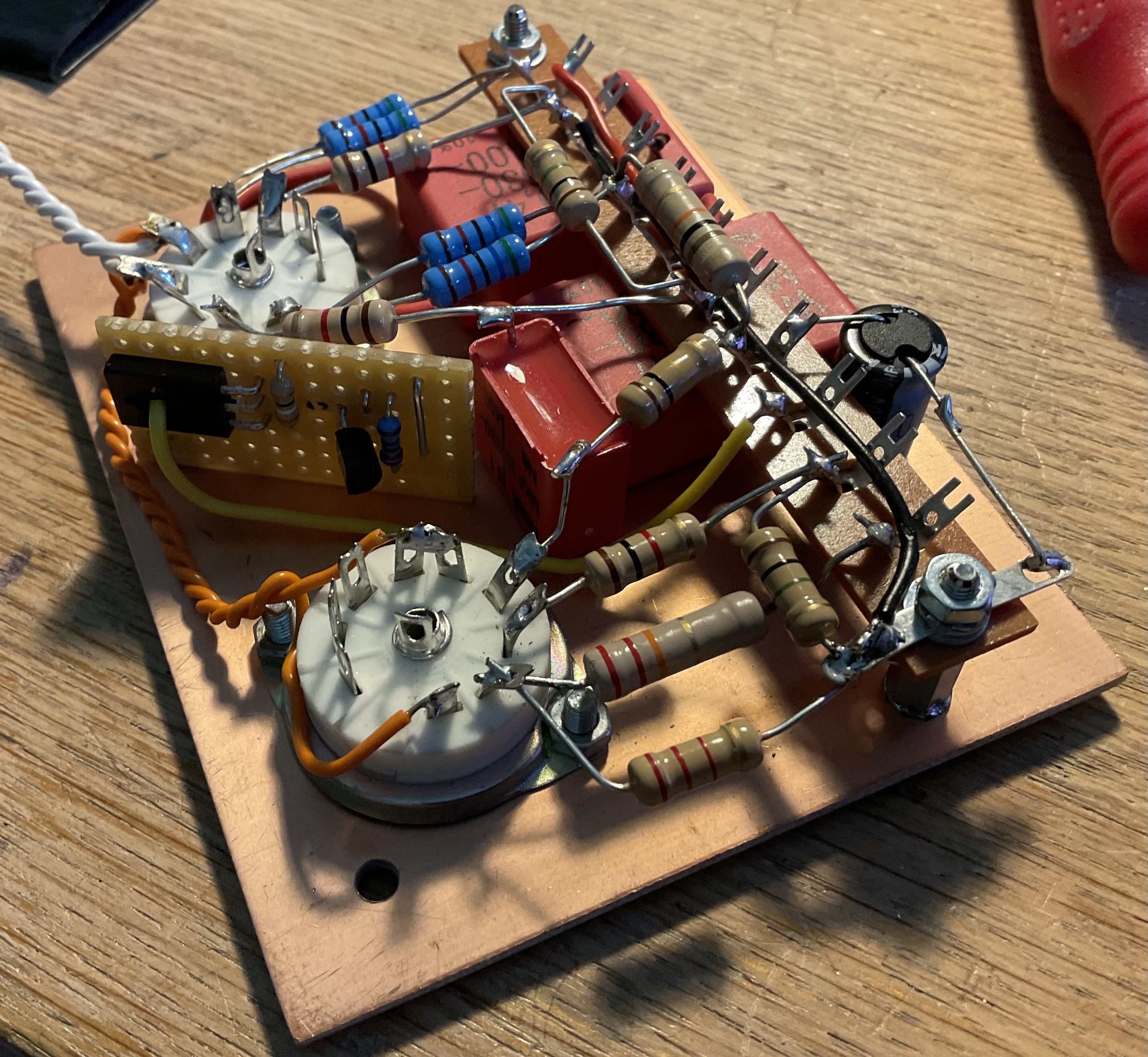

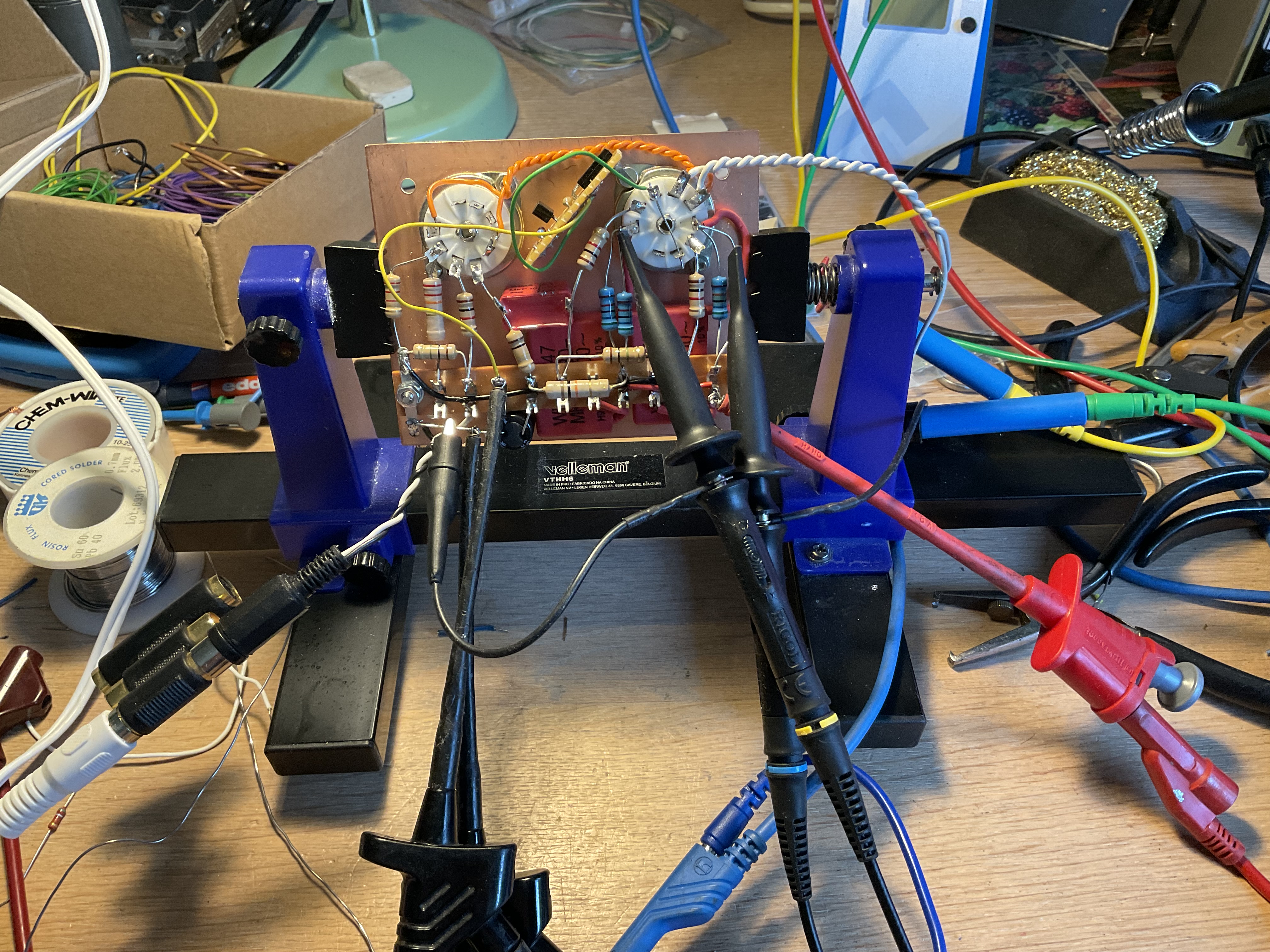

Ik heb inmiddels een plankopstelling gemaakt en het negatief werkt naar tevredenheid. Waar ik minder over te spreken ben is de klank van de versterker. In eerste instantie laten spelen met EL34 en later met KT88.
In beide gevallen klonk het niet helder. Ik mis het hoog.
Het ligt volgens mij aan de te hoge uitgangs impedantie van de fadedraaier. Dat is ECC83 met 100K anodeweerstanden.
Wat gelezen over het Miller effect. De "Mullard" versterkers hadden daar ook last van. Die klonken ook suffig. Afijn, op deze manier moet het dus niet. Ik ga op zoek naar een steviger buis hiervoor.

Berichten: 36761
Het Miller effect heb je bij penthoden dacht ik geen last van. Alleen als je ze als UL of in triode zou schakelen. Het kan ook aan de trafo's zelf liggen. Als die te simpel gewikkeld zijn kan de spreidingszelfinductie wel te veel oplopen en in de weg van het hoog gaan zitten.

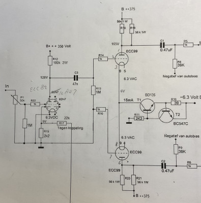

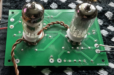

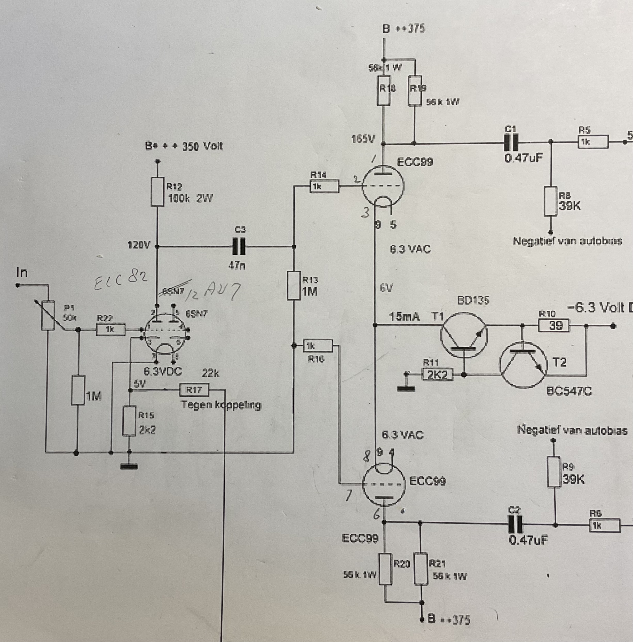

Omdat de vorige niet voldeed probeer ik het nu met een andere fasedraaier. Dit is dezelfde die Bert gebruikte in zijn Mono Bill. Als voorversterker word een ECC82 gebruikt en als fasedraaier een 6N6P. Gekregen van Bert. Hier is het schema.
Eerst maar eens proberen.
Als het allemaal naar behoren werkt wil ik er een print van maken.

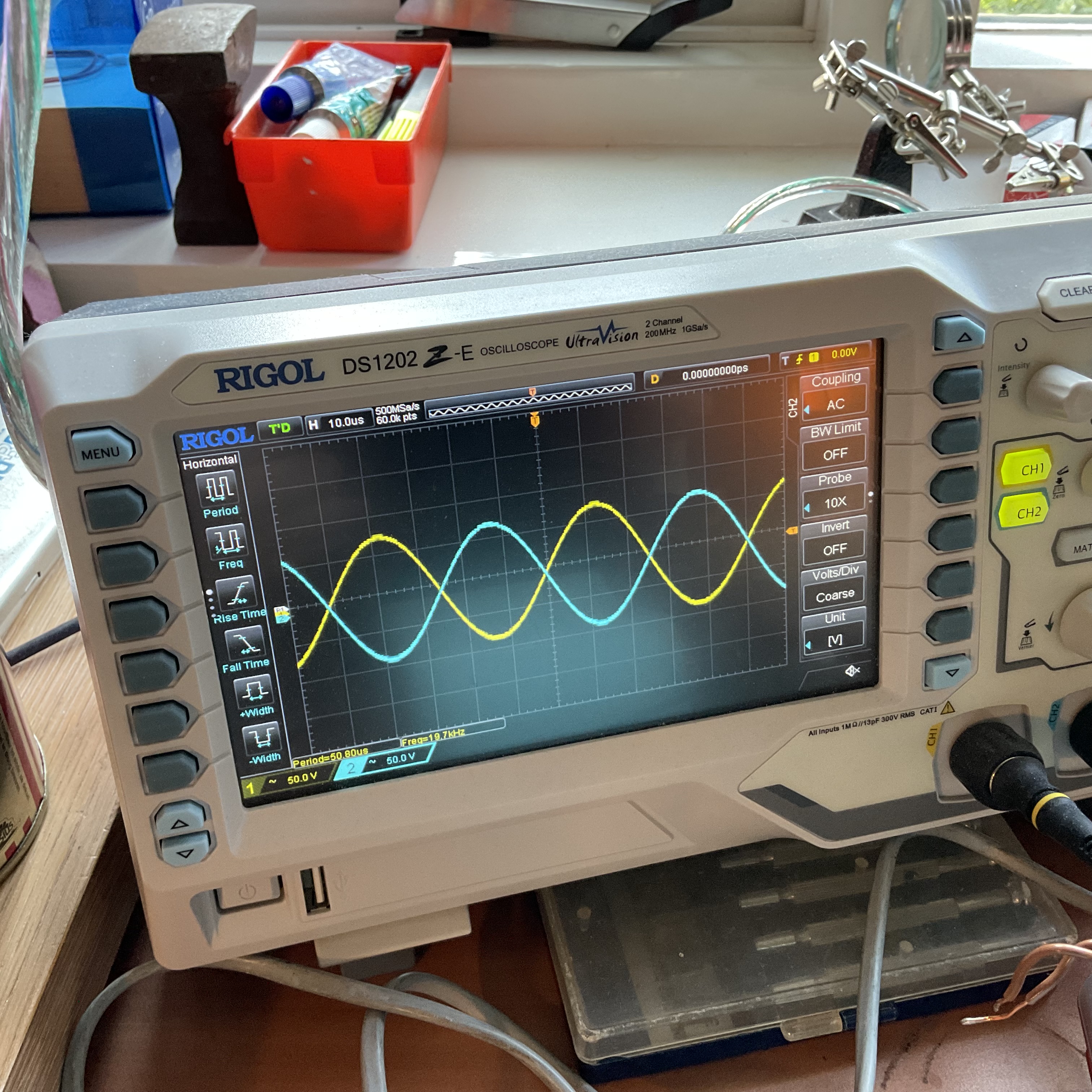

Bericht door douwebakker »
Zoals je ziet werkt alles naar behoren. Er komt ruim 57.5V RMS uit. Dat lijkt me voldoende om de eindbuizen flink uit te sturen
