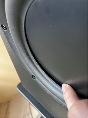

gezien ik de lijm er snel op moest doen kon ik geen foto's maken ondertussen. Maar deze de stappen die ik ondernomen heb.
1. De passive radiator los geschroefd met een elektrische schroevendraaier
2. De radiator met de woofer naar boven op een bureau gelegd met genoeg licht
3. De rubber rond op tillen met duim en wijs vinger
4. Kwast in lijm dopen en onder de rand beginnen bij duim en wijsvinger, vervolgens naar links & rechts uitspreiden
5. meer lijm op kwast en herhalen
6. Overtollige lijm voorzichtig weghalen met natte doek.
7. 20 uur laten drogen (ik gok dat het ook minder kan)
8. terug schroeven
Bij stap 6 heb ik niet goed op de website van de lijm gelezen en probeerde eerst een droge doek te gebruiken. Daardoor zitten er wat lijm resten, maar dit interesseert me niet zoveel. Na 20 uur vond ik het wel genoeg geweest en heb ik de passive radiator weer gemonteerd, en hij klinkt weer als vanouds zonder te ruften. Helaas kan ik hier geen filmpje uploaden dus hier een foto van mijn ondergemiddelde lijm poging. Die overigens functioneel was. Als laatste - iedereen hier is een stuk handiger dan ik maar kijk dus wel uit dat je met de (elektrische) schroevendraaier niet uitschiet en de woofer kapot ratst. was mij dus bijna gebeurt
Nogmaals erg bedankt iedereen!

mooi man, t resultaat is wat telt
ps: filmpjes moeten idd via youtube
