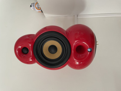

Als audio liefhebber al vaker gekeken naar zelfbouw echter nooit verder gekomen dan het ontwerpen en bouwen van een meubel voor bestaande apparatuur. Afgelopen weekeind tot de conclusie gekomen dat een van mijn minipod speakers een scheurtje heeft in de rubber rand (moet me nog een beetje inlezen in de juiste terminologie). Wil me hier dus even gaan inlezen of ik de speaker zou kunnen repareren, of dat vervangen (en upgraden) een optie zou zijn. Weggooien en iets nieuws kopen heeft niet echt mijn voorkeur.

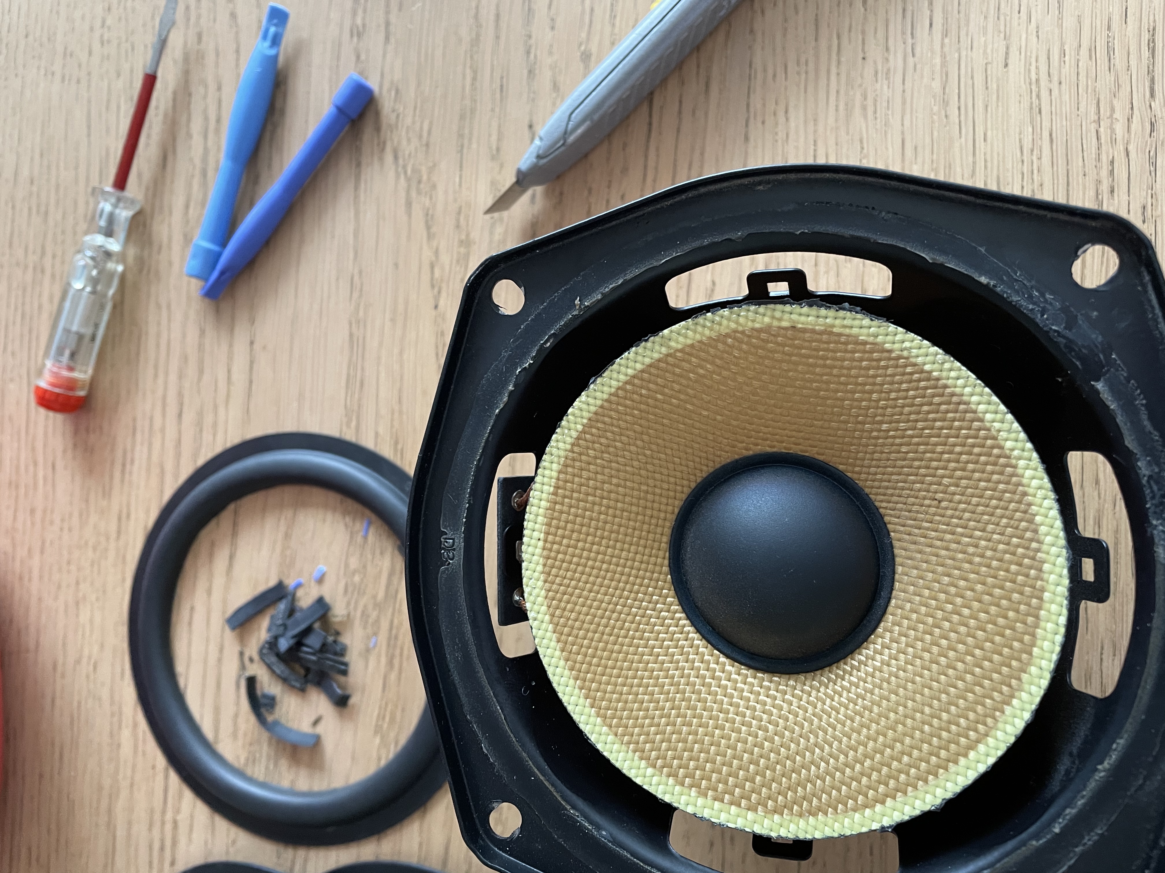

Bij het lossnijden kom ik er achter dat rubber volledig vergaan is en heel erg broos. Blijkbaar is dat dus na ruim 20 jaar vergaan.
Voordeel is dat alles dus wel makkelijk los laat en de conus dus snel klaar is voor montage van een nieuwe ring. Alleen de behuizing nog schoon krijgen

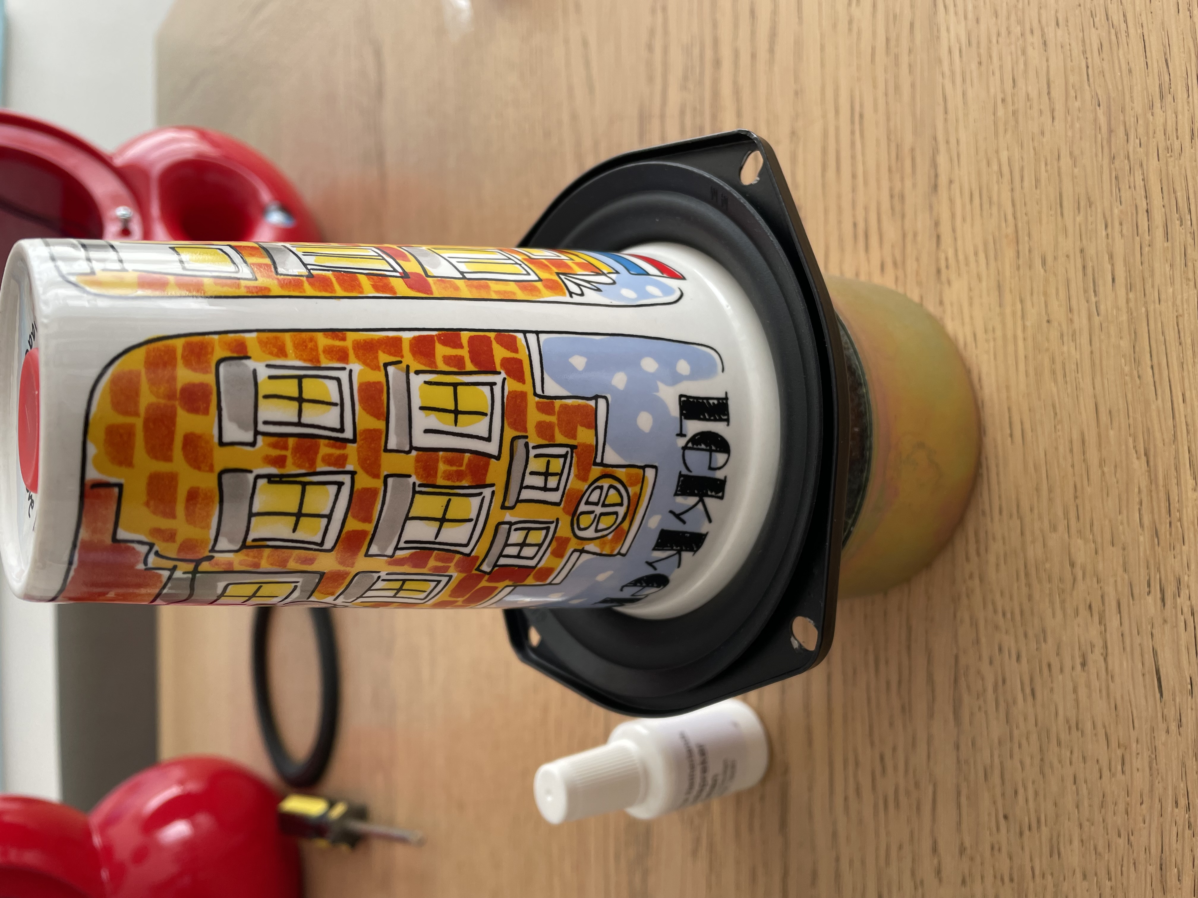

Na wat contact heen en weer de juiste randjes binnen dus nu een kwestie van lijmen
Zo staat het erbij om te drogen

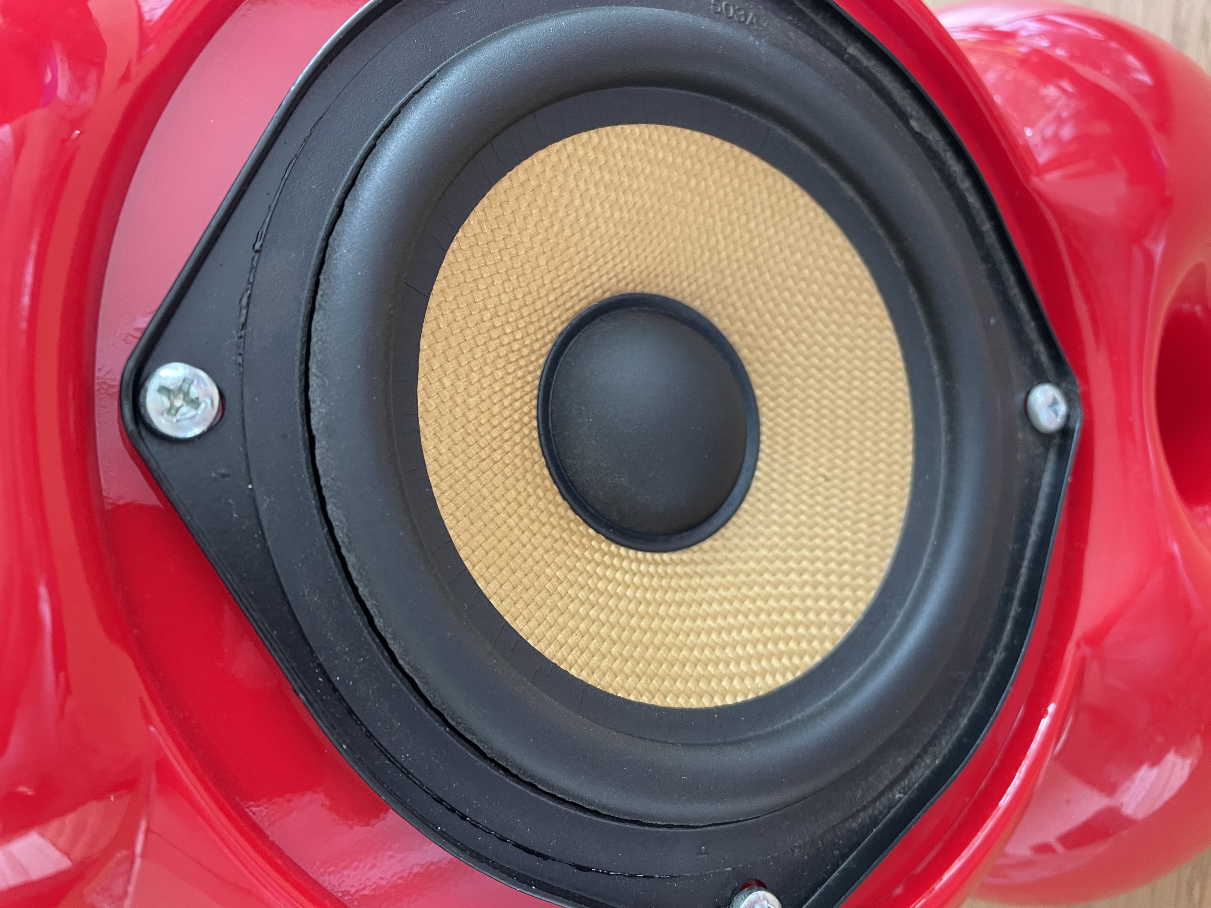

Alles volledig gelijmd en speakers weer opgehangen. Nog even een paar dagen de tijd geven om te drogen/uitharden voor ik de boel ga laten inspelen
