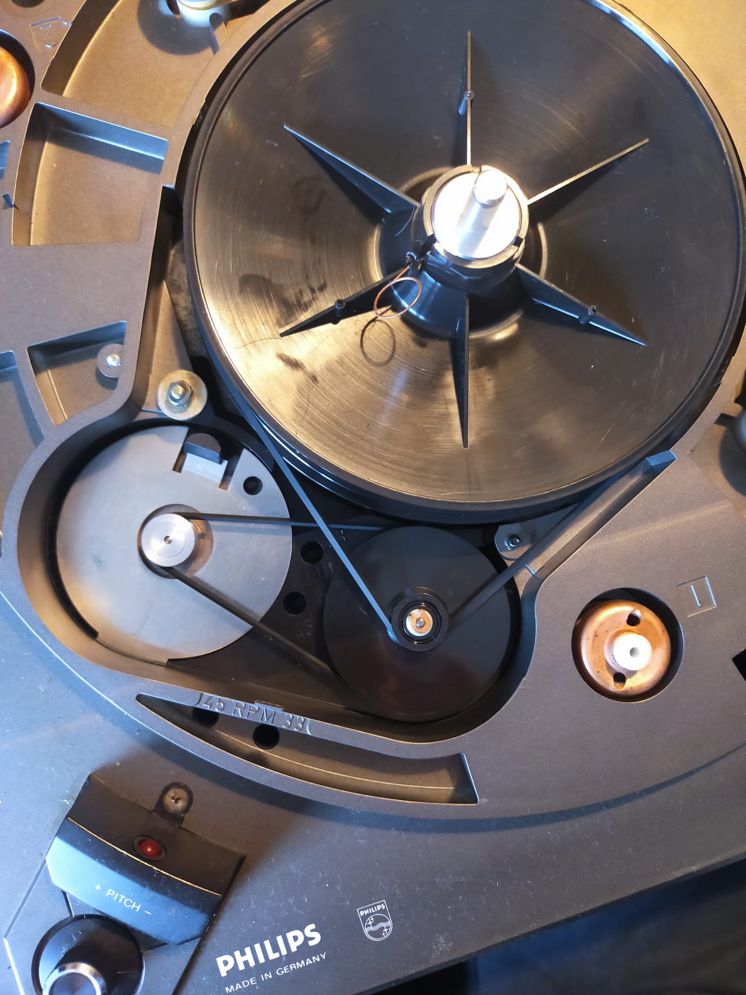

beste mensen,
nu heb ik een platenspeler aangeschaft en nieuw naaldje en nieuwe snaren maar sinds ik die snaren heb gewisseld is het toerental niet meer constant. Ik heb met de app rpm calculator gekeken en hij maakt sweepers tot meer dan 40 rpm! dus niet een kwestie van bijstellen maar constant krijgen! Nu bleek de pitchcontrole al iets waar je beter niet aan kon komen want reageerde niet echt makkelijk zoals als een volumeknopje. En ik verwachte al met nieuwe snaartjes te moeten bijstellen.
Het zijn twee snaartjes: van de motor naar een wieltje en vandaar naar de schijf onder het plateau. Volgens de service manual hoeft de motor niet gesmeerd maar het wieltje wel. Nu ben ik bang dat het druppeltje naaimachine olie op de as van het wieltje er misschien de boosdoener is? Of toch iets met de pitch regelaar.

Zou de vraag even hier stellen:

Brakke elco's in de motorsturing ?
Wel opmerkelijk dat er een plekje is vrijgehouden voor een reserve motor. :lol:

Heb je de originele snaren gebruikt? Soms worden vervangende snaren geleverd die toch te klein zijn waardoor het spul zwaarder gaat lopen. Een krakende potmeter van de pitch control kan ook de oorzaak zijn. Dan zou je die even goed kunnen reinigen.

snaren komen van een winkeltje in Andijk. zijn de juiste.
dank voor de mfb link
elco's of iets ander lijkt me zo raar. ik heb daar niets gedaan. kan natuurlijk geen kwaad om de potmeter van de pitchcontrol eens te reinigen.

Ik heb de potmeter even flink heen en weer gedraaid en daar zat het in.

Toch wel hoor. de draaitafel is zo'n 40 jaar oud. elco's (met name kleinere waardes) verouderen uit zich zelf. hoef je niets voor te doen...
Die zijn nooit bedoeld om 40 jaar of meer mee te gaan.
Uitzonderingen daargelaten, maar dat zijn meestal van die grote potten in zware versterkers.
Re: niet constant toerental
ray5150 schreef: vr 24 feb 2023, 10:50
Ik ken deze tafel niet maar dat "reserve motortje" lijkt mij meer een tacho waar ook een snaartje om moet. Verder heb je wel een punt en kunnen de elco's wel aan vernieuwing toe zijn.

Ik heb ooit eens een Sony (direct-drive) uit elkaar gehad.
Daar werd een cassetterecorder kopje langs de rand van het plateau gebruikt als toerental sensor.

Dat ding zit er niet voor niets. Onderdelen kosten geld dus stoppen ze er niet iets in wat niet gebruikt wordt een bedrijf gooit niet zomaar een stukje winst marge weg. Verhaal dat het een soort sensor is om de snelheid te meten kan best. Doordat die niet werkt is wellicht de regel electronica van slag.

@jvenema: nmiddels draait ie weer gewoon goed hoor. Het tussenwieltje heeft iets te maken met controle van toerental maar er zit volgens mij geen electronica bij als ik naar de exploit tekening kijk. Het partnummer is 4822 528 80704 maar kan daar niets over vinden.
en, off topic, over de cassette recorder, deze pickupmotor zit in ook in cassettedecks kwam ik achter.

Het is gewoon een vertraging.
Dat extra motortje daar rechts is geen motortje. Het is gewoon deel van de verende ophanging. Maar volgens mij hebben deze tafels wel een DC motortje met een motorstuurprintje. Anywaay hij doet het gewoon. Wat was de vraag eigenlijk Snoef?
