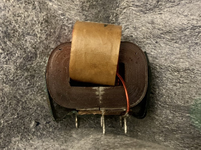

Het gaat echter niet om grote trafospoelen maar om de vrij kleine spoelen die Philips vroeger in scheidingsfilters stopte, jij kent ze ongetwijfeld nog wel ;)
Aangezien de drivers die daaraan hingen zelden meer dan èèn Watt nodig hadden gaat het ook om de inductie bij een dergelijke minimale stroomsterkte.

Die kun je dan wel weer meten omdat daar de zelfinductie grotendeels door de luchtspleet wordt bepaald. De magnetische weerstand van het ijzer is erg klein t.o.v. die van lucht. Maar een gebalanceerde UGT zou je er niet mee kunnen meten. Kijk ook even hier: https://www.wikihow.com/Measure-Inductance Als signaalgenerator kun je een gloeitrafo of beltrafo nemen b.v.
Maar ok een losse LCR meter is sowieso altijd wel handig ;)

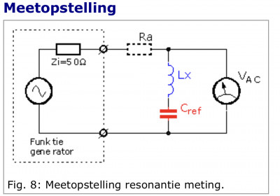

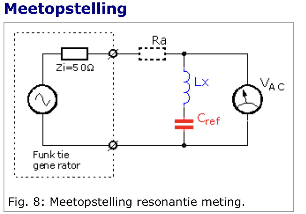

Daar wordt echter steeds een scoop bij gebruikt, en (op een simpel Chinees ding met mini-lcd scherm na) staat die hier niet :(. Blijft mogelijk alleen deze optie over:
Overigens meet mijn UT-603 de meeste spoelen netjes genoeg, alleen bij dit soort lijkt het resultaat nergens op. Liefst zou ik ‘m dus voor een betere meter willen inruilen.

Die scoop meet alleen spanning. Maar als ik die plaatjes nader bekijk dan klopt er weinig van. Een beetje DVM meet ook spanning! Die heb je toch wel? Maar o.k. die resonantiemeting is wel het nauwkeurigst. Doe ik ook vaak en heb daarvoor het sommetje even in Excel gezet.

Je kan het nog wat ingewikkelder maken als je een laag frekwent versterker neemt
Liefst je allerduurste NEE niet doen grapje een oud ding
Audio generator staat wel een appje op internet
Laagfrequent uitgang telefoon in de aux in eventueel een verzwakker er tussen
En de luidspreker uitgang sluit je af met een weerstand 10 ohm en het circuit wat pjotr getekend heeft Dan kan je over het hele audio spectrum ook meten ( het is geen absolute waarde meeste DVM zijn alleen maar gemaakt voor 50Hz nauwkeurig. maar resonantie moet kunnen )
Kan je ook de resonantie meten van de Condensator in je wisselfilter
