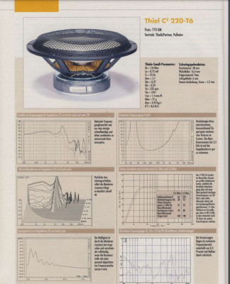

Om weer eens wat in elkaar te batsen ben ik maar weer eens in de ''voorraad'' gaan spitten........ :mrgreen:
Nu kwam ik ''toevallig'' een set Accuton C2 220-T6 tegen.
Super mooie unit en nieuw in doos.
Maar mijn voorkeur gaat uit naar 2 units per kant.....
Maar deze worden niet meer geproduceerd.
Volgens Accuton is de 1 op 1 vervanger de C220-6-221.
Maar de parameters verschillen toch flink.
De vraag is eigenlijk:hoe gaat het lopen als de 2 verschillende units parallel in 1 kast gaat zetten.
Want 1 stuks in een gesloten kast lijkt toch wat magertjes.......

Misschien aanvullen met een inpandig mfb subje, om het wat makkelijker te houden?

Ik vermoed, maar ken de precieze regels niet dat je dan bepaalde T/S parameters bij elkaar kunt optellen en bij andere de vierkantswortel uit de som van de kwadraten kan berekenen waarbij dan eventueel een weegfactor bij de afzonderlijke termen moet gebruiken die bv relateren aan het conus oppervlak. Eigenlijk niet anders als bij 2 identieke drivers alleen kun je niet simpel verdubbelen en halveren van parameters.
