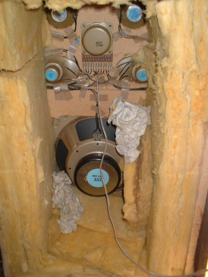

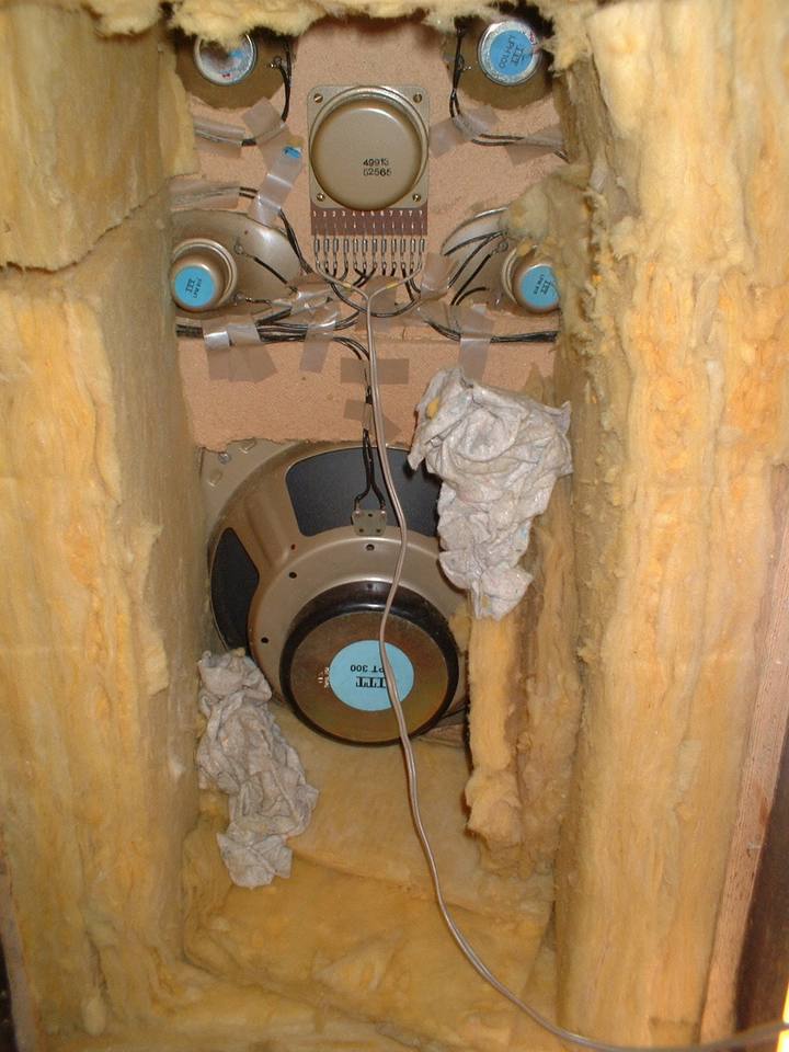

Als ik hier ook nog even op mag inhaken: al jaren zoek ik tevergeefs onformatie over 12"woofers van ITT (LPT 300). Mocht je daar ook nog iets over tegenkomen... ? [-o< Wellicht ten overvloede: ze komen uit een origineel ITT bouwpakket waarvan elke box bestond uit 1 woofer, 2 gesloten ovale middentoners (LPM 915), 2 gesloten ronde tweeters (LPH 100) en een filter met op de metalen afscherming 49913 en 52565 gedrukt (op de printplaat staat fw-bk-300 en 52560). Alle drivers hadden een papieren conus, en de pakketten dateren vermoedelijk van halverwege de jaren 70.
ITT met LPT 300 woofer
