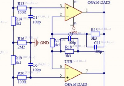

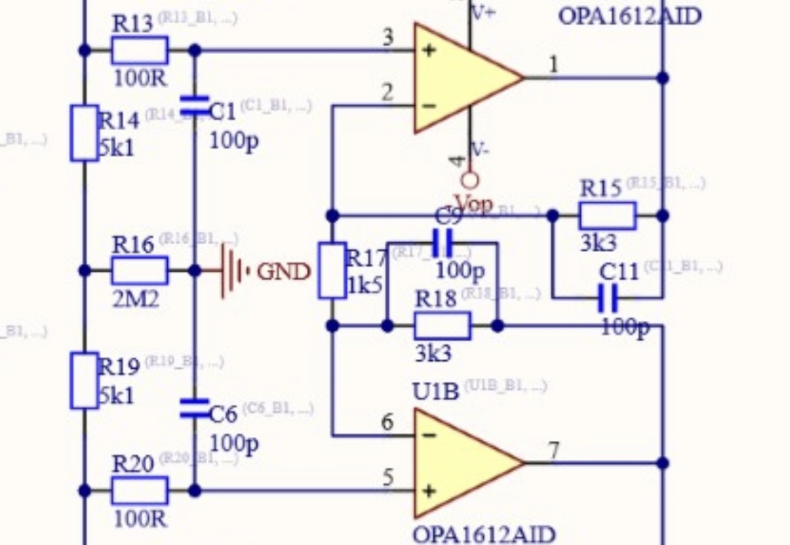

Uit de datasheet van het evaluatie bordje, kun je zelf downloaden van de purifi-audio website.
R14 en R19 bepalen de ingangsimpedantie.

Het Audiophonics versterkertje gebruikt andere bordjes toch Jeroen?
Berichten: 12869
Re: Ingangsmodule purifi board
Hij wil zelf een bordje gaan maken en vraagt om een geschikt schema.
Uiteraard is dit nog slechts een deel van het verhaal, alleen het versterkergedeelte, want je moet ook de module aan/uit zetten via de 5V standby voeding op de SMPS1200.
Dus voor een volledig bordje zal de TS de datasheet van de purifi module goed moeten bestuderen.
