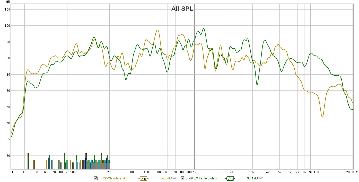

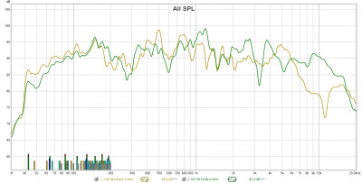

Hier een plaatje Rubber Vs Feriet Frequency response. de ferriet heeft meer pieken (de magneten zijn dikker en zorgen ervoor dat het membraam verder weg is van het staal. dit kan problemen geven in het hoog). maar afhankelijk van waar je ze gebruikt is dat geen probleem.
btw geen gating .... zo laag, dus dit is een RAW meting op 1 meter in room. met alle problemen die daar bij komen kijken. Grappig is dat beide bijna even luid zijn, maar het hele kleine panneeltje is zelfs 8 ohm. dus zou eigenlijk 3 dB luider zijn ondanks de grote. (komt dan wel in de problemen, wat betreft oppervlakte)

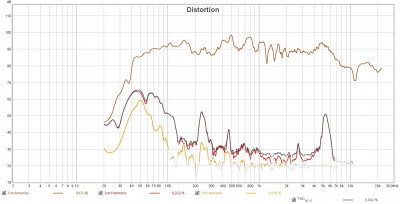

Distortion Rubber magneet
stukje hoger vervorming in het laag mede door de resonantie. minder goed mid/laag en dan beter prestaties totdat de afstand van trace naar trace te groot word en er breakup plaats vind. met een piek en een drop daarna.

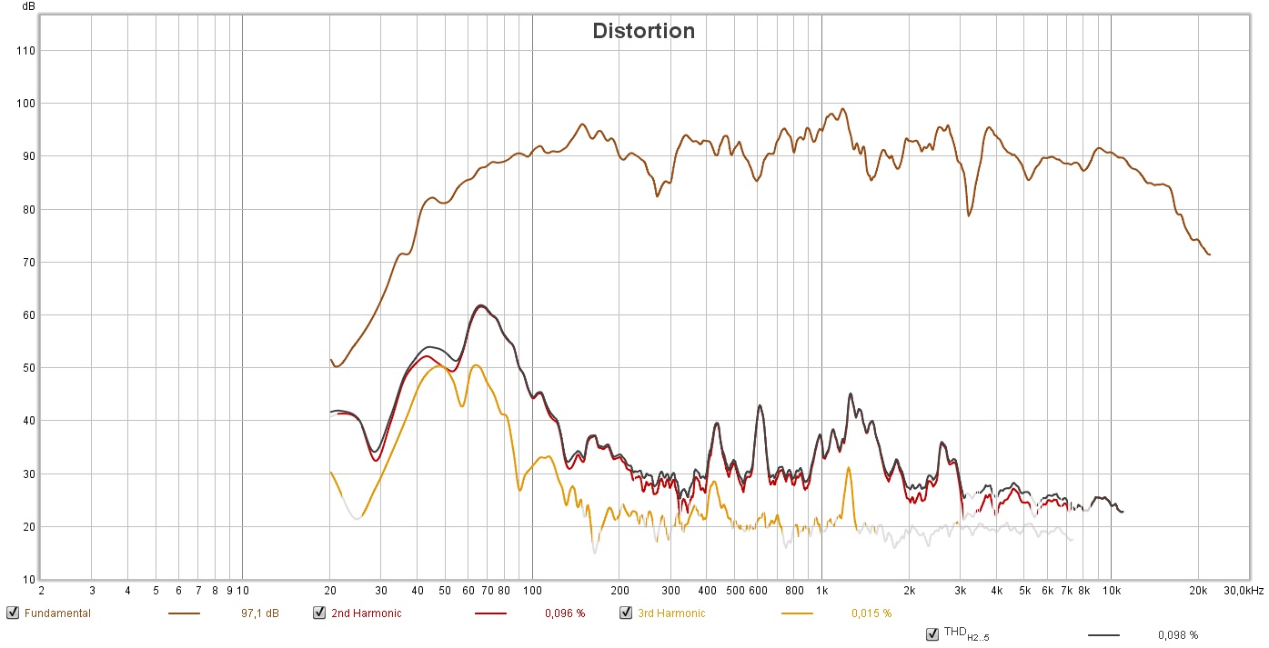

Distortion Ferriet magneet
Vleugje minder laag, door resonantie en het feit dat hij de helft van de lengte/oppervlakte is. vervorming in het laag is iets lager (wat top is voor de helft van de grote). mid laag is ook beter, daarna wat piekjes die minder zijn. waarvan ik denk dat die verholpen zouden kunnen worden. daarna alle kanten op vanwege de diepte van de magneet. maar kan toch nog de 10KhZ halen omdat een groot deel van het mylar een traces / voice coil heeft waardoor de breakup zoals hierboven een stuk hoger plaats vind.

Potenieele Vervorming boven de 500 Hz in de ferite, zou gefixed kunnen worden met meer traces. ten koste van efficiency. en voor beide geld dat de overgang van waar het Mylar gelijmt zit naar waar het vrij is om te bewegen, een soepele overgang te maken. foam of iets anders. de scherpe rand van de spacer zorgt voor problemen :(
de vervorming die dan overblijft is met name 2e orde. en komt grotendeels door het feit dat het geen push pull is. in een push pull is dit lager.. maar nog steeds buitensporing dominant , maaar gelukkig niet zo goed hoorbaar als mens :)
