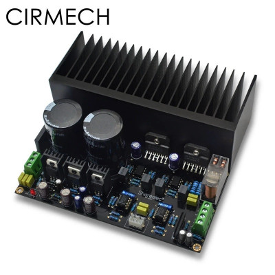

Is dit goed spul? of klaar om er Chop choy van te maken.....

De LM3886 is officieel al een lange tijd niet op voorraad.
De kans is zeer groot dat dit dus kopieën zijn, of het moet NOS zijn (maar die kans acht ik vrij klein).
Hoe goed die gaan werken? .......... sja

Jawel maar daarvoor vind je ook niet makkelijk originele LM3886 op het moment. Voor die prijs kan het met die Chinees eigenlijk geen originele LM3886 zijn.

Of het originele LM3886 zijn be twijfel ik ook, maar die kan je nog vervangen. Maar hoe zit het met de rest van het ontwerp?

Mwah, tussen de 6 en 8 euro ex. waren ze altijd al. Begin vorig jaar lag de marktprijs op meer dan het dubbele. Overigens zijn de originele niet makkelijk zomaar na te maken. Die Spike protectie zit heel slim in elkaar. Zou wel echt oppassen voor namaak. Dat Chineesje heeft zo te zien een DC servo. Klinkt natuurlijk wel interessant maar voor de LM3886 volkomen nutteloos.

Wat me aansprak is het compacte ontwerp voor 2 kanalen. Zie je niet vaak. Maar of dit negatieve gevolgen heeft op de klank? :think:
Is er iets zinnig te zeggen over het printontwerp? Layout? spoordikte? ....
Zijn de condensatoren voldoende gedimensioneerd?

Heb precies deze. Of het nu imitatie is of niet, tis mijn best amp ooit, dus ben best tevreden. Gewoon proberen, je kunt er geen buil aan vallen.

Wat is er dan imitatie aan? Is er ergens een "origineel". En is dit "origineel" dan de beste uitvoering van de LM3886?
Er zijn verschillende LM3886 ontwerpen,goed en slechte. Die zijn dan allemaal "imitatie"?

Hij doelt op de IC zelf.
Zoals ik in post twee ook al heb aangegeven.
Het probleem met kopie IC's is dat het echt een soort loterij show is.
Soms heb je idd geluk en werkt het prima, soms werkt het maar met slechtere performance (ruis, vervorming etc) en ik heb ook gehad dat componenten bij een beetje belasting er gewoon keihard uitklapten.

Het originele ontwerp staat in de datasheet van de LM3886. En ja, alles wat je in handen krijgt er mee is min of meer een kopie daarvan. Maar een kopie met een DC servo is gewoon onzin en derhalve ook maar in elkaar gehobbyd. Ikzelf zou er dan met een boog omheen lopen maar AudioMan is er zo te lezen blij mee.

Ik zou je toch eens aanraden de CA versie hiervan te beluisteren, zoals deze door Pjotr is ontworpen, dat geeft een heel andere kijk op de zaak.
