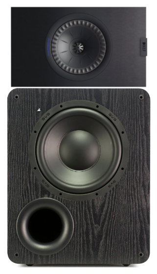

Beste Audioliefhebbers,
Ik heb laatst een paar KEF Q350 in de aanbieding gekocht voor maar 350 euro (nog steeds in de aanbieding bij Correct.nl).
Nu ben ik van plan ze op 2 subwoofers (SVS PB1000) neer te leggen en vraag ik me af of de magneten van de drivers elkaar negatief beïnvloeden. Ik probeer de woofers zo dicht mogelijk bij elkaar te krijgen en met mn MiniDSP kan ik nog fine tunen.
Is dit geen probleem of zal ik er nog een 2-3mm stalen plaat tussen leggen?
Ik had KEF nog een mail gestuurd of ik deze speakers wel op hun zijkant kan leggen zonder negatief effect en dat werd bevestigd door KEF. (ik weet dat een baffle ook invloed heeft)
Om de tweeter op 93cm oorhoogte te krijgen, zal ik nog een paar stands maken van ongeveer 35cm hoog.
Jullie begrijpen wel dat ik single ben hahaha

Re: Shielding bij speaker op subwoofer?
Nee, die beinvloeding kan je vergeten. Zo'n stalen plaat is niet nodig.

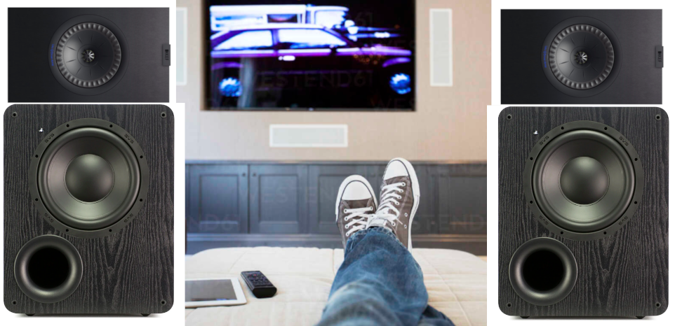

OK, dankje!
Ik moet de 2 subwoofers nog kopen maar dan zal het er ongeveer zo uitzien :D
