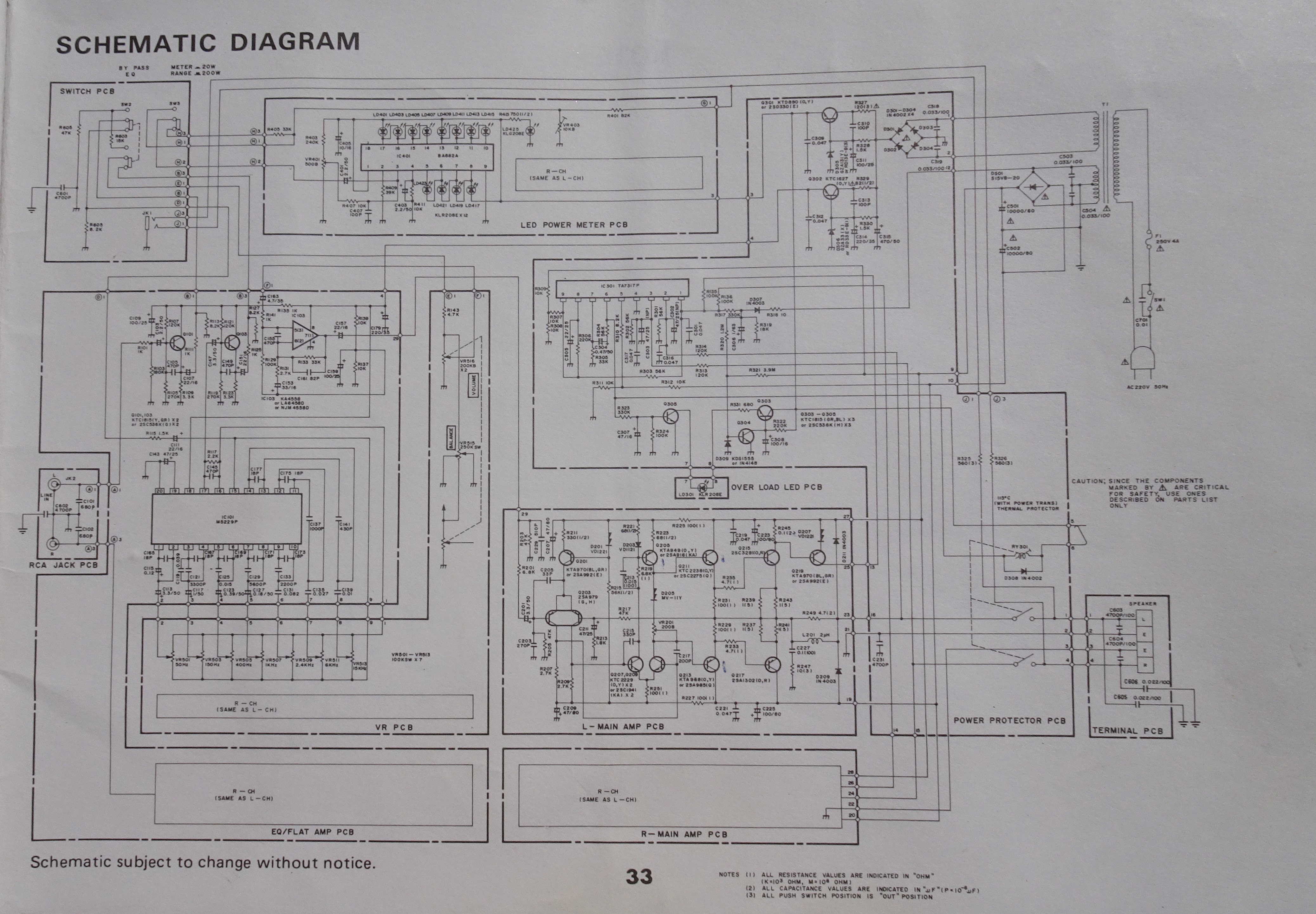

schema

ja gelukt, nou op de print is aardig te zien dat het hier en daar warm is geweest vooral bij die D880 en onderop de print ook duidelijk te zien dat bij de TA7317P ook al warm is geweest. ( donkere plekken in de print ) van te warm worden .
maar in mijn test ( zo los van de staande rechter print ) gewoon netjes doen.. en ook met een zachte volume gedaan en ook zonder geluid.
( wat hij wel doet als alles normaal aan gesloten is) dus.
maar denk dat het wijzer is dat ik elke condensator vervang.. dat lekken is niet echt lekker dat wil ik in orden maken. en welk onderdeel er dan bij moet/ kom moet ook maar.
maar zij al. heb de waardes opgeschreven en ook het model, maar de modellen die ik zoek of vind op internet. zijn niet de maten die ik moet hebben. miss soms wel 6 mm in de hoogte er van.
wel kwa volt en UF maar niet kwa omvang afmeting.
is dat erg of ?? is dat ook goed ??
gr huug

Welkom Huug,
Ik probeer mee te denken maar zie geen D880 in het schema, kijk ik niet goed?
Een recap lijkt me gezien de leeftijd en wat jij aangeeft een prima actie.
Kijk ook een naar het relais, zijn de kontakten nog schoon? Ook de soldeerverbindingen nakijken op "dry joints".
Condensatoren vervangen door dezelfde waarde, spanning iets hoger is geen probleem. Als het past dan past het, moderne condensatoren kunnen veel kleiner zijn, let op de aftand tussen de pootjes.
Potmeters en schakelaars schoonmaken.

hoi paul,heel erg bedankt met mee denken, heel blij mee en mijn uitleg is miss niet?? gezien jullie goeroes de beste maar he ik kan niet anders ik heb er net iets kijk op maar dan ist ook gedaan dus blij met jullie antwoorden en input.
op het schema. zit de d880 helemaal recht bovenin. om precies te zijn KTD880.
rechtboven op het schema, 220 travo/ ingang spanning. en dan de travo afbelding.. dan ietsjes links er van.
op de liggende printplaat. zit hij net boven de 2 iets grote condensatoren ( links van de bruine dikke weerstand ) met nog een iets dunnere daar weer onder.
maargoed , daar zit er ene warmte plek in dus die word behoorlijk wamr.. goed zal zijn om daar een warmte alu rib op te schroeven.
maar daar zijn ook de condensatoren aan het lekken gegaan. zou miss daarom ook kunnen wezen dat daar de stroom of weer ik wat, die D880 jankwarm word. ( wat niet zou moeten lijkt mij ?? )
verhaaltje afmeting condensatoren ..als ik maar wel zo dicht mogelijk kwa afmeting kom?? maar ook de volt en UF waarden .. toch ?
gr

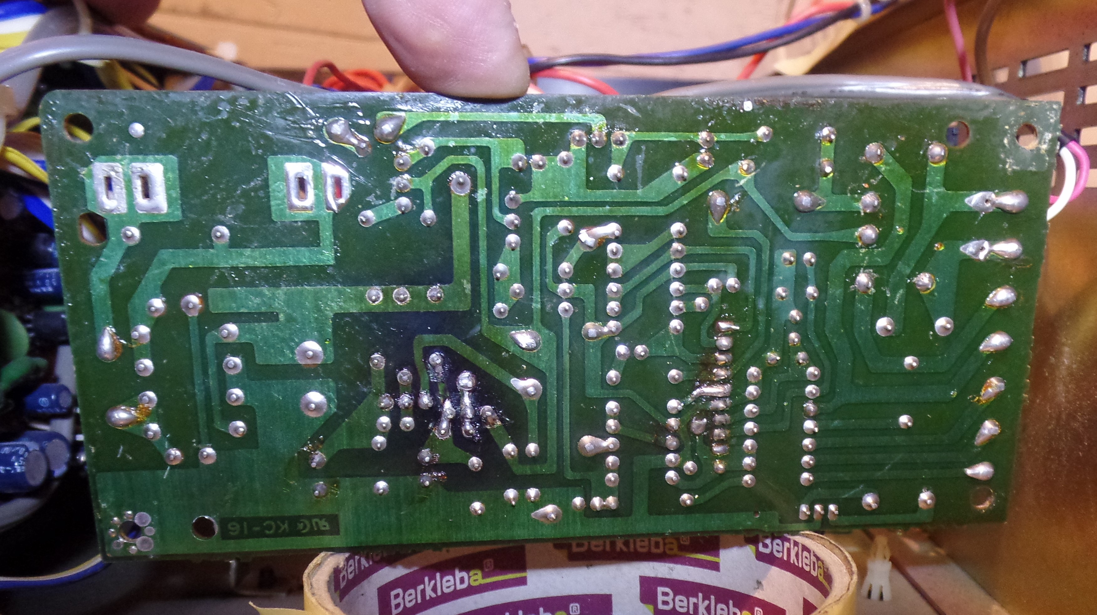

print op de zij gehouden. ( onderkant printbanen )

mijn vermoede is dat hij daar ook eens gerepareerd is.. gezien de soldering. ( links onderaan )
en rechts ( waar die TA7317P zit ) ook al wat warmte sporen of soldering.???
ik zet er dan ook mijn vraagtekens bij ik ben er niet mee bezig geweest heeft een tandy monteur gedaan.
gezien nu.. ik er wat beter naar kijk.. is dit wat aan de slordige kant en missende ook zwarte schroefjes waar de koelrib rechts mee vast zit.. ook nog de 2 originele schroefjes waar de staande print rechts mee vast zitten. ook 2 andere voor in de plaats gekomen / halve cm langer
( heb ik ook niet gedaan ) dus redelijk slordig vind ik zelf.
mag graag zien dat iets na 40jr nog zo is zo als een fabriek hem gemaakt zou hebben .
maargoed deze print regelt alles kwa schakelen en veiligheid.. en als ik hier die bypas .. speelde hij netjes dus zonder de krakjes. dus de krakjes moeten uit deze print komen.|
denk alle gekke dingen maar vervangen. en hopen dat het euvel verholpen is??
ben al druk bezig die losse onderdelen aan het zoeken maar niet iedere zaak heeft alles dus moet van meerdere winkels komen.
jullie nog verdere tips kwa internet winkels ( liefst rij ik er ff langs halen betalen nog beter. ( verkoper weer mee dan ik en heeft vast een betere versie van iets?? wat ik dan beter kan doen / kopen )
gr bedankt

Hebbes, KTD880 verzorgt de voeding van de led power meter en van de beveiliging schakeling. Omdat TA7317P (beveiligings-ic) ook te heet wordt zou ik inderdaad de fout zoeken op de beveiligingsprint.
De voeding wordt te heet dus iets trekt te veel stroom verderop (maar ik zou zeker ook C311 vervangen) Grote kans dat een (of meer) condensator(en) de boosdoener is ook gezien de leeftijd van de versterker.
