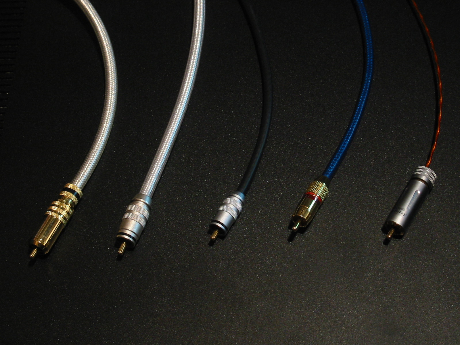

Op de foto van links naar rechts:
- Intertechnik kabel met vergrendelbare Intertechnik connector.
- Intertechnik kabel met Intertechnik connector.
- Bedea RG 58 kabel met Intertechnik connector
- Caliber Interlink, ooit bij mijn Accuphase meegeleverd.
- Analog Research Silver Raincoat

De plug heeft een klemvoorziening. Meer kan ik er niet aan merken.KT88 schreef:Openmaken van een plug, geeft dat iets meer info prijs over de constructie?
En wat voor verschillen neem je precies waar?
Je zegt dat het "beter" is, maar quantificeert het niet.
Beter is natuurlijk weer zo'n nietszeggende uitspraak. Sorry.
Als ik een vergelijk maak tussen de 3 andere kabels op de foto merk ik daar eigenlijk geen noemenswaardig verschil tussen.
Wanneer dan die Silver Raincoat wordt aangesloten heb je een totaal ander geluidsbeeld.
Er is plots een groter aandeel aan detail, vooral dan in het middengebied, niet zo zeer in het hoog. Het grote verschil is echter het ruimtelijk effect, het dieptebeeld. Als je daarna terug een andere kabel gebruikt lijkt die diepte plots volledig weg te zijn en is het alsof je naar een mono opstelling ligt te luisteren. Ik heb hier zelf geen verklaring voor.
Het laag komt bij de Raincoat kabel minder sterk door als met de andere interlinks, maar niet minder diep.
Ik vermoed dat de kabel voor het grootste deel verantwoordelijk is voor de verschillen. Ik heb geen idee wat het juist is maar zal eens proberen de connector te openen en een detail foto te maken.
Kan het zijn dat een bepaalde combinatie van LRC een zodanig filter crëerd dat je meer dieptebeeld krijgt?

Heb je al foto's van het inwendige van de kabel, de constructie, het materiaal?
Die kabel lijkt hetzelfde effect te geven aan het geluid als de van den hull die Geenius meenam naar de luisteravopnd bij mij thuis. Het midhoog leek een beetje gedrukt te worden had ik het gevoel. In ieder geval nam de ruimtelijkheid af nadat we terugschakelden naar een standaard interlink. Wellicht dat het goedkoper is om mbv het filter dat effect te creeeren.
Is die S raincoat ook zo een dun sprietje?
mvg,
Montana

Net wat je zegt: een leuke kabel
(ik sta eerder versteld..)
En pluggies dan?
Als je toch met teflon gaat werken kun je die geleiders om de core wikkelen en op hun plek houden met gastape (die witte)... Ga je toch, vermoedelijk, gebruiken om de kabel te isoleren... Erg zwak spul..
Met een beetje mazzel heeft AE ook die zwarte kous nog liggen..
Kees
En pluggies dan?
Kees

Plugjesaudiomanics schreef:Net wat je zegt: een leuke kabel(ik sta eerder versteld..)
En pluggies dan?
Waarom zou ik een kabel om een kern heen wikkelen? Liever lekker dicht op elkaar, dan heb je lekker lage capaciteit. Dan de null erlangs, en dan inpakken met coperfolie. Dat geheel in een buisje, en dan sleeving eromheen. Wat zou er mis mee moeten zijn?Als je toch met teflon gaat werken kun je die geleiders om de core wikkelen en op hun plek houden met gastape (die witte)... Ga je toch, vermoedelijk, gebruiken om de kabel te isoleren... Erg zwak spul..
