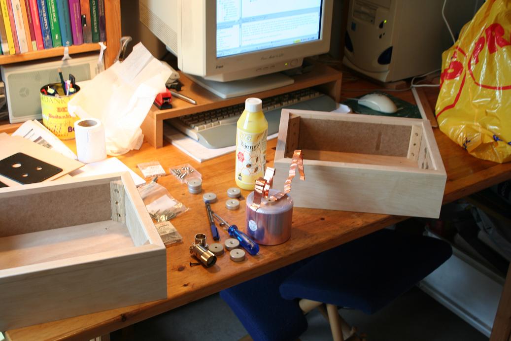

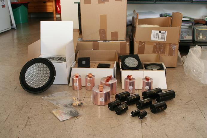

Goedemiddag mede-audioten,
Avalon heeft veel DIY-klonen. En zo is mijn Soup ook zo een. Pas sinds een halve dag gereed....lekker laten inspelen. Klinkt nu al niet verkeerd....en kan alleen nog maar groeien !
Mijn Avalon-kloon is de Soup (zie site van Tony Gee; http://www.humblehomemadehifi.com ) en de kasten zijn door John Eekels verzorgd ( http://home.planet.nl/~johneekels ).
Ik heb de vele berichten en topics gevolgd over Tony's en Marc's filter. En heb gekozen voor de Tony-variant vanwege het hogere rendement en het eenvoudiger opgezette filter.
Als buizengebruiker heb ik niet belachelijk veel wattjes te verstoken. Daarnaast ben ik een volgeling van "less is more" en steek mijn centjes als liefst in enkele topcomponenten dan aan het versmeren van het budget over vele onderdelen.
Om toch nog de mogelijkheid open te houden voor een filterwijziging gemakkelijk de boel extern gebouwd. Je weet maar nooit.........
Maar en simpele ingreep in het filter zal het toch niet zijn. Tony's Soup werkt met de C89 en Marc's Milestone met de C79. Dus ook nog units veranderen. Ik blijf lekker even met de huidige combinatie werken om na een gezonde inspeeltijd een besluit te nemen.

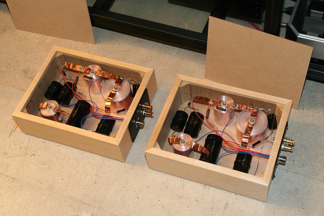

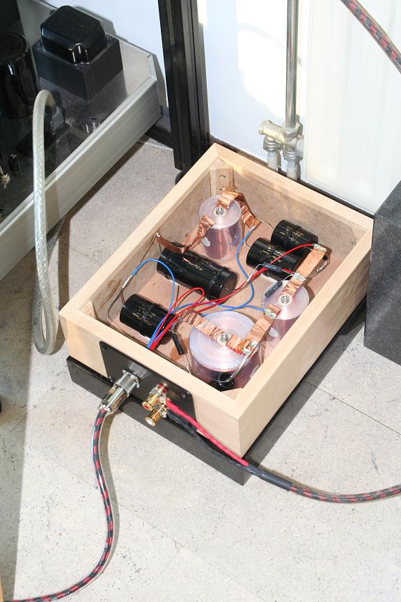

Soup 2
Zoals beloofd een volgende foto.
Deze is van de externe filterkastjes.
In esdoorn (net zoals de kasten) zelf.
Enkelvoudige speakeraansluitingen en een multicontact-stekker voor de "navelstreng" naar de speaker toe.
De Mundorf foliespoelen zen gezond in gewicht; goede ervaringen mee !
Reinout
Reinout

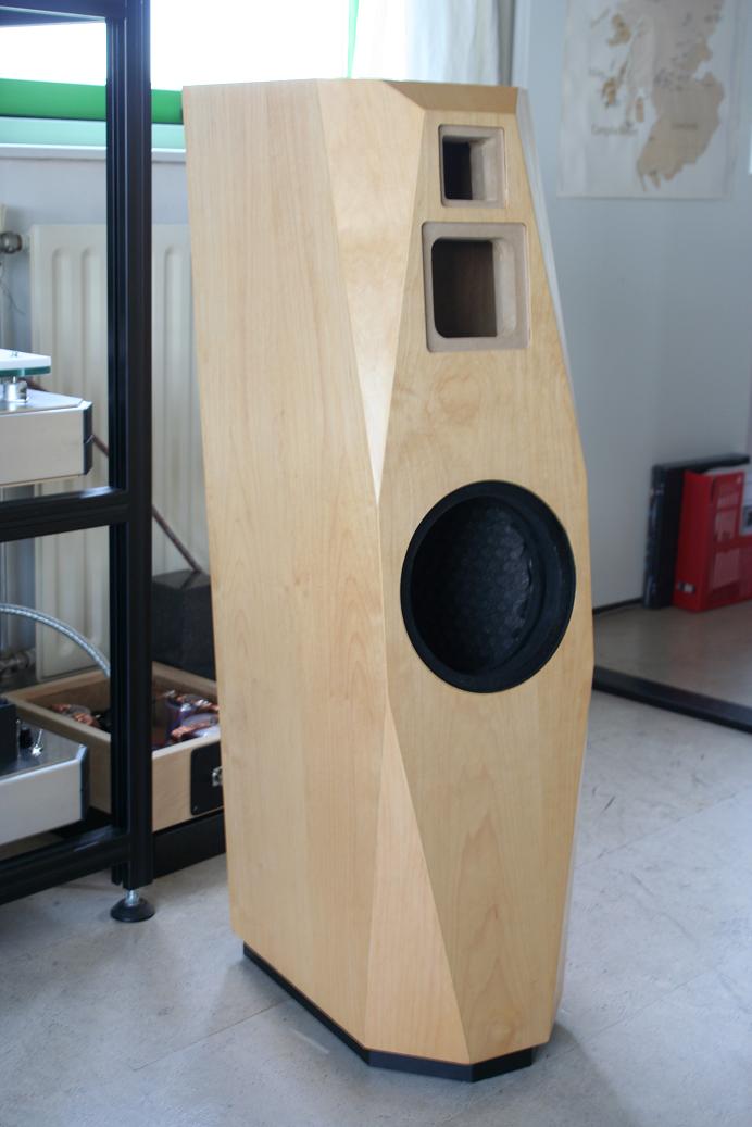

De volgende tekst/foto betreft de kast zelf.
Een fraai stuk houtwerkers-arbeid van John Eekels. Ik wou dat ik die gave/handen had........
Mijn betere helft thuis wilde graag esdoorn (past mooi bij de tafel). Hoe bedoel je....eisen ?! Maar zo gek is het niet. Zijn de originele Avalon's niet ook gewoon in esdoorn ?
Aan de onderkant zitten enkele strips hardhout. Daar heb ik een aantal spike ingezet. Ten eerste werken die als een akoestische diode. Ten tweede maakt de kabel via de basreflexpijp dan niet een te krappe bocht.
37,3 kilo arbeid.
Reinout

Soup 4
Het filter.
De filterkasten zijn opgebouwd uit MDF met esdoornfineer. Bovenop is een centimetertje vol-esdoorn. De speakers had ik al wat langer; de kastjes hebben nog geen bijenwas-behandeling gezien.
Vrijwel exact overgenomen van Tony's site (SOUP met uitsluitend Thiel-units; geen Eton).
Uit eerdere bouwprojecten heb ik een voorliefde voor Mundorf en Mills overgehouden. En alles is netjes zilver verkabeld. Sterker nog: de luifdsprekerkabel van de versterker naar het filter---intern het filter----als navelstrang naar/in de speaker is allemaal hetzelfde spul van Neotech.
Het enige afwijkende stukje zilver is een decimeter Siltech vlakband (gestript FT12) welke als rail de grote spoelen verbind.
Een kilootjes of 10 zou ik zo zeggen.
Reinout
Reinout

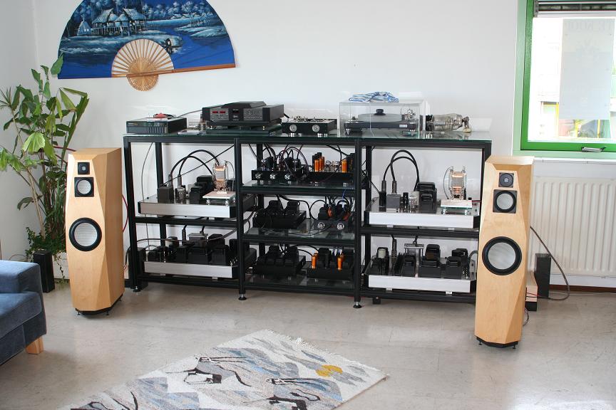

De opstelling zoals nu tijdens het inspelen. Nog geen moeilijke dingen vragen als intippen van de speakers en afstand naar de achtermuur. Eerst inspelen !
Het zijn mooi speakers om te zien; en nu al prima om naar te luisteren (het is echt niet goed als je na enkele minuten de potentie van een nieuw item niet kan horen. Tuurlijk moet je inspelen en moet het op bedrijfstemperatuur zijn........maar als het nu absolute bagger was zou ik toch zwaar dippen........en dat hoeft gelukkig niet).
De bas is meer dan aanwezig. Grappig genoeg komt er maar weinig "lucht" uit de basreflexpijp pompen. Dus geen zuig/pomp geluiden.
Maar bas is er ! Ik weet niet of de benedenburen echt blij zijn met m'n nieuwe aanwinst.
Het hoog is mij nu nog te scherp. Ja gedetailleerd, maar gewoon nog te kartelig. Da's wel een gevalletje inspelen.
Maar je hoort.......muziek. en daar ging het toch om ?
Grtz,
Reinout
Grtz,
Reinout

Ho stop.. ik zie een spoel die verkeerd zit in je filter...
Dat middelste maatje moet je even kantelen..
Maar bouw jij in een paar seconden ofzo?? ik zie net dat je onderdelen krijgt en even later staan ze al te spelen.
Kees
edit.. ik zie net dat Bart een seconde eerder op de entertoets gedrukt heeft.. GNI
Kees
Laatst gewijzigd door audiomanics op zo 26 nov 2006, 16:46, 1 keer totaal gewijzigd.

Soup 6
De laatste voor nu.
Detail van het filter zoals het er nu bij ligt. Er lligt nu een afdekplaatje op om de boel schoon/stofvrij te houden. Maar daar komt nog een gezonde glasplaat in. Het oog wil tenslotte ook wat en dit hoef je niet te verbergen ?!
Ik had nog een aantal stukken graniet liggen; passen de filters mooi op.
En nu inspelen !
Met muzikale groet,
Reinout
En nu inspelen !
Met muzikale groet,
Reinout

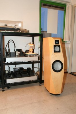

+ 833A
Goedenavond Kees,
je vroeg er om; dus bij deze een vers geschoten fotootje. Wel met flitslicht; het wordt donker.....
Goed gespot; niet iedereen kent de 833A. Mooie triode met goede muzikale eigenschappen.
Ik gebruik een 300B als driver; gaat prima. Op de foto zie je hem nog klein links naast de 833A.
Jaloers hoef je echt niet te worden. Wel graag een tikje medelijden: mijn huis staat te koop en ik moet straks (bij verkoop; en graag snel....) met die bakken aan de wandel. Met 280 kg totaal is dat geen grapje. Gelukkig zijn links en rechts gescheiden en zijn de voedingen extern. Daarmee "slechts" 2 x 65 (versterkers) en 2 x 75 kilo (voedingen).
Maar met 1000 v op de anode heb je wel 70 wattjes aan de tap !
Met muzikale groet,
Reinout
Met muzikale groet,
Reinout

Mooi uitzicht zo vanuit de luisterstoel!
Zonder fatsoenlijke demping in de ruimte doe je de set wel ernstig tekort!
In een ongedempte ruimte klinkt de C12 (en vele andere tweeters) bij mij ook te fel. Het filter is dus niet helemaal geoptimaliseerd aan de ruimte denk ik.
Veel luisterplezier!
mvg,
Montana
mvg,
Montana
