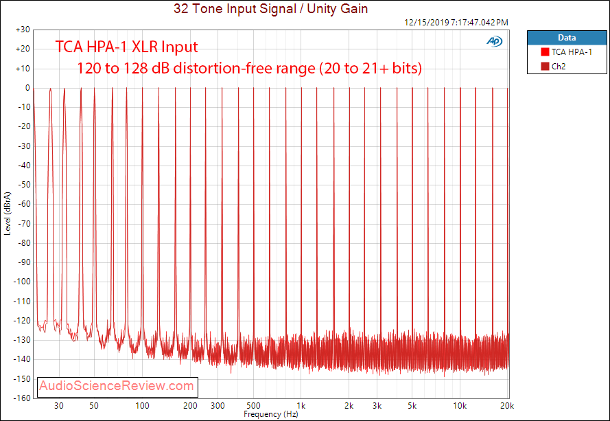

Re: Multi-tone testing
Pjotr schreef: wo 25 mei 2022, 11:46
Omdat een plaatje 1000x meer kan zeggen dan een getal ......
bron: https://www.audiosciencereview.com/forum/index.php?threads/multi-tone-audio-testing.12865/
Als leek zet het je wel aan tot denken, welke moet ik dan nemen, die met de minste inkt.?
Het minste "gras" tussen de tonen! Die tonen op 0dB zijn het signaal wat aangeboden wordt, wat daar tussenin zit is vervorming en ruis wat je apparaat produceert.

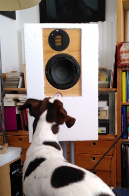

Bericht door Wieger61 »
De opname is op mijn proefopstelling al zo realistisch dat de hond nieuwsgierig is naar het geritsel op Schubert-opname van Andras Schiff ...

Wieger61 schreef: wo 29 jun 2022, 10:00
De opname is op mijn proefopstelling al zo realistisch dat de hond nieuwsgierig is naar het geritsel op Schubert-opname van Andras Schiff ...IMG_20220626_122229~2.jpg
Grappig - hier zit de hond ook regelmatig naar mn speakers te staren als ik muziek luister. Vooral als mn zoon (14 jaar en Beatles fan) Blackbird op zet en het vogeltje voorbijkomt.
Ook Fusion Amp modules, Bliesma Berillium tweeter en ook 6.5 Purifi woofers :rofl:
Hahaha. Die hond was vooral geboeid door het gekraak uit de luidspreker, denk ik :-)
