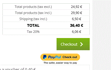

Berichten: 36744

Vanalles in FR besteld :mrgreen:
