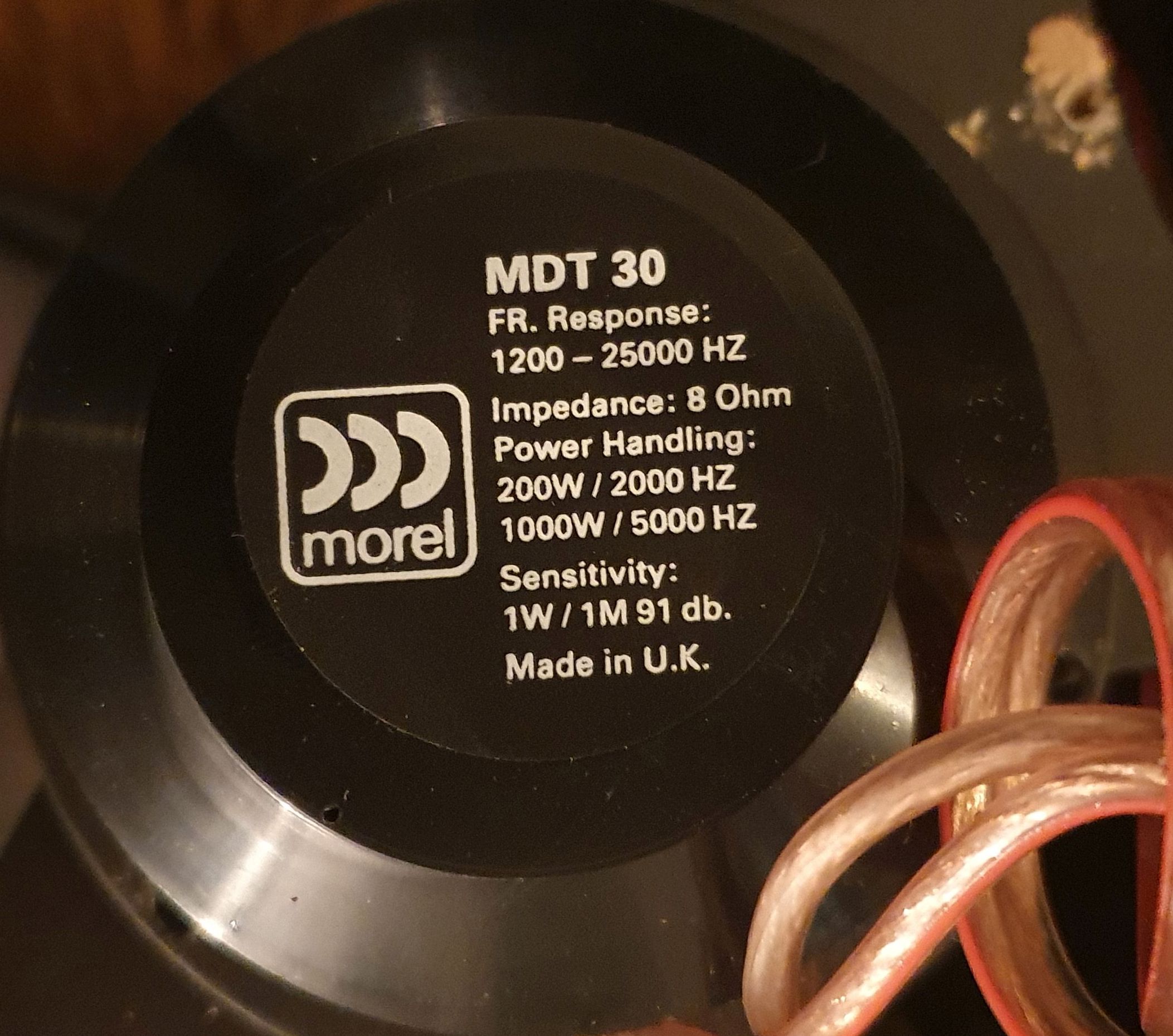

Onlangs deze speakers gekocht en ik wil ze weer opknappen, beetje nostalgie en vind het design erg mooi.
Helaas zijn de tweeters beschadigd dus, de Morel MDT 30 zijn al vervangen door Morel CAT 308.

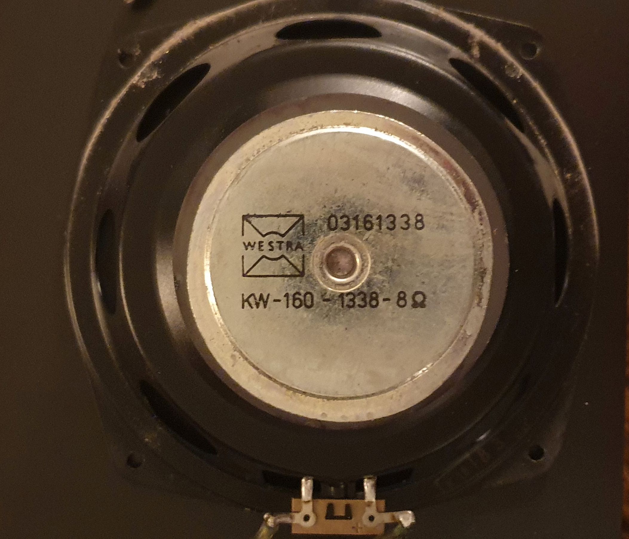

De woofers zijn niet de originele*, ze lijken ook niet goed te passen en klinken niet optimaal m.i. Uit dit topic (viewtopic.php?f=4&t=11178) haal ik dat het Bravox units zijn. Pvanlingen al gevraagd maar die heeft helaas geen gegevens meer van deze units en rade me aan om hier een berichtje te plaatsen.
Heeft iemand een idee door welke units ik ze kan vervangen? Ook andere sugesties voor verbeteringen zijn welkom!
*dit kon ik vinden:
KW-160 1338:
Belastbarkeit: 50 W-RMS / 80 W-Max
Impedanz: 8 Ohm
Schalldruck: 89 dB
Frequenzbereich: 45-4000 Hz
Resonanzfrequenz fs: 48 Hz
Gesamtgüte Qts: 0,44
Äquivalentvolumen Vas: 30 l
Einbaumaße:
Außendurchmesser: 165 mm
Einbaudurchmesser: 148 mm
Einbautiefe (incl. Korb): 76 mm
Korbrandhöhe: 4 mm

Hét is maar helemaal hoeveel geld je wilt uitgeven aan de basspeaker, maar de Peerless SDS 164 zou wel eens een drop in replacement kunnen zijn. Hoef je ook niet in te frezen. En voor een beetje inspiratie lees je natuurlijk het topic over de LBVS!

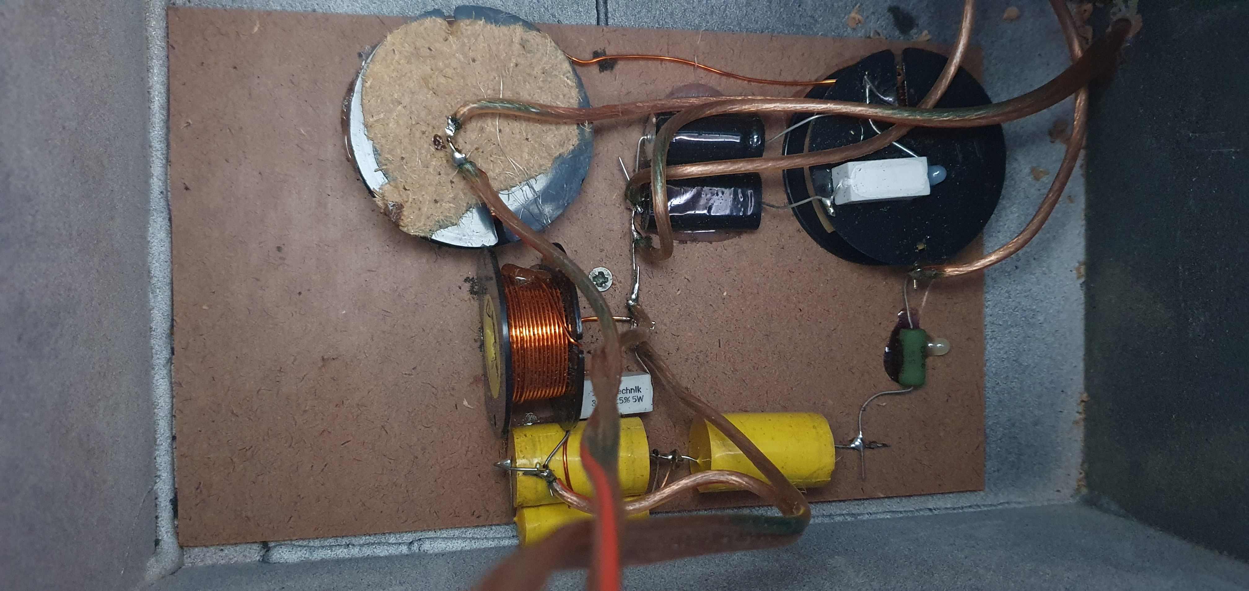

[Edit]dat wissel filter is ook niet origineel, maar het lijkt wel met enig benul (no nonsense) in elkaar gezet. Heb je enig idee wie deze heeft gemodificeerd? Want de keuze voor de Bravox/Westra/Tesla ARN5608 is ook niet zo maar uit de lucht gegrepen.

Geen idee wie dit gemodificeerd heeft maar fijn dat het goed in elkaar zit.

Het is denk ik best lastig om zo’n MTM (twee basmidden-speakers boven en onder een tweeter) weer goed te krijgen. Je hebt in elk geval het probleem dat vervangen van de drivers ook aanpassen van het filter nodig maakt. De originele lagetonenspeakers op internetplaatjes zeggen me vrij weinig. Maar dat waren geen top-drivers vermoed ik. En ik blijf denken dat die Peerless best aardig kunnen uitpakken.
