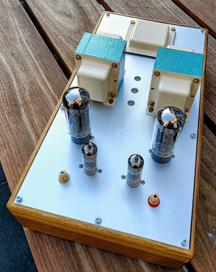

M'n single ended EL509S versterker (Bob Danielak ontwerp)
Bas Horneman
Berichten: 744
Locatie: Middenmeer (NH)
Bericht door Bas Horneman »

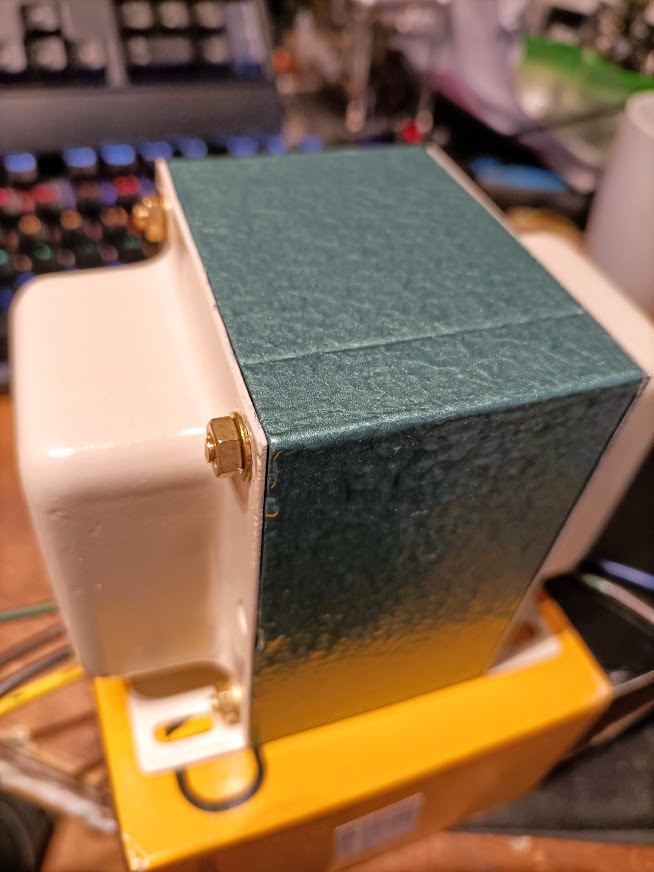

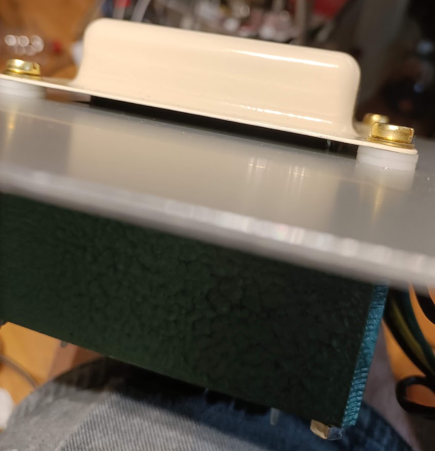

Voedingstrafo onder de kap in verband met de uitgangen die dicht bij de rand zitten.
Uitgangstrafo's zijn One Electron UBT-1. Beetje laag 1.6k. Maar heb m'n luidsprekers aan de 4 Ohm tap. En het klinkt gewoon goed....dus zit wel snor denk ik.

Mooi gemaakt Bas!
Groet,
Robert
Re: M'n single ended EL509S versterker (Bob Danielak ontwerp)
Leuk ook gedaan die hamerslaglak in combinatie met de gelakte trafokapjes.
