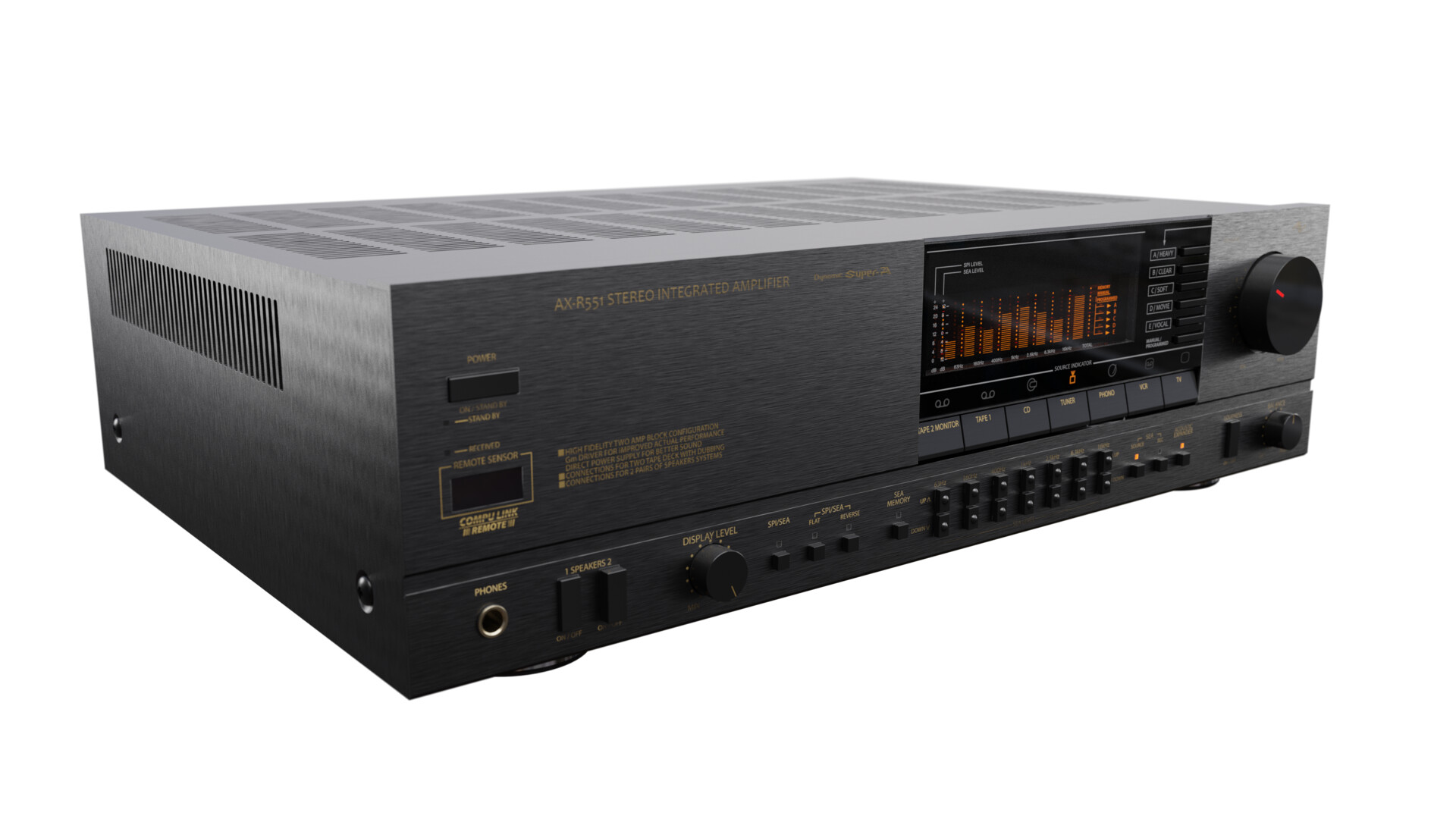

Er stond al jaren een kapotte versterker on onze garage.
Deze Grundig FineArts versterker is minstens 15 jaar geleden defect weggezet en tijdens de paasdagen vond ik het nodig om deze te repareren.
Omdat er aan de voorkant tape in/out aansluitingen zitten leek het me een handig apparaat om in de werkruimte te gebruiken.
In eerste instantie vond ik een defecte STK4044 en daar had ik gelukkig nog een paar van liggen.
Toch was er verder nogal wat mis met het apparaat.
Zo moesten er het signaal circuit een aantal koppel elco's vervangen worden en zaten er vele slechte soldeerverbindingen op de regel print.
Uiteindelijk is na ruim een dag knutselen het toestel weer helemaal up to date.
De versterker klinkt nu weer geweldig. Nu blijkt maar weer.... 35 jaar terug kon men er ook wel wat van.
De DRA335 heeft nu plaats gemaakt voor de A-903
Nu ik de foto bekijk kan ie nog wel een poetsbeurt gebruiken.

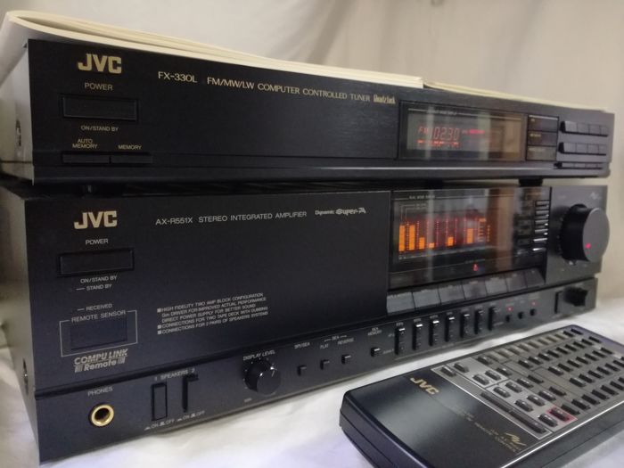

Had zelf de JVC AX-R551X met de tuner FX-330L.
Had lekker wat power.
Maar na jaren kwamen de knallen uit m'n speakers, niet gezond haha.
Heb ik nog wel een andere via MP gekocht maar met hetzelfde probleem.
Vond dat wel jammer toen omdat ik het een mooi ding vond en een mooi geluid gaf.
