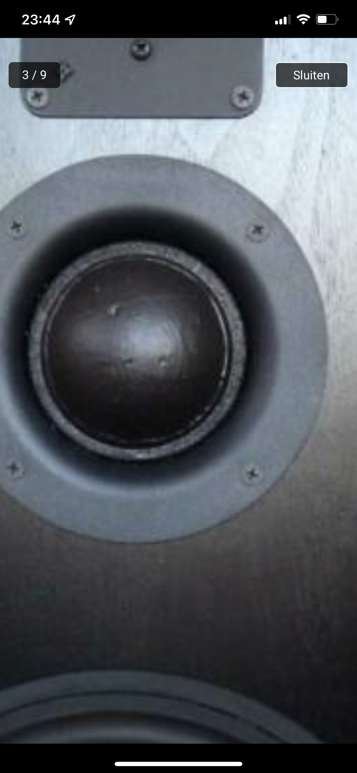

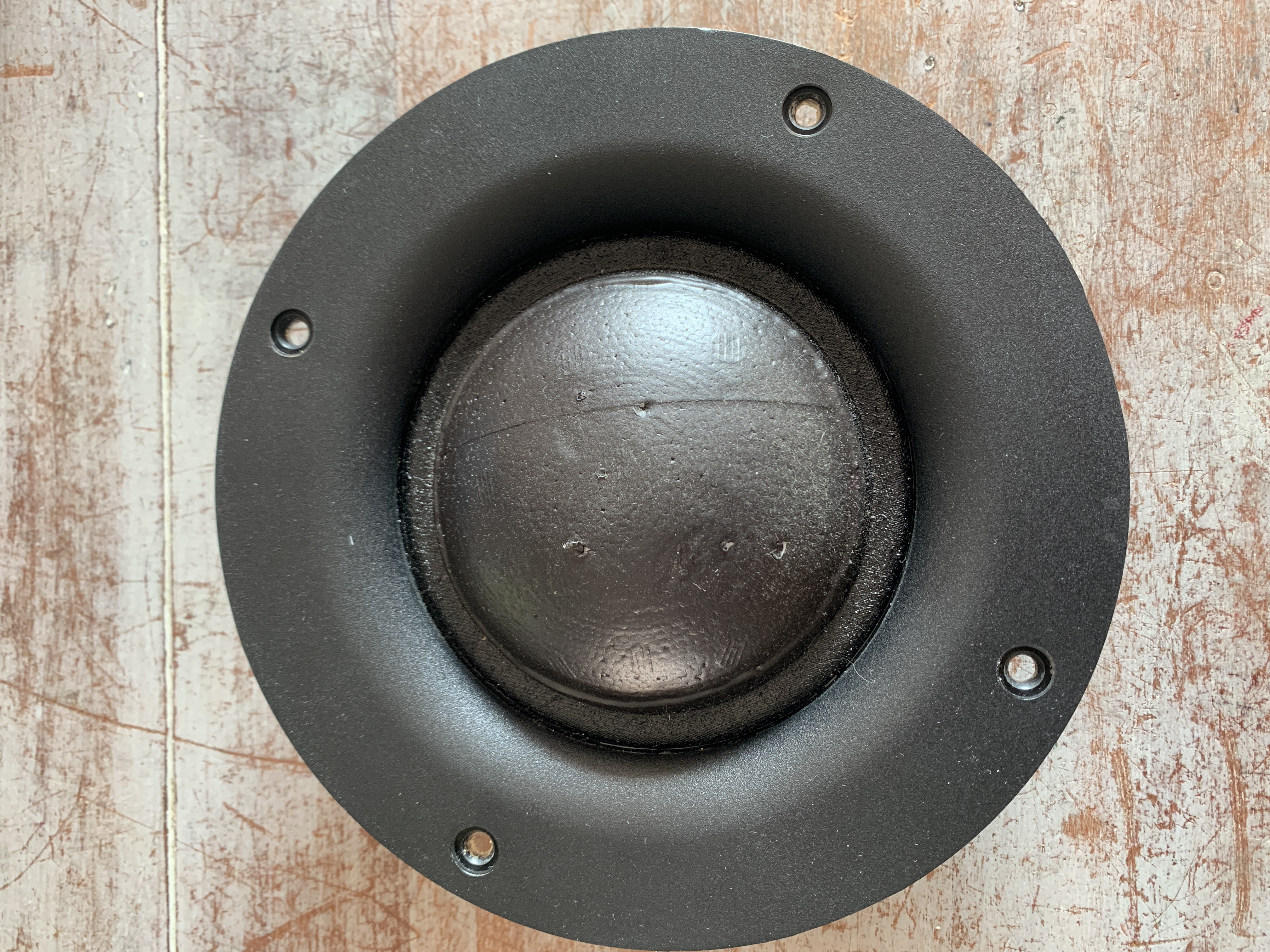

Even een vraag, heb een set audiolab spectra speakers
Met daarin 2 mids de denk ik dm760/2 er zit geen sticker of markering meer op helaas, maar de units die ik heb lijken er wel op.
Nu komt de vraag de dome( halve bol ) van deze mids is van piepschuim (polystyreen) hoort dit zo ?? Het lijkt namelijk wel zo gemaakt te zijn. Kan iemand mij uit de brand helpen.

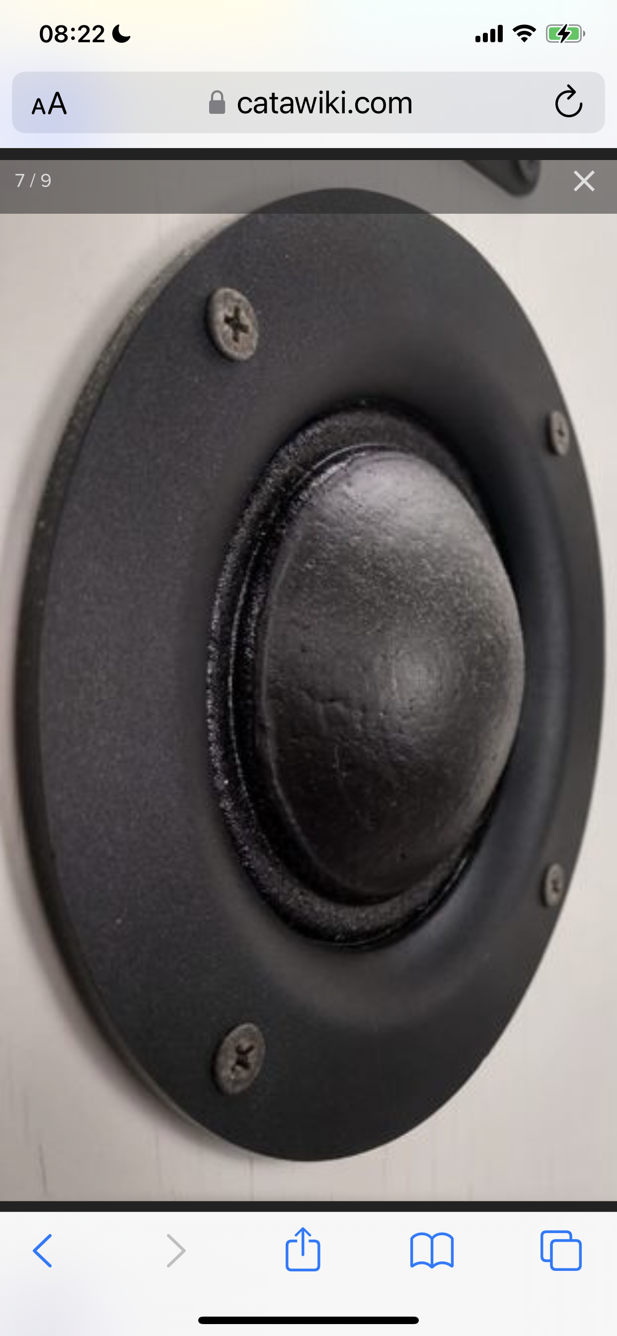

polystyreen wordt wel meer gebruikt voor luidsprekers (niet vaak). is dit Audiolab van de NL fabrikant? dan kan je ze nog contacten via audiolab.nl, dan weet je t zeker

99% zeker dat dit een textiel dome moet zijn.

Re: Dm760/2 ?
Op die bovenste foto vermoed ik dat het me niet de de originele schroeven zijn die gebruikt zijn
Dit lijken me eerder op gipsplaatschroeven.

Nee ze speelde wel gewoon, maar kon heel de versie niet met de piepschuim dome. Dus dacht dat er iemand het erop/erin had geknutseld. Normaal zijn ze van textiel gemaakt, en zijn ze mooi strak. Ziet er nu een beetje knullig uit met de diverse schade aan de dome. Maar eens kijken hoe ik dat een beetje netjes strak krijg.
@Ray5150
Er zitten inderdaad gipsplaatschroeven in waarmee de speakers zijn vastgezet. Zal wel zo horen,aangezien er overal die schroeven worden gebruikt. Speakers zijn uit 1984. In de Audiolab Laudate die ik heb zitten ze ook namelijk.

.... Ziet er nu een beetje knullig uit met de diverse schade aan de dome.
ah juist (zie t nu ook goed op de foto, snap ik dat je dat netter wil)
