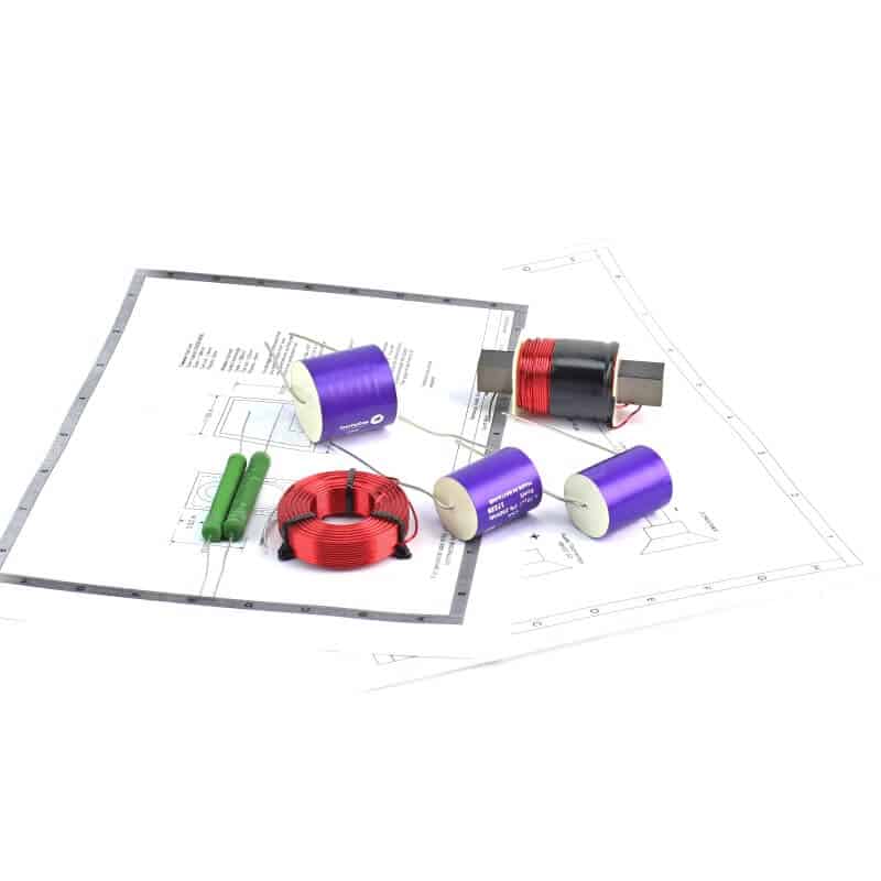

schema durf ik wel te gokken, nu de waardes nog...

Klopt die had ik ook al gezien, is die 2e spoel impedantie correctie voor de AT?
Re: Spirit Wind Monitors van Jeff Bagby
Nee, gewoon tweede orde filtering, spoel en condensator. Het hoog derde orde, 2 condensators en een spoel, de twee weerstanden zijn voor rendementsaanpassing van de tweeter.

Marcusaudii schreef: vr 21 jan 2022, 13:37
Impedantie correctie of Zobel netwerk is ook met een R en een C, geen L (inductor/spoel).
