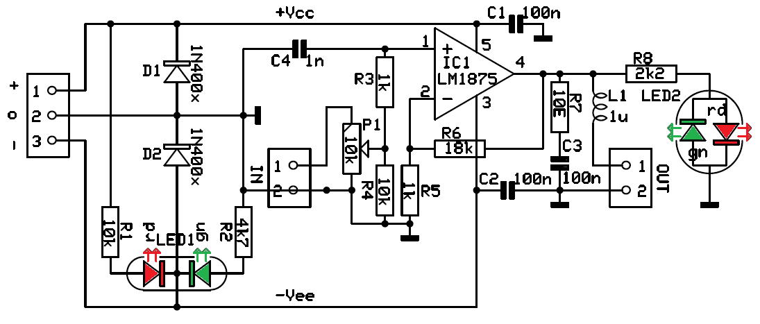

Ik heb functiegenerators waar de DC-offset ruim instelbaar is, zodat je ze ook voor digitale signalen e.d. kan gebruiken.
Maar ze hebben een te klein vermogen om zware lasten aan te sturen.
Dus vandaar deze handige eindversterker:
Gebruikt wordt de populaire LM1875 als DC-gekoppelde power Op-Amp.
Hij heeft een symmetrische voeding van +/- 8Vmin tot +/-30Vmax nodig, zoals de viewtopic.php?t=20362 waarmee je meteen alles in de gaten kan houden, of een simpele gelijkrichter omdat de LM1875 toch overal voor beveiligd is.
De maximale versterking is 19x, maar kan je verminderen met P1.
Als de voeding goed aangesloten is licht LED1 oranje/geel op en LED2 geeft de uitgangsspanning boven +/-1V5 aan.
R7 en C3 compenseren een inductieve last van bijv. luidsprekers en L1 voorkomt instraling van HF-signalen.
C4 beperkt indien nodig de bandbreedte, maar kan je lager nemen.

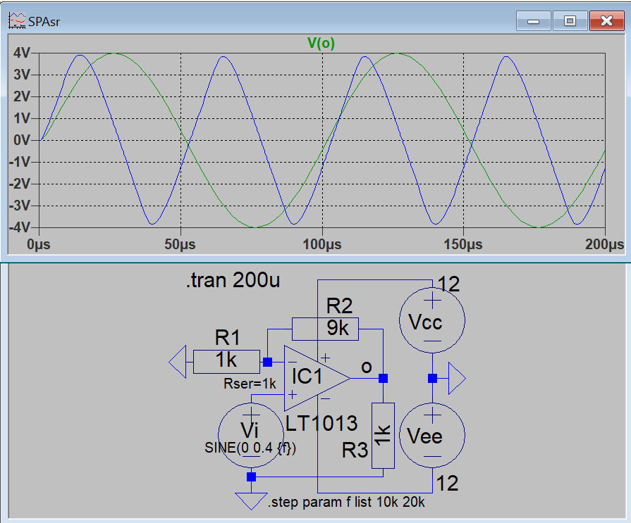

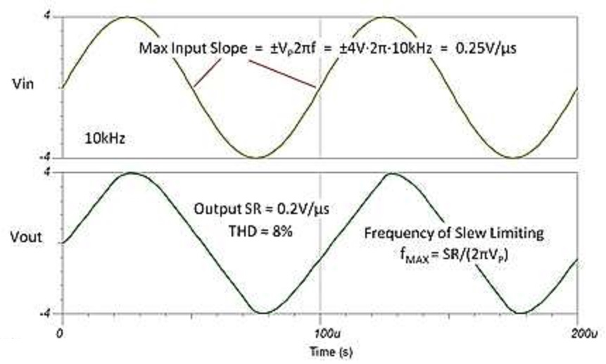

Het belangrijkste voor de vermogensbandbreedte is de SlewRate:
Ik heb het gesimuleerd met de LT1013:
Die heeft een SR van 0V4/μs (dat is 400kV/s!) en fmax=SR/(2π.Vp), met 4Vp dus16kHz, 10kHz(groen) doet het goed en met 20kHz(blauw) zie je de SR-limiet.
De LM1875 heeft een SR van 8V/μs, bij 4Vp (dat is 1W@8Ω en 2W@4Ω) dus 320kHz en bij 12Vp (18W@4Ω) 106kHz.
Het lijkt me wat optimistisch, want ze geven de SR op bij 70kHz, dus zal ik het nameten.

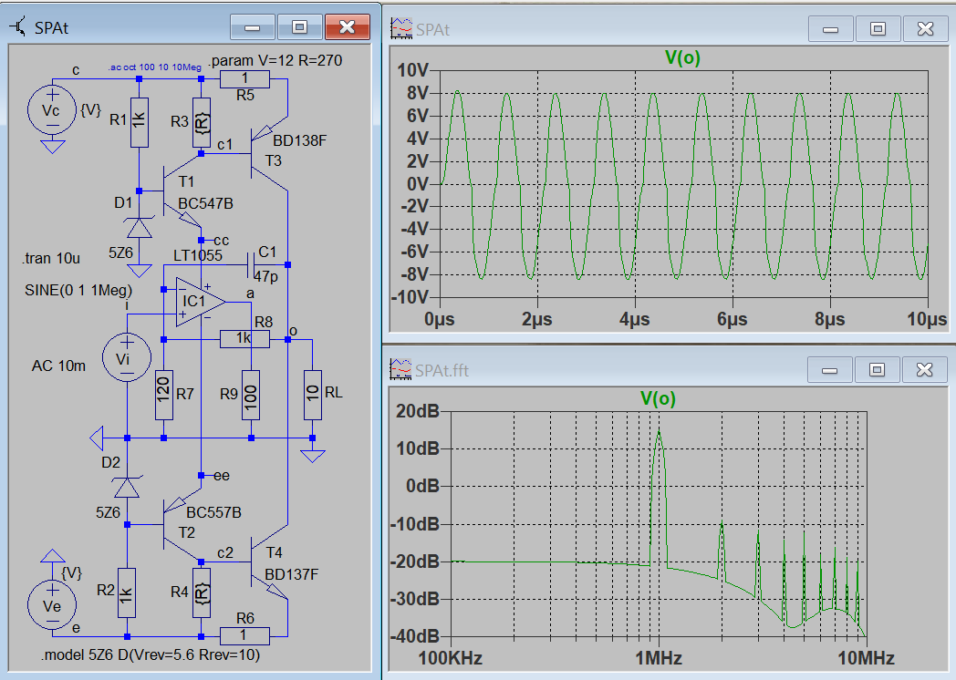

Als je meer bandbreedte nodig hebt, is dit een goedkoop alternatief:
Hij versterkt 9x tot 500kHz@10Ω en bij 1MHz doet ie het 8x en met -25dB(6%) vervorming nog redelijk, bij 100k 0,16% @9Vp.

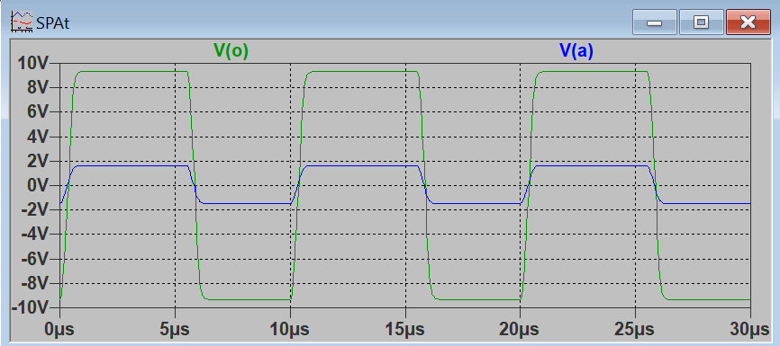

Ook een blokgolf ziet er nog goed uit:
Met een SR van ca. 25V/μs en dat is tweemaal die van de OpAmp!
Er moet eigenlijk een TL071 in, maar daar heb ik geen model van, dus vandaar de LT1055, die er ongeveer hetzelfde is.
De ruststroom (Iq) van de OpAmp bepaalt via R3/4 de ruststroom van de eindtrap T3/4, de cascode met T1/2 begrenst de voeding van de OpAmp op +/-5V, zodat er ook betere laagspanningstypes gebruikt kunnen worden.
De Iq van de LT1055 is ca. 2m8A dus valt er 0V76 over 270Ω voor R3/4 en is hier goed voor ca. 40mA ruststroom door T3/4.
Dit is wel een punt van aandacht, want het is afhankelijk van de OpAmp en de eindtorren, dus nameten en eventueel aanpassen!
De belasting R9 van de OpAmp zorgt voor de juiste openversterking en R8/7 zorgen voor de tegenkoppeling.
Er gaat 2x1W2max verloren in de eindtorren, dus dat valt wel mee bij 4Wmax sinus en 8Wmax blok uit.
Met snellere eindtorren moet het wel beter kunnen, maar ik weet zo gauw niet welke.
