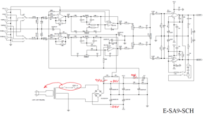

Het is een standaard audioversterker met de populaire LM1875 als eindversterker:
De aan/uit-schakelaar en zekering zitten natuurlijk aan de netspanning!
De onbelaste (alleen ca. 140mA van de LM's) voedingsspanning is hoog voor een 2x12W versterker, maar zakt bij belasting.
Ik heb de regelversterker achter het frontje verwijderd en alleen een volume-potmeter gemonteerd:
De ingangsschakelaar heb ik vervangen door 2x3 10kΩ-weerstanden, want je kan de bronnen aan/uit schakelen met de afstandsbedieningen.
Met de SURROUND-schakelaar vergroot je het stereo-beeld ook zonder extra boxjes, maar met die erbij klinkt het ruimtelijker, ze staan in serie dus met één gebruik je alleen de binnenste aansluitingen van de de tulpstekkertjes.
*) Mijn exemplaar met 2019-7-18 op de printen, heeft hier geen last van.

Voor een soepele logaritmische volumeregeling kan je beter een 100kΩA lineaire potmeter gebruiken:
Je ziet het verloop in dB per kwartslag-verdraaiing: groen is 1/4, blauw 1/2, rood 3/4 en cyaan 1.
Met één ingang via Ri en de andere twee uit, dus met Rp=10kΩ/2 aan massa.
Ra is de ingangsweerstand van eindversterker.
Links met 100kΩA en rechts met 50kΩB(log), die boven blauw(1/2) niet veel meer doet!
Bij 1Vin is de maximale ingangsspanning op de eindversterker 225mV (-13dB cyaan) dus met ca. 43x van de eindversterker bijna 10Vuit en dat is 12W@8Ω.
Omdat je alles met de bronnen regelt, staat de volume-potmeter bij normaal gebruik halverwege (blauw ca. 0,5 Wmax), maar je kan 14dB (25x meer vermogen) harder voor standje burenruzie!
