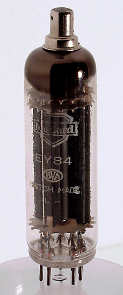

Ik ben op zoek naar een tip richting geschikte Anode caps voor een EY84 diodebuis.
Deze heeft een 6.3mm topaansluiting. Dat is op zich niet zo'n punt, er zijn van die standaard witte caps beschikbaar die daar op passen. Alleen heeft deze buis een topaansluting met een trapje erin. Hier valt het porselein niet helemaal overheen, en daardoor blijft er een stuk metaal bloot waar toch behoorlijk prik op staat. Dit vind ik niet veilig en wil graag iets beters.
Ik zoek dus een alternatief, maar kan zo snel niks vinden. Iemand tips in de goede richting? Webshop ergens in NL of EU die dit spul voert?
PLaatje van de buis; topcapje met stap in diameter
Met porseleinen capje. De opening in het porselein is dus niet voldoende groot om er helemaal overheen te vallen.

https://www.ebay.com/itm/221792375478?h ... SweW5VcE8p deze hebben zo'n 'trapje' lijkt het. Of ze ver genoeg oversteken? 7.4mm diameter, is misschien net te groot.
Deze is 6mm diameter: https://www.ebay.com/itm/163037661425?h ... SwFWda8UJ6

dat lijkt er wel op ja. 7.4 is inderdaad te groot denk ik, maar die tweede zal waarschijnlijk wel gaan. Alhoewel die er weer wat minder overheen lijkt te vallen. Vreemd genoeg staan er wel dezelfde buistypes bij.
Ik zal ebay eens verder afspeuren, er zal wel meer zijn vermoed ik. Dit type ben ik dus nog niet bij de wat lokalere webshops tegengekomen.

Ja dat wilde ik nog toevoegen, als je op Anode caps zoekt komt er -erg- veel tevoorschijn op eBay, misschien dat er een perfect passende is. Kost de wereld ook niet, voor het geval het toch niet past.
