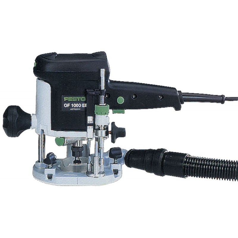

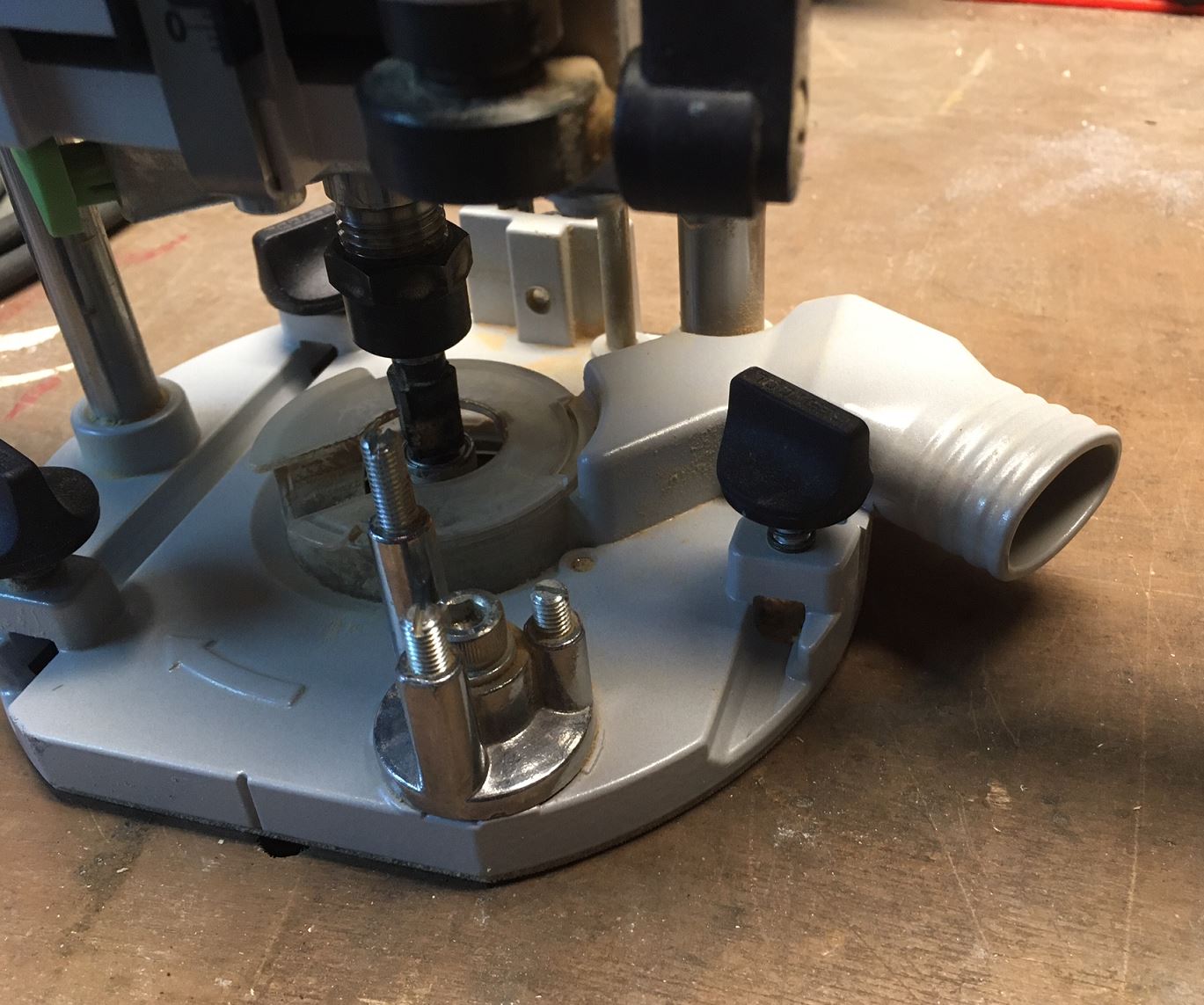

Na de tuin weer eens een kleurtje te hebben gegeven na een freesklusje wordt het tijd de bovenfrees eens aan te sluiten op de stofafzuiging. Mijn bovenfrees is een Festool OF1010EBQ, met deze aansluiting:

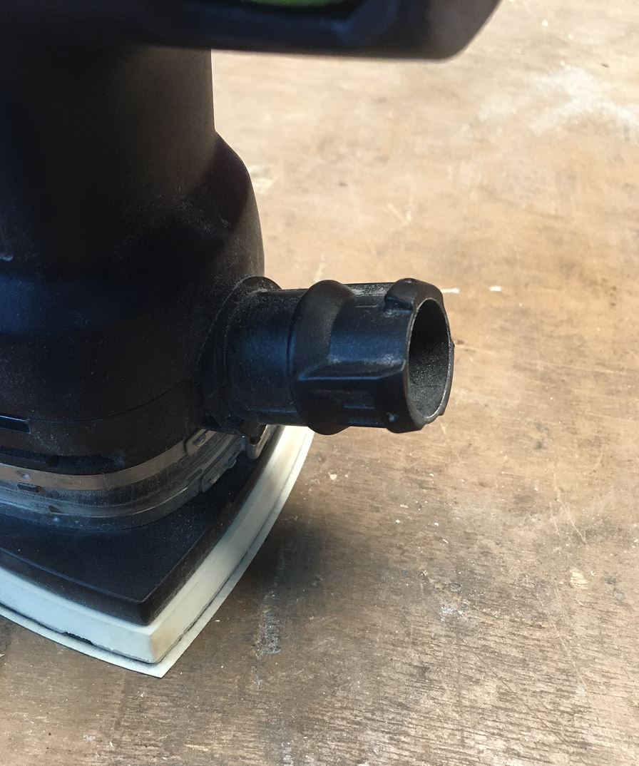

Ik kan nergens vinden welke adapter ik daarvoor moet hebben, ik heb ook andere Festool apparaten met deze bajonet aansluiting:
Hier past de slang van mijn stofafzuiging op, dit zou ik ook graag op de frees willen hebben. Hoeft nog niet eens die bajonet aansluiting te hebben, ik heb ook wel wat andere verloopjes naar de slan toe, als het maar op de aansluiting op de zool past. Het is mij bekend dat het handig is (met name bij kantenfrezen) een spaanvanger te gebruiken, die zit er als standaard accessoire wel bij.
Als ik een willekeurig plaatje op zoek van een OF1010 zie ik wel een adapter.
Ik kan niet vinden waar ik dit kan kopen, wie heeft een tip? (Of hoort het bij de set zoals je 'm koopt en heb ik er hem op de een of andere reden niet meer bij)

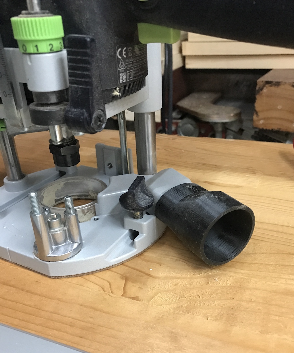

Daar liep ik eerst ook tegen aan en heb er een verloop voor geprint zodat er een "gewone" ronde slang in kan.
Als je er belang bij hebt hoor ik het wel.

Die past daarin, op die manier gebruik ik het ook.

Nee ik had zelf duidelijker moeten zijn, ik heb een Proxxon stofzuiger. Daar zit een een 40mm slang aan met een verloopje dat in Proxxon werkbank gereedschap past, en toevalliger wijs (denk ik) ook op de Festool apparaten die ik heb. Behalve de bovenfrees dus. Maar dan is dat het, het zit bij de slang die wel los voor erg veel geld verkocht wordt zie ik, gaat me ook wat ver.

Die Starmix zou kunnen passen op de ovale aansluiting, prijs gaat nergens over :shock: Festool zie ik niet, wel verloopjes maar niet die op de aansluiting op de zool past daarom deze vraag.

Kijk, super, precies wat ik zoek! Ja als je dat wil doen, printen, top! Als 'ie dan ook nog de diameter heeft van het verloopje dat bij mij in de 40mm slang zit kan ik met 1 oplossing alles bedienen. Regelen we verder via pb ok? Hartelijk dank alvast in elk geval :goeie:

Ik vraag me af of íe past Joram. De zuigmond op de freesvoet is ovaal, 34mm breed en 22mm hoog buitendiameter. Maar ben geholpen inmiddels door het aanbod van RJ :goedzo:

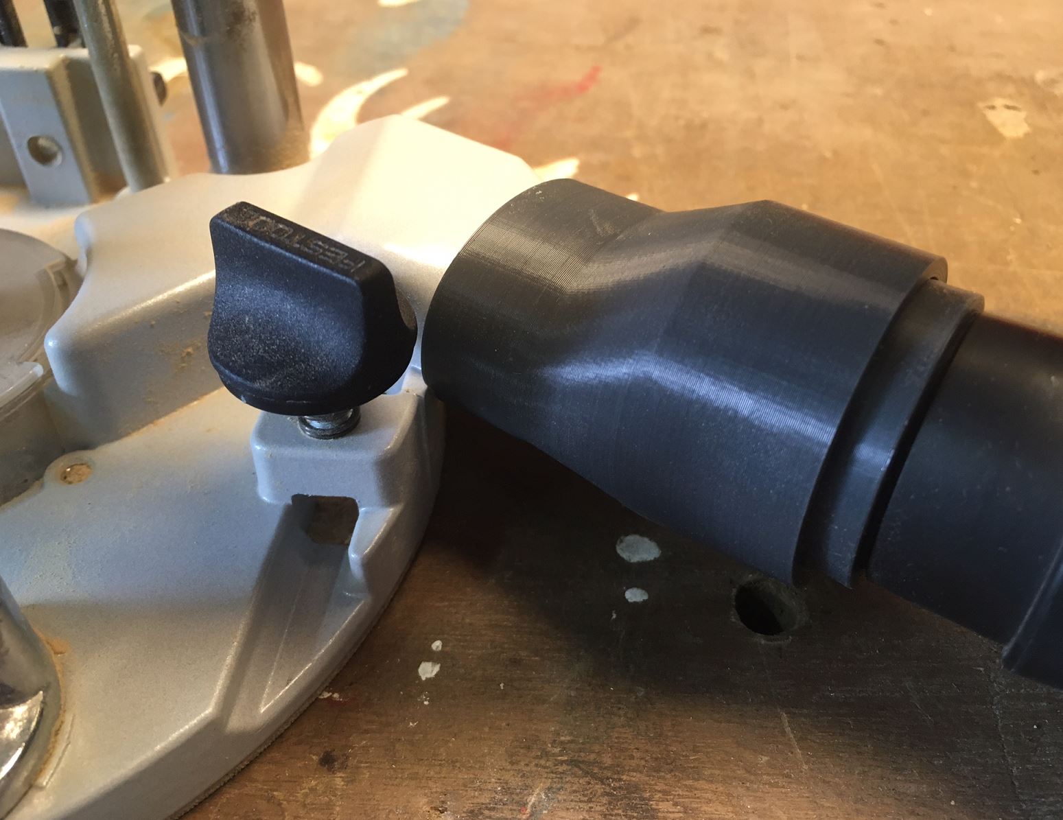

RobertJan heeft een adaptertje geprint, en deze heb ik vanmorgen opgehaald.
Past perfekt, vakwerk :goedzo:
Bij gelegenheid zal ik het in de praktijk ook gaan proberen, maar ben hier al blij mee. Probleem opgelost, ook dank aan andere reageerders.
