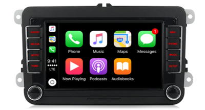

Eerst bij Audiovolt een mooie radio uitgezocht;
Da's dus een radio met bluetooth, canbus adapter en een versterker, kost niet te duur en zelfs dab mogelijkheid als je de antenne erbij besteld, of een achteruitrij camera. Koppelt via de canbus met je stuurbediening en carkit.

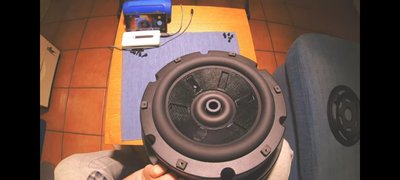

Een Altea is een gekke auto, je hebt een ondiepe kofferbak die wel hoog is, plus een verdieping onder je vloer én daaronder het reservewiel nog. Ik eens wat subjes bekeken, zelf wat bedacht (lastig met platte drivers die zo te koop zijn) en kwam de JBL Basspro Hub tegen;

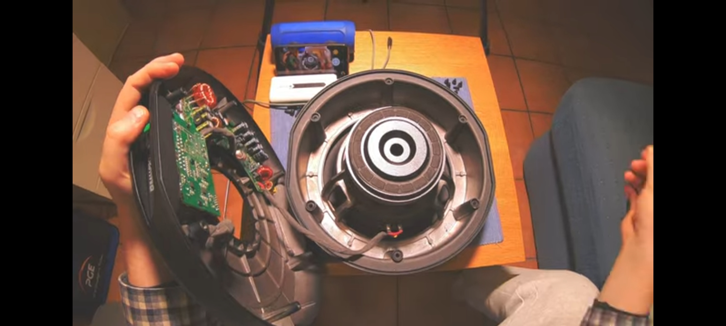

een reservewiel sub, maar dan anders, meestal zijn dat offcenter geplaatste 16cm drivers in een bandpass boxje ofzo, klinkt niet super maar het neemt weinig plek in. JBL doet dat ff anders en ik moest wel aan George z'n KEF speakers denken toen ik een Rus het ding uit elkaar zag halen;

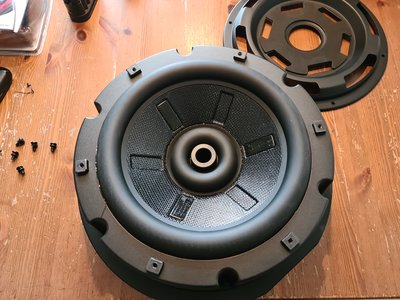

JBL heeft kans gezien een 11" glasvezel driver erin te proppen, met de bevestiging door het midden =D>
Alu behuizing met een lapje BAF zo te zien?
200w klasse D amp aan boord en je moet een leuke extra aanvulling in het laag hebben lijkt me O:)

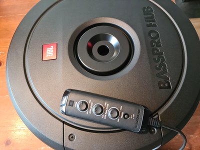

Die is binnen;
Ziet er netjes uit iig. En die remote is ook mooi...

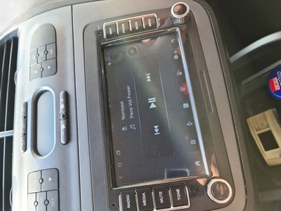

Na een weekend schelden en afzien toch eindelijk alle kabels naar achter gekregen en de nieuwe radio erin gezet :rock:
Radio én stuurwiel bediening aan de praat, moet alleen de achteruit rij detectie uitschakelen, want als ik nu de auto in z'n achteruit zet dan gaat de muziek uit en gaat ie op zoek naar de camera die er niet is...
Subje doet het goed, staat maar minimaal mee te spelen want anders rammelen de ramen eruit O:)
Ja het kan dieper en harder, maar met de ruimte die ik nu gebruikt heb ben ik heel blij.
