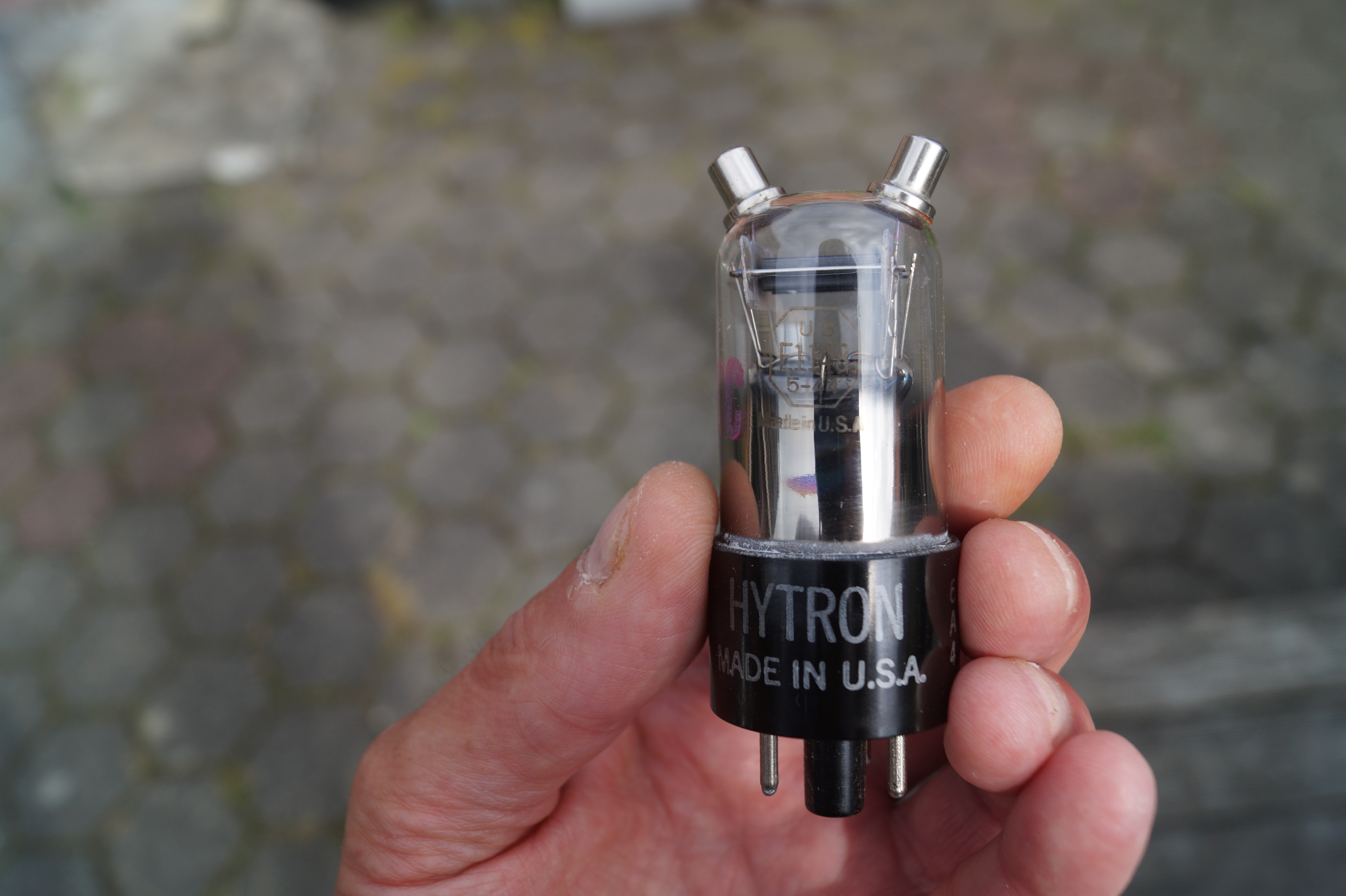

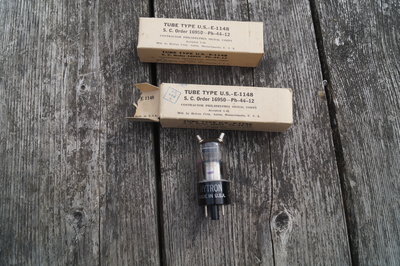

Wat kan ik met deze buizen?
Kreeg gisteren twee voor mij onbekende buizen uit 1944.
Heeft iemand hier ooit iets mee gebouwd?
Kon weinig vinden op het net.

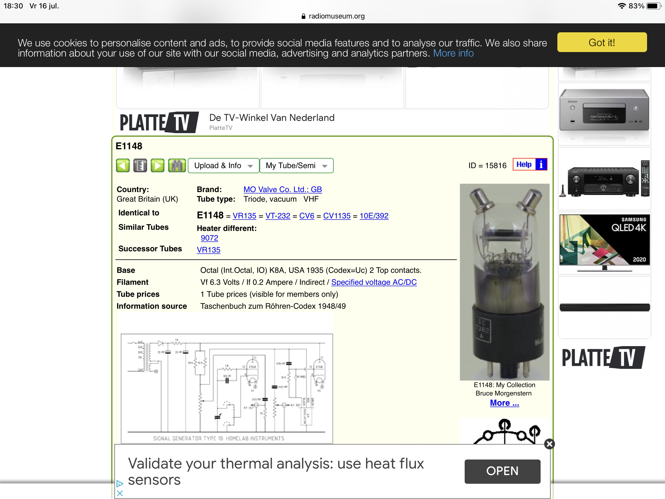

Is volgens mij een enkele triode met top aansluiting voor Anode en Rooster.
Gloeit indirect op 6,3v 200mA.

Leuk ding :kwijl:
Lijkt me leuk als een stuur buisje op HF
Rooster aan de onderkant HF spoel met koppelling aan de bovenkant
Lijkt me de moeite waard om uit te zoeken wat het is Staat er een Jan nr op misschien? O:)
Op ebay was de eerste link
E1148 E-1148 Hytron CV6 DET20 WW11 New Old Stock Valve Tube 1pc
Twwede
https://nzvrshome.files.wordpress.com/2 ... ygones.pdf
http://www.r-type.org/pdfs/cv1135.pdf
Mijn Engels is niet goed genoeg en ik begrijp dat hij ontwikkelt is voor VHF en dat de frequentie te hoog was om hem te gebruiken en dat de vervanger de 6J5 is
Dus als stuurbuis in je versterker misschien als Fasedraaier O:)

Daar heb ik nog een doos vol van.. Zelfs een leuke voorversterker mee gemaakt
viewtopic.php?f=7&t=5083&hilit=E1148

Bedankt Kees :goedzo:
Was er al bang voor dat dit buisje alleen voor HF geschikt was,niet dus :D

De meeste HF buizen kun je ook wel voor LF gebruiken.
Ze zijn alleen soms nogal hitsig, dus soms moet je wel even wat aandacht besteden om ze niet te laten oscilleren.
Ook zijn ze niet allemaal even lineair natuurlijk.
