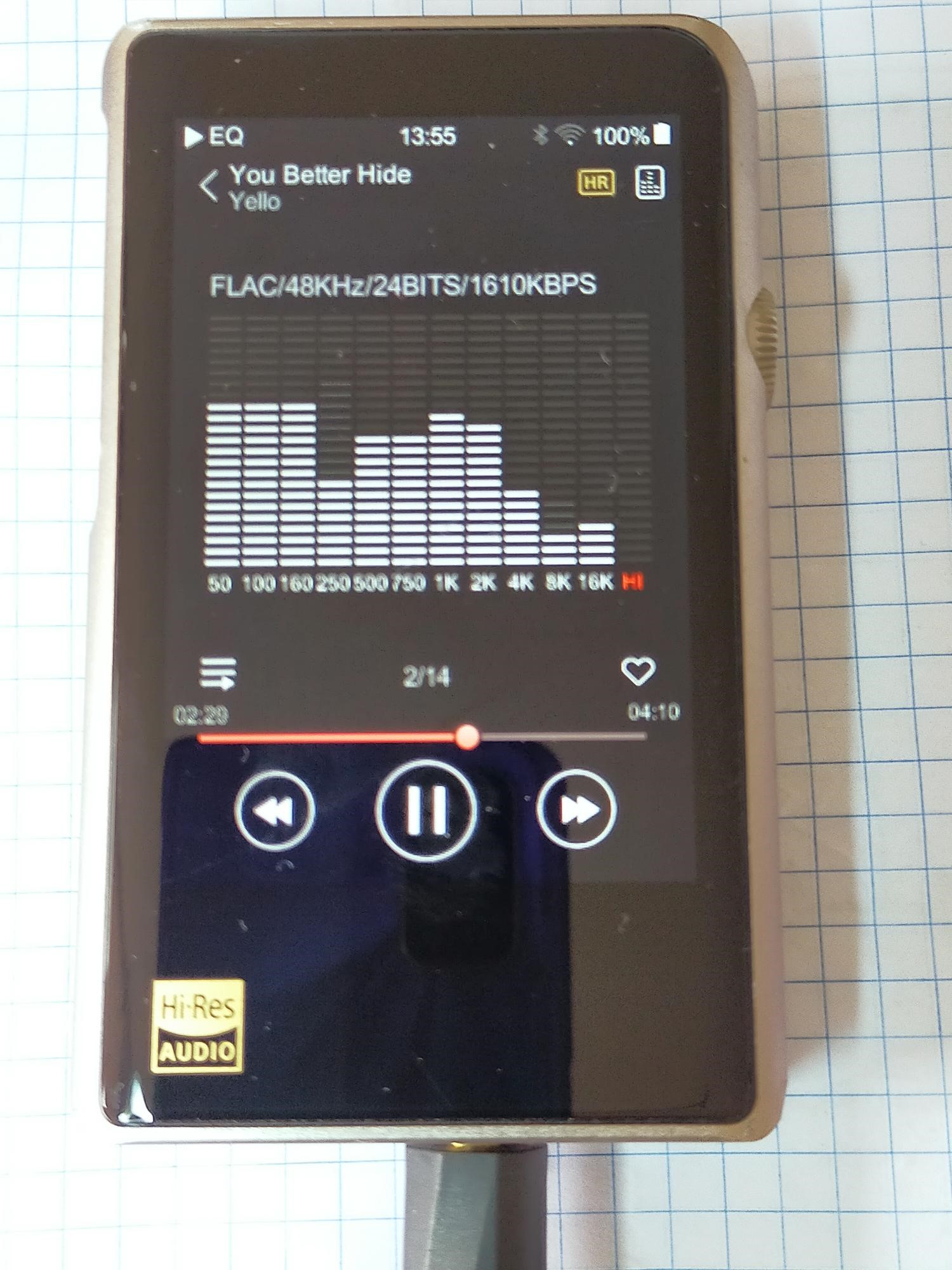

Als test audio bron gebruik ik voor mijn stuurtrap (op dit moment een testopstelling met 6SN7 buizen) en eindtrap (300B triode) een Shanling mx2 mediaspeler. De versterker is in de experimenteer/bouwfase : een plankjesversterker :) Op een micro SD kaartje zet ik muziek, voornamelijk in FLAC formaat.
Over de geluidskwaliteit ben ik eigenlijk best wel tevreden, de muziek gebruik ik voor testen.
Het nadeel is dat het Shanling spelertje erg klein is, de audiokabel trekt hem regelmatig weg. Bovendien is het O.S. , de bediening niet erg handig.

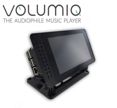

Dan is een oplossing op basis van een Raspberry misschien iets voor je. Die zijn er met verschillende behuizingen, met DAC's en ook uit te breiden naar touch screen.

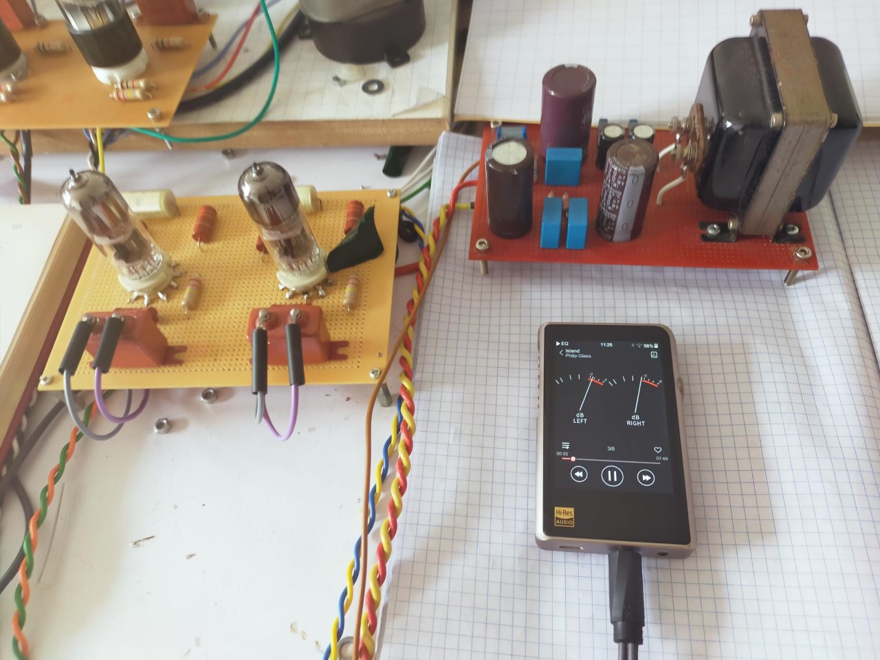

Hierbij een foto' tjevan mijn opstelling, die feitelijk geen opstelling is. De versterker staat op een mdf plank, en ik ben bezig met een buffertrap op gaatjes print. Het hangt er dus vanaf waar ik mee bezig ben.
De Shanling speler gebruik ik dus om een audio-test-signaal toe te voegen aan het circuit. (Er zitten zelfs wappers op!) Voor een test wil ik dus makkelijk een nummer opzetten, waarbij ik wel een goede geluidskwaliteit wil, om te kunnen horen of de schakeling waar ik meer werk, ook klopt.
